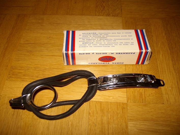

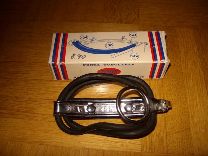

Ich hab übrigens noch was echt Schönes gesehen. Ein kleiner halbrunder Metalkorb für faltbare Ersatzreifen. Der wird an Stelle des 2 Flaschenhalters am Sattelrohr montiert.
Aber ich finde das Bild davon nicht mehr:eek:
Wenn du das Rad wirklich benutzen willst, dann mach lieber zwei Flaschenhalter ran, natürlich baugleiche. Am besten sind welche aus verchromtem Stahl, die sind schön schlank und machen die Flaschen nicht so dreckig. Ich hab noch ein paar mexikanische, komm aber leider im Moment nicht ran.
Für die Schlauchreifenbefestigung gibt es auch Schlauchreifenhalter für untern Sattel. Ich hab mal ein paar Bilder angehängt, auf denen das Teil zu sehen ist, leider sieht man nicht so gut, wie das am Rad aussieht, wenn der Reifen drinnehängt.
sonderbarerweise gibt es genau dieses Teil im Moment hier. Die Versandkosten betragen aber horrende 15,90 EUR.

AW: gazelle champion a-b 1986
Jo, Bonanzero, stimmt, das macht Sinn. Ist es euch nie passiert, dass bei einer reflexartigen Bewegung ( bei mir war es ne Wespe oder Biene ) die Bremszüge im Wege waren ? Ich bin damals deswegen beinahe gestürzt und mag deswegen die Führung oben nicht so gerne....
Kennt ihr das gar nicht ?? Gruss Horst
