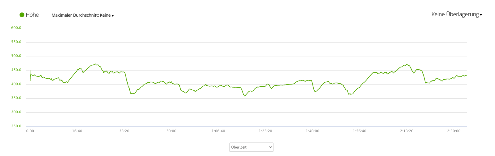

Ich habe nun erstmals ein Powermeter aber am XC MTB. Meine Strecken erlauben mir nicht wirklich 60 Minuten oder 20 Minuten am Stück durchgehend zu radeln (Höhenprofil Schweiz auf ca. 500 Hm, immer geht es irgendwo zwischendurch bergab, ausreichend langen Anstieg habe ich aber auch nicht wirklich in der Nähe, Unterbrechungen, Verkehr etc.). Einen FTP Ramp Test habe ich noch nicht gemacht aber Garmin, Intervals.icu etc. schätzen mein FTP Wert aktuell, (nach 6-7 Wochen Training mit Powermeter) auf etwa 225W. Mir geht es primär um die Identifikation der richtigen Zonen. Sollte mein FTP nämlich zu niedrig sein, weil mein Streckenprofil zu einer zu niedrigen (oder zu höhen) Schätzung führt, würde ich in den falschen Zonen trainieren.

Höhenprofil ist hier halt fast überall so wie auf meinen beiden Stammstrecken. Im kleinen Kreis fahren wäre evtl. noch eine Option. Ist zwar evtl. ein bißle stumpf aber vermutlich noch die beste Option. ;) Danke für den Hinweis.
