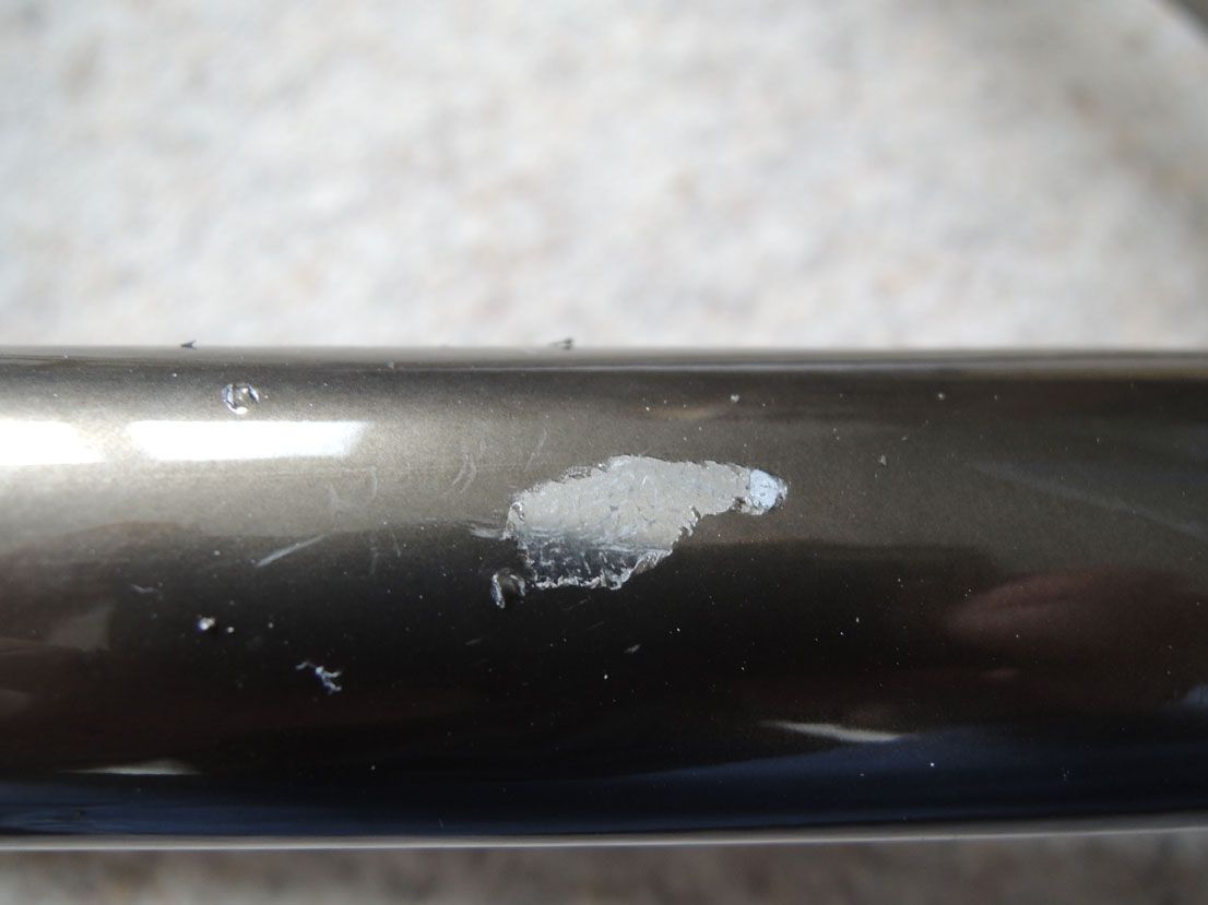

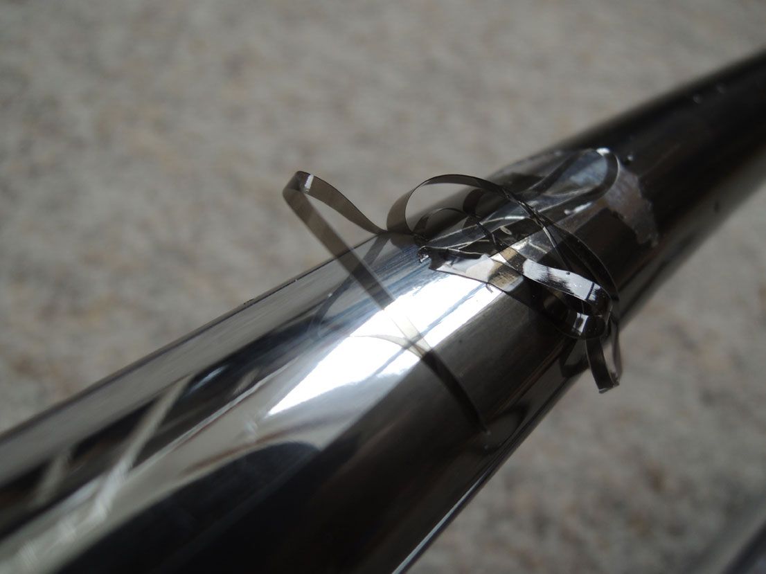

3. Zu guter letzt noch ein Test mit klassischem Metalliclack, hier schon beim Belastungstest (übrigens mit Maulschlüssel aus dem Handgelenk). Offensichtlich der haltbarste Lack. Leider ohne Vergleich mit CV, aber ich denke man sieht den Bildern an, dass dieser Lack ebenfalls eher weniger CV nahe kommt:
Dann ging es dem CV an den Kragen. Wie zu erwarten platzt der Lack zu großen Platten ab, mit dem Messer lässt er sich richtig schälen. Ein erschreckendes Bild. Alle sanft beseiteten Gemüter bitte wegsehen! :confused: Mit Kleber darunter ein etwas besseres Ergebnis:
Natürlich ging es auch dem Endlendt-Mirrorlack an den Kragen. Mit auch hier ähnlichem Ergebnis wie beim CV. Der wirds also definitiv nicht, ich glaube Knobi hat ihn schon entsorgt ;)
Zusammenfassung: Was mich sehr begeistert ist die Akkuratesse mit der hier die verschiedenen Lacke gegeneinander geprüft wurden, genauso wie das (vor allem in Bezug auf den CV) sauberen Auftrag. Ich blicke dem Wochenende mit großer Zuversicht entgegen, muss aber morgen bei Kreile noch mal Druck machen, dass der Rahmen nun auch endgültig mal den Weg zu Knobi findet. Das ist im übrigen das, was mich bei diesem Laden momentan sehr stört. Nämlich die absolute Unfähigkeit, auf gestellte Fragen zeitnah (ohne weitere Aufforderung) und mit eindeutiger Antwort entgegenzukommen. Ansonsten alles gut.
Genommen werden wird nach meiner jetzigen Auffassung der CV mit Kleber, einfach weil das Ergebnis deutlich schöner ist und sich Lackmacken so wie ich es verstanden habe besser ausbessern lassen - nicht, dass da überhaupt welche entstehen sollen! :eek: Das Mischungsverhältnis werden wir noch festlegen wenn es erstmal los geht. Dann auch, ob die Schriftzüge (die denke ich weiß werden, aber das muss ich dann mal anhalten) geklebt oder gelackt werden).
Jau, alles sehr gut wiedergegeben, bis auf die "begeisternde Akkuratesse" - ich habe nämlich alle drei Lacke einfach in der Werkstatt zwischen allerlei Autoteilen ohne große Sauberkeitsvorkehrungen auf den alten Rahmen gerotzt, weil ich in erster Linie die Haltbarkeit testen wollte, nicht eine möglichst perfekte Optik erzielen. :D
Der Endlendt-Effektlack kann übrigens durchaus gut aussehen, aber eben nur, solange man keinen echten Chrom direkt daneben hält. Wirkt eher, wie eloxiertes Aluminium, es gibt eben einfach Sachen, die gehen nicht. Echten Chromlook hatte ich auch gar nicht erwartet, aber die Verarbeitung ist im Vergleich zum erzielten Effekt eigentlich zu kompliziert, die Haltbarkeit (wie erwartet) eher mäßig und vor allem der zum System gehörende Klarlack enttäuschend, da gibt es wirklich bessere. Mit einem anderen Klarlack und auf Teilen, die keinem Steinschlag ausgesetzt sind, geht das in Ordnung; Hitzetrocknung kann auch noch was bringen, muss aber nicht. Ich fand es von Anfang an fragwürdig, einen praktisch bindemittelfreien Metalliceffekt auf einen bereits ausgehärteten, schwarzen Glanzlack zu sprühen, mit einem zähen, milchigen Trennlack (offenbar auf Wasserbasis) zu fixieren und darauf dann wiederum lösemittelhaltigen Klarlack zu sprühen. Wie erwartet, hält der Effektlack nicht wirklich gut auf dem Schwarz und der Trennlack noch weniger gut auf dem Effekt. Auf einem nicht perfekt glatten Untergrund oder einem Basislack, der wieder angelöst wird, wirkt der Effekt wirklich nur noch, wie normales Silber; das habe ich natürlich auch versucht.
Für kleinere Bereiche kann ich mir das aber auch an Fahrradrahmen vorstellen, z.B. Chromimitat-Muffen, wenn daneben kein echter Chrom zu sehen ist.
Und natürlich kratzt auf einem frisch lackierten Rahmen normalerweise niemand mit 'nem Messer rum und schlägt mit einem Schraubenschlüssel dagegen, das ist mit voller Absicht absurd, weil ich es eben wissen wollte.
Die eigentliche Überraschung des Versuchs war aber, wie gut Epoxy-Grundierung auch auf ungeschliffenem Chrom hält. Damit habe ich wirklich nicht gerechnet, lässt sich nicht mal mit dem Messer richtig abschälen.

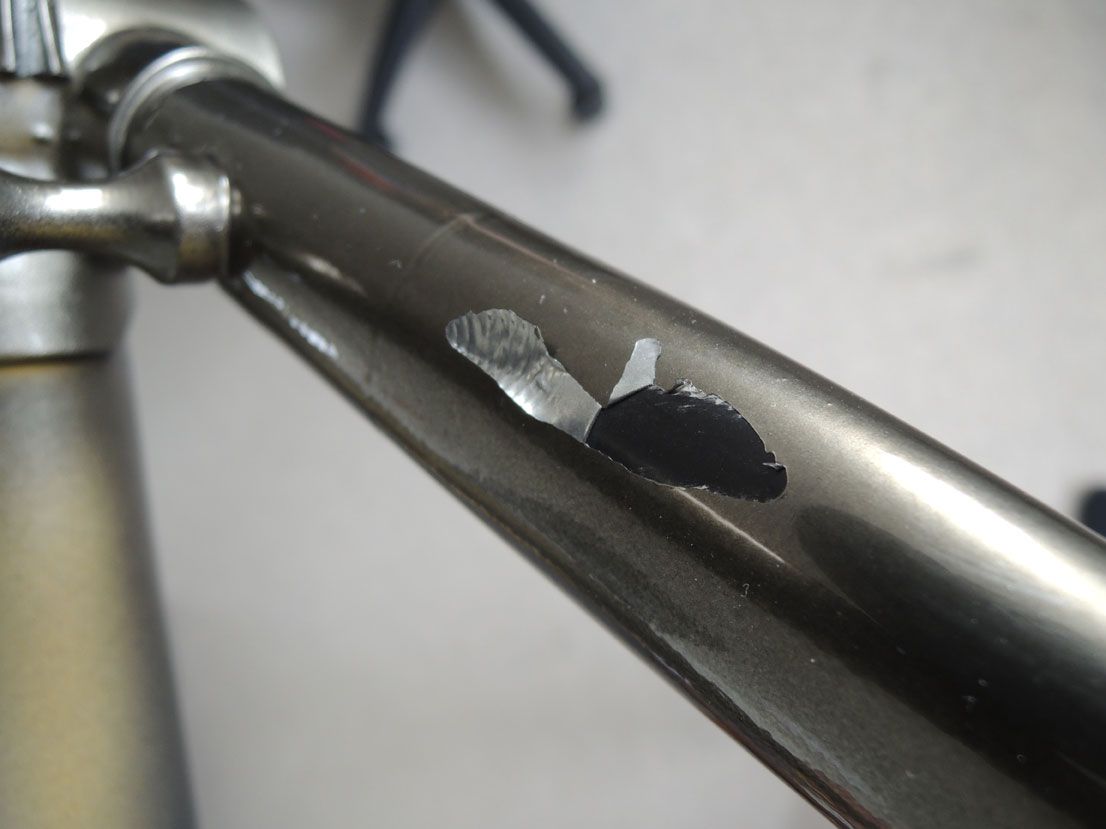

An den Hauptrohren musste Kreile natürlich mit Schleifen vorsichtig sein. Da ich mir CV eh fast von vornherein abgeschminkt habe, ist da wenn, dann nur sehr oberflächlich vorbehandelt worden. Leider sind auch die kleinen Krater geblieben und nicht aufgefüllt worden, sogar der Rostpickel im Bereich der ersten Bremszugöse. Das war beim ersten Anblick nicht wirklich schön. Ist es jetzt immer noch nicht:
Als wäre das noch nicht genug, lösten sich im Bereich des Sattelrohrs beim Abkleben sogar Teile des Chroms in Streifen. Wir haben lange gesucht und gepult, um sicher zu sein, dass es nicht mehr sind. Der Rest ist aber auch mit Skalpell nicht abzuheben. Dennoch ist das richtig ärgerlich und wird nochmal eine längere Unterhaltung mit Kreile nach sich ziehen. Ich kann die Arbeit am Vorder- und Hinterbau des Rahmens und an der Gabel uneingeschränkt empfehlen. Wahnsinn, was da geleistet wurde. Aber die Bereiche dazwischen sind wirklich Mist geworden, da habe ich deutlich mehr erwartet. Wie gesagt, CV war eh unwahrscheinlich (wenn es auch schön gewesen wäre), aber eingestellt war ich von Vornherein auf Metallic... Hier noch die Schreckensbilder:

P.P.S.: Rückerstattung von 10% durch Kreile wegen der genannten Makel. Sehr unkompliziert.
