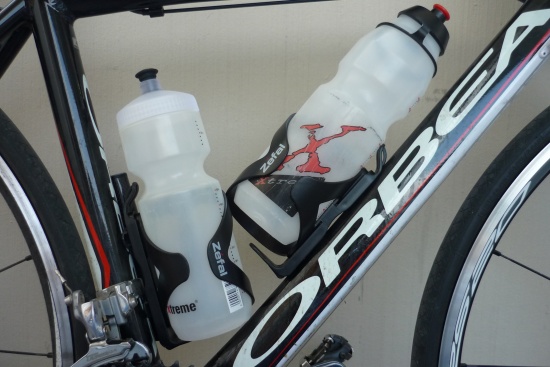

hab irgendwie ein kleines Problem. Hab jetzt schon verschiedene Flaschenhalter ausprobiert, aber nix paßt richtig.
Gibt es vielleicht irgendwelche Adapter, damit man den Halter am Unterrohr etwas weiter oben anbringen kann?
Oder hat jemand eine Bastellösung parat? (besitze allerdings keine Werkstatt)
Von mir aus auch gerne eine Lösung wie man sich seinen eigenen passenden Flaschenhalter bastelt.
Danke für Lösungsvorschläge jeglicher Art. :)

Vorschlag 3: In einen einigermaßen stabilen Metallstreifen vier Löcher bohren, Zwei Löcher auf Höhe der Gewinde am Unterrohr, zwei Löcher bisschen höher in Richtung Stuerrohr - Aber, stößt dann die Flasche nicht am Steuerrohr/Oberrohr an?
Das Problem hatte ich am MTB auch. Hab dann einfach zwei Löcher direkt oberhalb der alten Ösen gebort, neue Ösen eingepresst und schon gings.

Ggf. könnte man ja einen Alustreifen 1cm breit ca. 3-4mm stark an die Original Gewinde Buchsen schrauben, und dann dort an den richtigen Stellen neue Gewinde einschneiden. Dann die Schrauben so ablängen, das sie nicht austreten. Das ganze dann einfach schwarz anstreichen?

Vorschlag 3 ist doch toll. Bei dem Flaschenhalter mit seitl. Entnahme sollte 2/3cm Luft Richtung Steuerrohr sein. Muß ich aber heute abend nochmal nachmessen

die Flaschenhalter auf dem oberen Bild haben Langlöcher. Reicht leider nicht.

Ein Alurahmen kann das ab, vor allem an der Stelle. Das würde in einer Fachwerkstatt keine 5 Minuten dauern.

Das gleiche Problem hatte ich auch und habs auch mit einem ca. 3mm dicken Alustreifen gelöst in dem ich zwei Bohrungen für die originale Position gebohrt hab und weiter oben die Gewinde für den Flaschenhalter.
Hält schon seit zwei Jahren so und man sieht es fast nicht.
