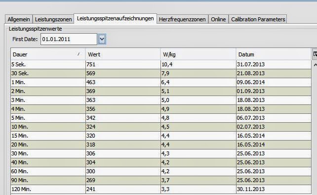

Sei 2010 mit PM unterwegs. Meine besten Werte stammen aus 2013 und 2014....scheint sich also gelohnt zu haben.
...es ist mental hart, nicht nur im IV Training sondern auch bei Grundlagenfahrten, Struktur und Variation erforderlich, die Erfahrungswerte lassen sich später gut auch ohne PM verwenden.(verzicht auf Junkmeilen bringt direkt Effizienz) Meine Zielsetzung: Reduktion des Trainingsumfangs von 9000 auf 5000+- km/Jahr bei Konservierung oder leichtem Ausbau der Leistungsfähigkeit wurde über die letzten 3 Jahre erfolgreich umgesetzt. Ohne trainigsmethodisches Wissen /Umsetzung bleiben die Dinger jedoch Tachos für den Stammtisch...
