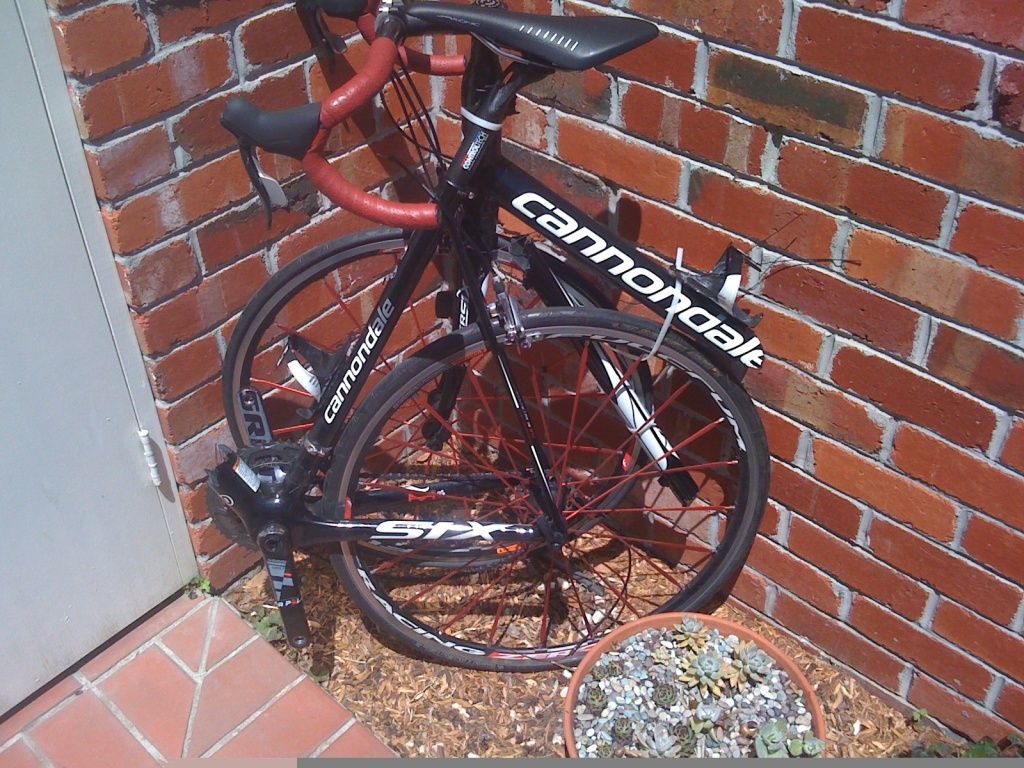

s. auch die frühere Diskussion hier: http://www.rennrad-news.de/forum/threads/rollentrainer-hilfe-rahmen.115165/page-2#post-2629804 Cannondale lässt Carbonrahmen explizit zu.
Nur Carbon von Premium Herstellern bricht! Die Räder sind danach viel handlicher und besser verstaubar :D
Aha also Cannondalerahmen kann man also dafür einspannen:rolleyes:
