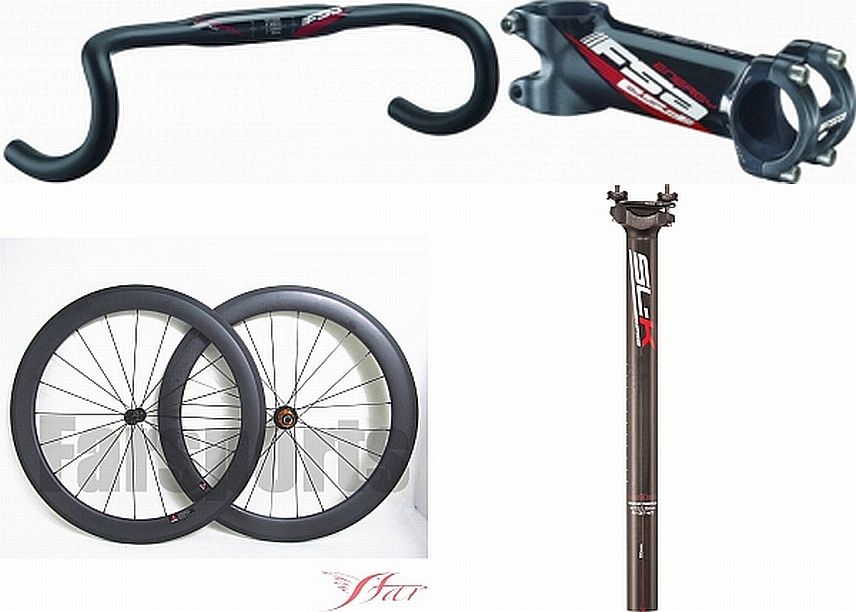

Zur kompletten Ultegra 6800 und den Carbon-Laufrädern (bei deutschem Händler incl. 1. kostenloser Inspektion / 2 Jahre Garantie / 5 Jahre auf Speichenbruch / Crash-Replacement nur 47.-€ teurer als beim Chinesen direkt und keinen Ärger mit Zoll und Steuern aller Art) gibt´s Anbauteile von FSA (Lenker+Vorbau aus der Energy-Serie, ich verzichte hier bewußt auf Carbon / Carbon-Sattelstütze SL-K....alles mit einem leicht rot-weißen Akzent), dazu dann noch meinen Lieblingssattel.
Aber wie schon gesagt alles in Ruhe :rolleyes: und der Preis bestimmt das Kaufdatum :daumen:
Ich bin selber gespannt wie das Komplettrad ausschauen wird...:idee:
Ich bin auch noch etwas hin und her gerissen was die Teileauswahl anbelangt, allerdings bin ich jetzt eher soweit 100€ für ne ca 170g Stütze auszugeben als 50€ zu sparen und was zu nehmen was 2xx wiegt.
Ich bin schon schwer genug....aber Carbon statt Kondition...
Allerdings werde ich zumindest beim Vorbau bei Alu bleiben, da gibts ja nichts sinnvoll leichtes aus Carbon.
Lenker hatte ich 190g für 120€ im Auge......

Gewicht (ca. 110gr. beim Vorbau, ca. 250gr. beim Lenker, ca. 220gr. bei der Sattelstütze die ich bei 400mm noch etwas kürzen werde) macht mich in meinem Alter nicht mehr verrückt :rolleyes:, das Rad wird auf jeden Fall leichter als alle meine Alu-Renner.:daumen:
