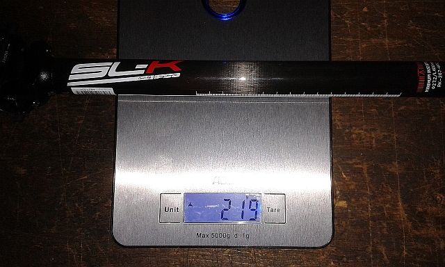

Was wiegt denn die FSA rotes K Stütze in 350/400mm? in nachgewogen?
Optisch ist die schon der Kracher :)
Die Waage sagt 219 Gramm bei 400er Länge..;) Für 63,90 € hier :daumen:
