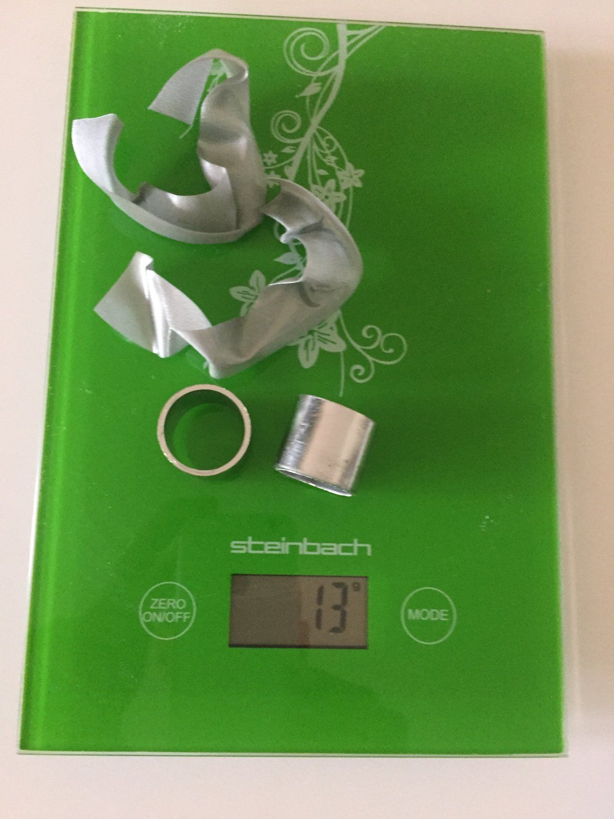

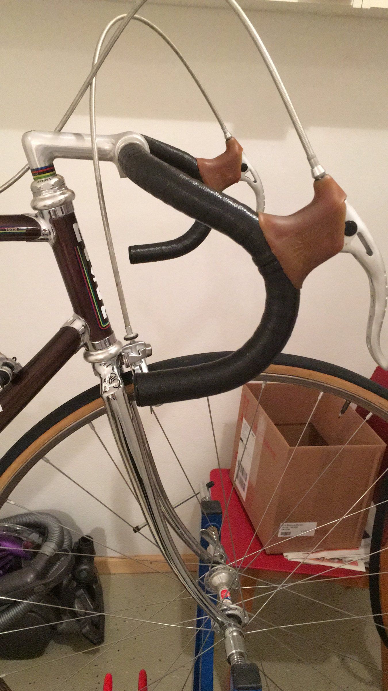

Bist du dir sicher? Wenn der Lenker abgewickelt ca. 1000 mm lang ist und 257 g wiegt, dann dürften abgesägte 20 mm höchstens 5 g bringen, oder habe ich einen Denkfehler?
Kleinviehmist und so... ist beim lenkerband neu wickeln angefallen.
Anhang anzeigen 505023 Anhang anzeigen 505024
Also, ich habe die Abschnitte des Benottobands nicht einzeln gewogen, die dürften aber nicht so sehr ins Gewicht gefallen sein wie die Abschnitte des Lenkers.

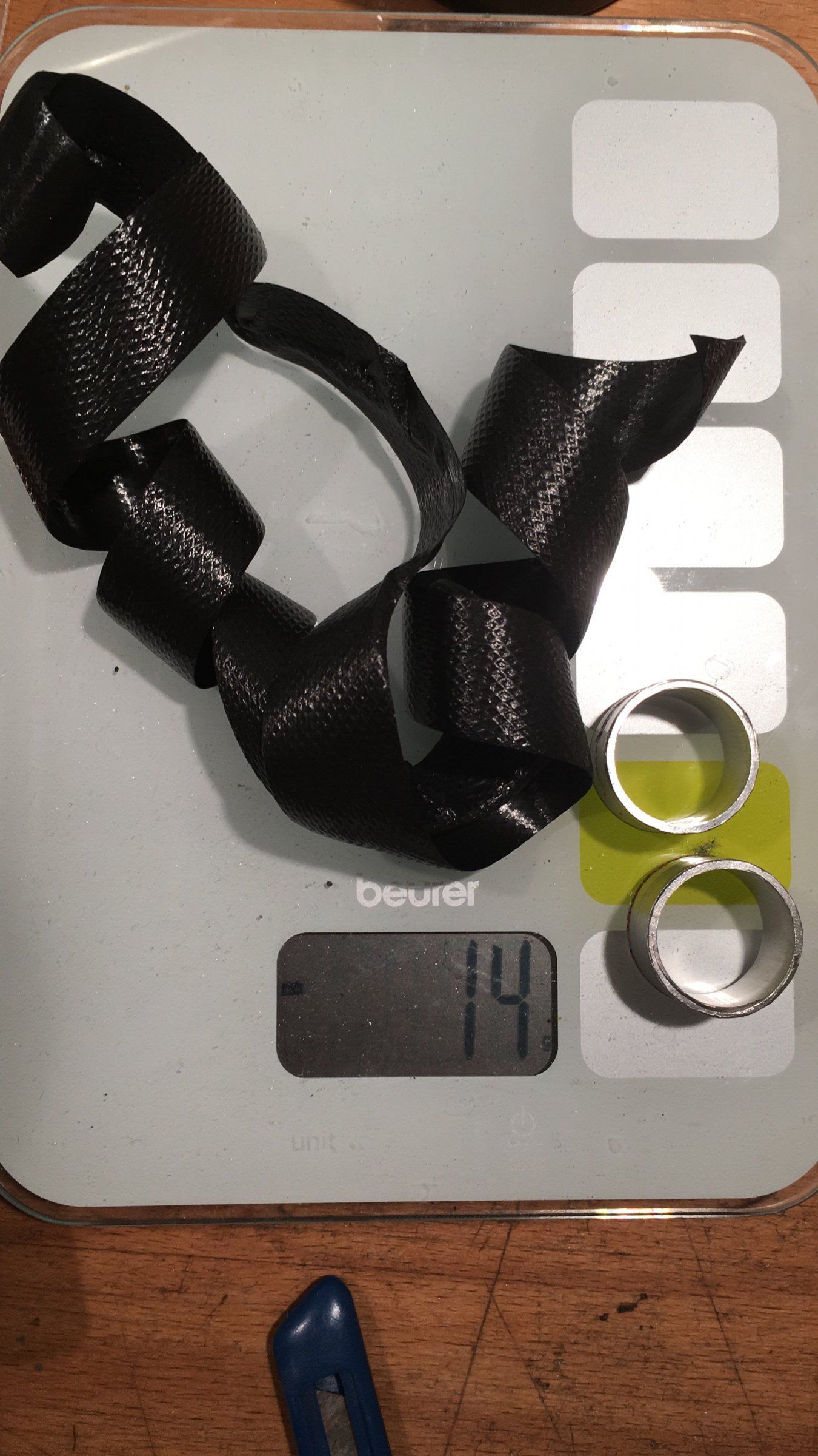

Normalerweise sind die Lenkerenden dünner, weil da kein Moment mehr wirken kann.
Bitte schön, stammt von einem 3ttt Superleggero. 2cm gekürzt:

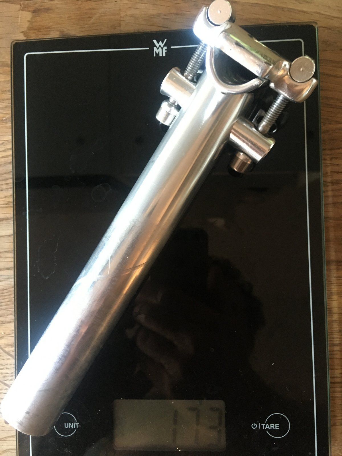

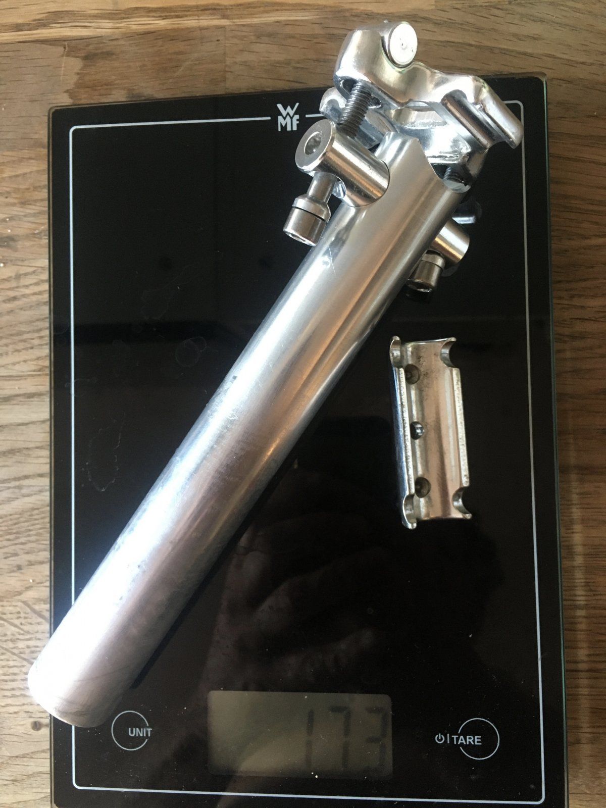

Fehlkauf. VK war sich nicht sicher ob die Stütze aus Titan ist. Fakt: 27,2, leicht und mir zu kurz.
