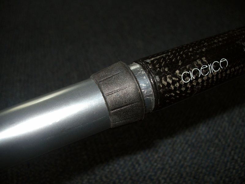

Nee, das ist definitiv kein Leichtbau. Am Maffioletti hatte ich diese verstellbare Aero Vorbau/Lenkerkombi von Cinetica verbaut. Viel Carbon und schön schwerCinetica hatte Lenker mit CFK-Mittelteil. Aber richtig leicht waren die wohl nicht.Anhang anzeigen 784349

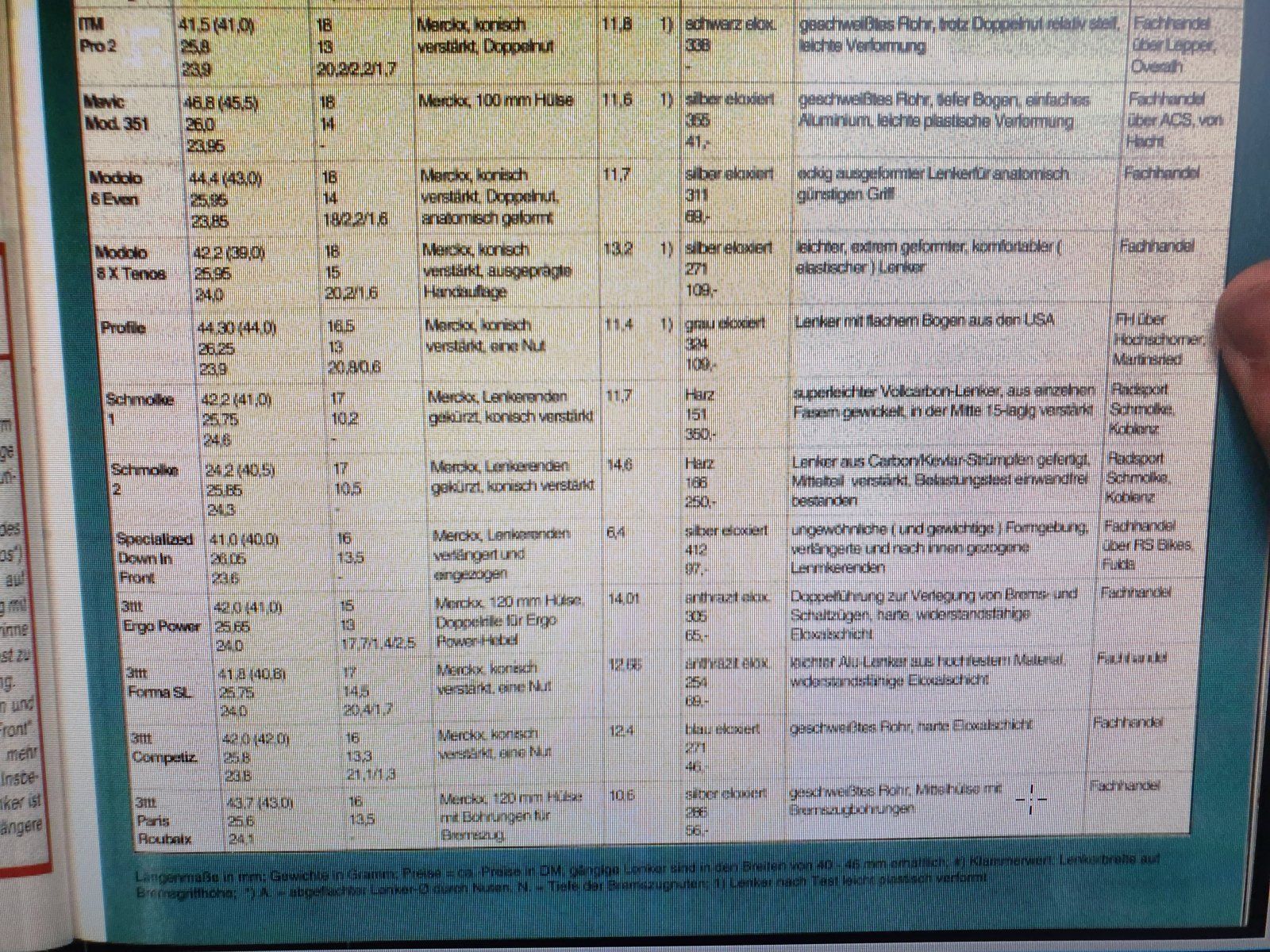

Oh ja, 162g für den alten Schmolke Lenker mit 25,9mm Klemmmaß. Ich bin den kurze Zeit gefahren. Seeeeehr komfortabel das DingIch meine Smolik hat auch schon bzw. noch Schmolke erwähnt; damit wäre Plastik ja auch sanktioniert...
In seinem Tuningbuch hat er den mit einem Shogun Zero kombiniert an einem TVT RahmenAch so, so alt. Kann sein, dass Smolik Schmolke erst später erwähnt hat...
Also ich empfand meinen im Vergleich zu Alu windelweich. Aber am Look war das ganz gut, das war durch die Carbongabel vorne bocksteifDen frühen Schmolke habe ich verbaut, 160gr, dass er seeeehr komfortabel ist kann ich nicht unterschreiben. Da ist ein 3ttt superleggero um einiges "flexibler"
Genau. Und in 42 oder 44m-mHattest du nicht den Schmolke mit der alu Hülse im klemmbereich?
Kommt vielleicht auch auf die breite an, meiner hat 38m-m

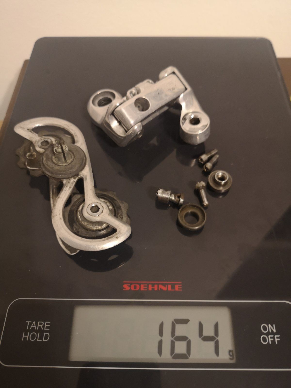

Warum kein Huret Jubilée?Ich habe meine zwei Mark 2 Schaltwerke mal rausgekramt... Da es 20gr weniger als ein SR wiegt bietet es doch deutlich mehr Potential als ein SR welches man nur mit Mühe und Not auf das Ursprungsgewicht eines Mark2 gedrückt bekommt, zudem sollte die Schaltperformance eines Mark 2 besser sein.
Smolik hat es ja auf ca 124 gr. gedrückt bekommen, da schaue ich mal was ich gebastelt kriege...
Das ist relativ einfach, zum einen habe und hatte ich nie eines und aktiv danach gesucht habe ich auch nicht, weil ich einfach sehr viel schlechtes darüber gehört und gelesen habe.Warum kein Huret Jubilée?
Das kriegt man noch 20g leichter als das Suntour Cyclone MkII
Sheldon Brown hatte auch eher negatives zur Jubilée geäußert.Smolik selbst schrieb damals schon, daß die Jubilee schnell ins "Schlackeralter" kommt.
Sehr robust erscheint sie mir auch nicht.
Nicht alles, was leicht ist, ist alltagstauglich.
