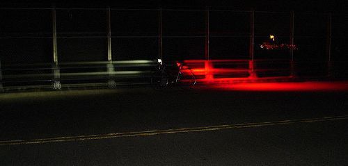

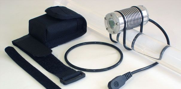

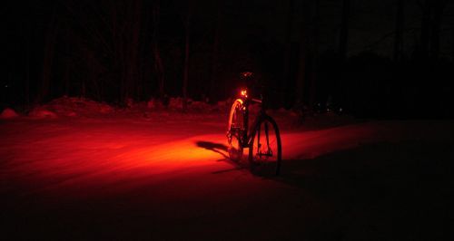

Abschließend (bitte auf die anghängten Grafiken klicken), um mich gänzlich unbeliebt zu machen möchte ich noch einen hier nicht zugelassenen Rückstrahler vorstellen (weil der auch Blinken kann, nicht wegen der Helligkeit) (er hält aber exakt die in § 67 (1) geforderte Mindestleistung von 3 Watt ein). Im europäischen Ausland und den USA wird er legal als solcher vertrieben.
Des Ein- oder Anderen Gemüt wird die Dinotte sicherlich in sehr unterschiedlicher Weise erregen. Übrigens gibt es die auch in einer Version als Einheit mit einem 5 W Luxeon Frontscheinwerfer, der dann auch gemäß § 67 gleichzeitig einschaltbar wäre.
