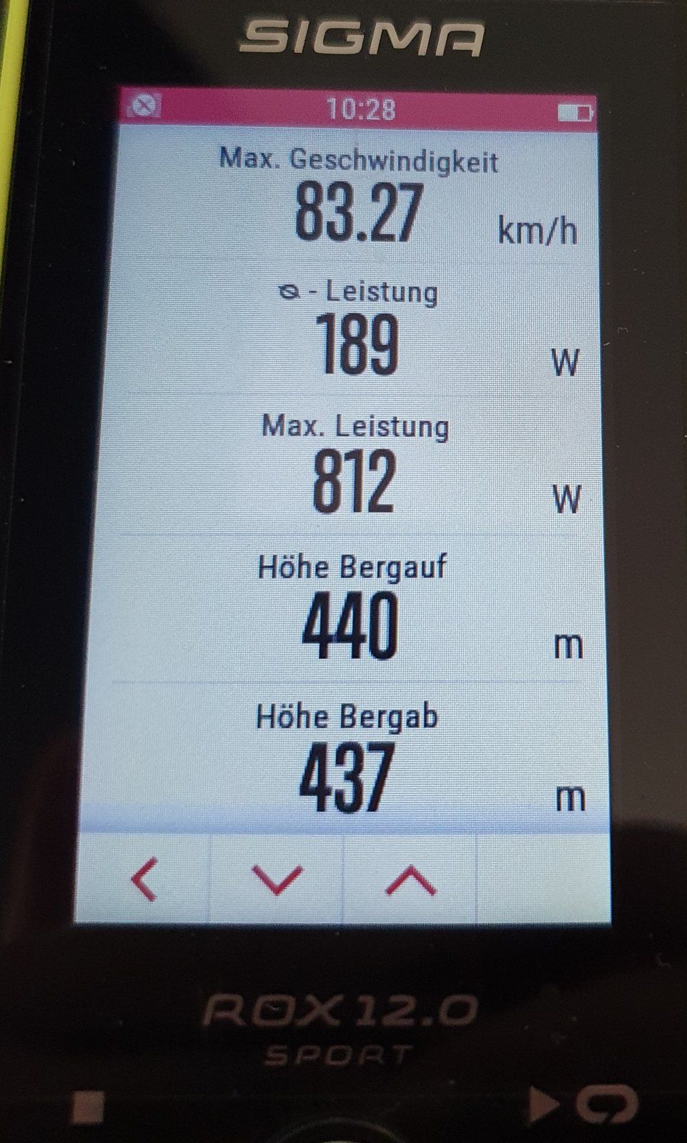

Ich fahre die scorpio t80 wiege etwa 70kg und bin vor 2 Tagen bei recht starkem Wind knapp über die 80kmh gekommen (Berg ab), ich persönlich empfinde das mit dem Seitenwand nicht sonderlich schlimm, man muß Sicht halt darauf einstellen....
