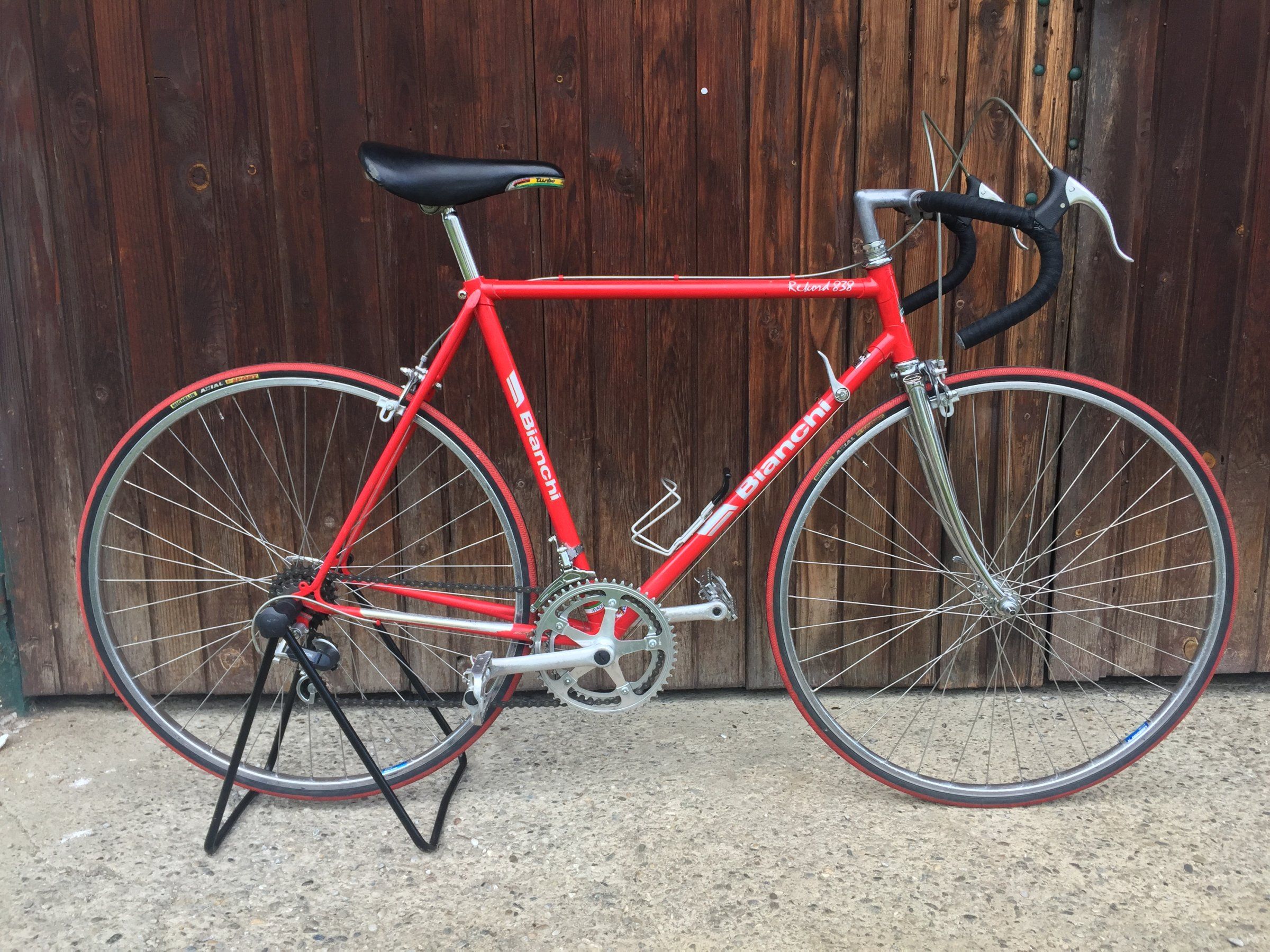

Es war einmal ein einfaches seriöses Bianchi, mit billigen Komponenten:
ich habe es im Tausch gegen ein für mich zu großes Rad bekommen, und danach nicht so recht gewusst, was ich damit machen soll. Als leidenschaftlicher Camper bin ich dann auch die Idee gekommen, dass ich es mit dem Wohnwagen mit in den Urlaub nehmen kann. Fürs Brötchenholen und Strandfahren allemal gut, und ich kann auch im Urlaub meinen Hang zu Rennrädern "raushängen" lassen.

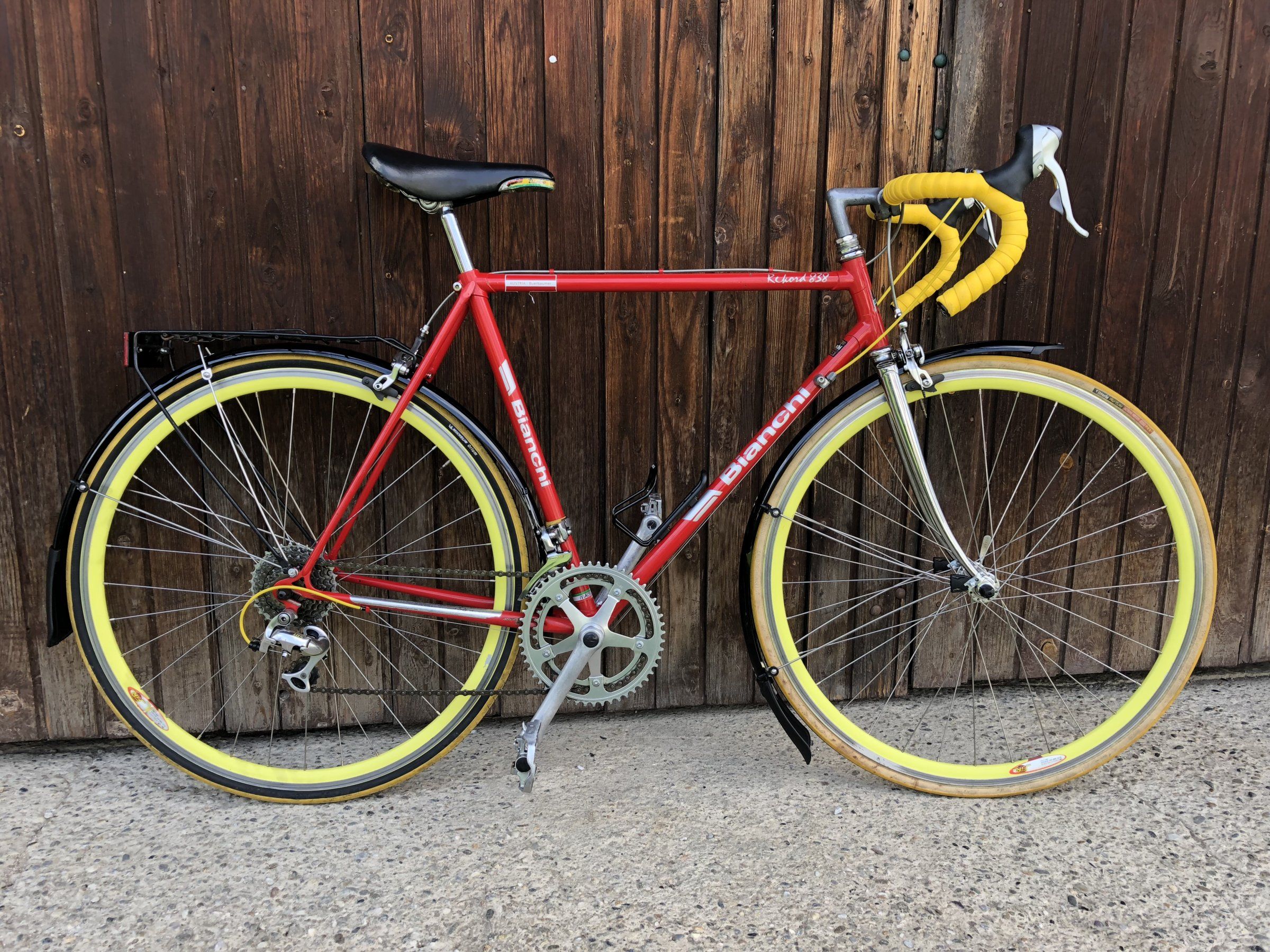

Ich habe mich auf die Suche nach Komponenten gemacht, und nun rechtzeitig vorm nächsten Urlaub mein heuriges Campingradl fertiggestellt. Es könnte durchaus sein, dass ich sogar noch einen Gepäcksträger montieren werde. Aber das vorläufige Endergebnis knallt jetzt schon einmal ganz gut, und ich bin überzeugt, ich werde es immer gut sehen (ob es noch dasteht):

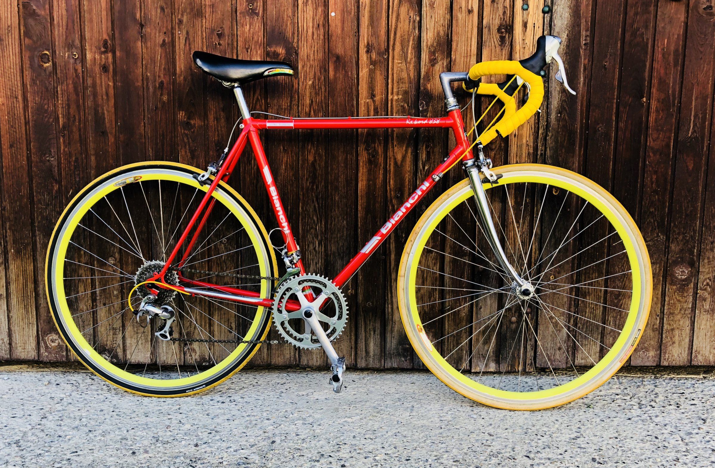

Kann man alles machen - ich hätte da nur ergonomische Anmerkungen: auch bei STI dürfen die Spitzen der Hebel mit der Unterkante des Lenkers abschließen und der Lenker ein wenig waagerechter sein ;)
Und soll der Sattel so? Ist manchmal schwer zu schätzen aber das sieht aus wie nach-vorn-rutschen.
Sitzt du bequem auf dem Rad oder empfindest du es als zu lang?
So noch einen Träger und Kotschützer - jetzt brauch ich noch einen Ständer :-o

Sitze sehr bequem, ist auch einen Ticken kleiner als meine anderen Räder. Aber das trägt eben für ein für mich besseres Handlingverhalten bei.

Es ist schon so: gleichmäßiger Abstand zum Reifen. Nicht ohne Grund. Das sieht nicht nur besser aus, sondern verhütet Unfälle und Blockaden, wenn mal Steine oder Matsch reinkommen.
Ich fragte weil deine STI so weit oben am Lenker und dein Sattel ganz nach vorne geschoben ist. Meistens wird es bei zu langen Oberrohr gemacht, um bequemer fahren und kürzer greifen zu können.
Ich beuge mich - und werde nachbessern! Sowohl den Kotflügelabstand als auch die Sattelstellung. Darum poste ich ja auch hier, gibt ja viel zu lernen.
