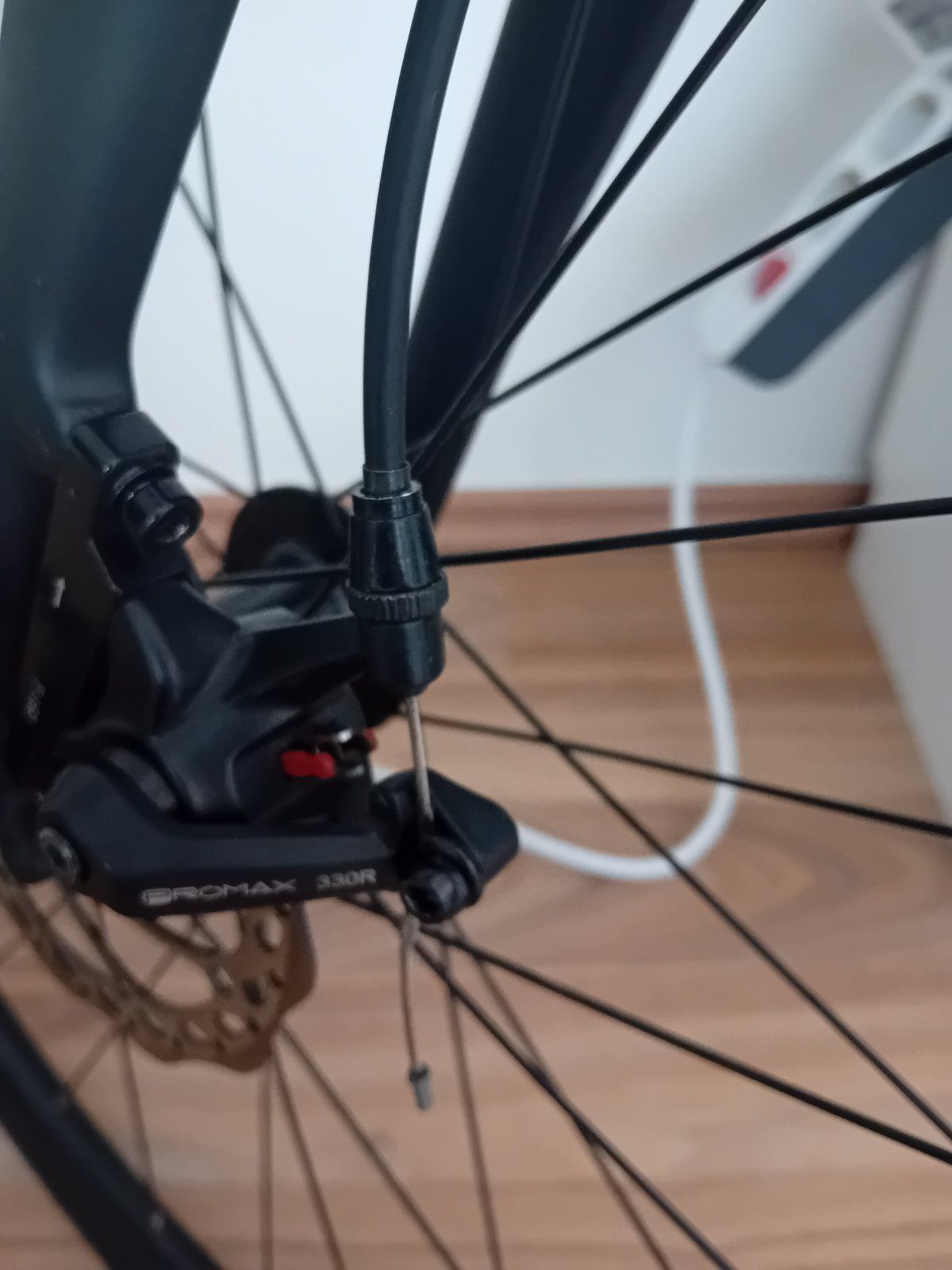

Welche sind denn die Stabilen? :) die beigefügten sind momentan dran.
Aber die alten Bremsscheiben (160mm) würden passen oder? Sind keine 3 Monate alt....
