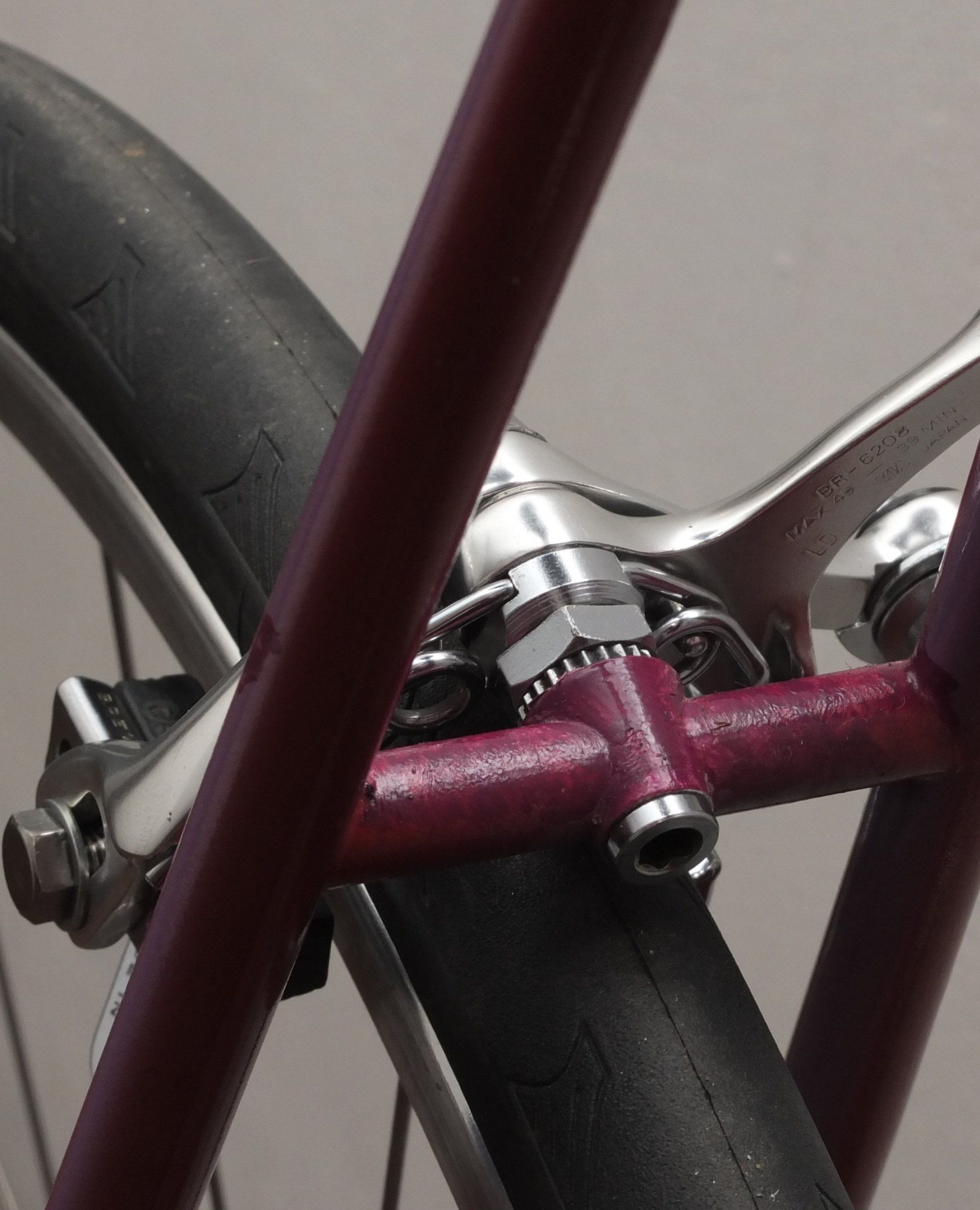

Hat die Bremse nicht auch so eine Schlüsselfläche hinter der Feder an der man diese mittels eines flachen Maulschlüssels ausrichtet ?

Yes, aber die Schraube, die den Bolzen hält muss trotzdem zuerst losgeschraubt werden :D

Sorry blow.torch, meine Antwort war zeitgleich mit deinem Post. Ich dachte Du sprichst vom Modell das von flat Eric gepostet wurde und auch bei mir montiert ist.

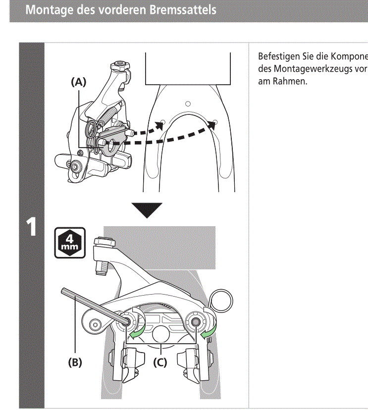

Habe leider das gleiche Problem an meinem Canyon Aeroad. Laufrad hat keinen Seitenschlag und sitzt perfekt im Ausfallende. Trotzdem sind die Bremsbacken sehr asymmetrisch.
Für die Einstellung der Bremse sollte die vom Hersteller bereitgestellte Montageanleitung den Zweck erfüllen.
Diese bietet mir lediglich die Feinjustage-Schraube zum Einstellen an. Der Unterschied meiner beiden Bremsbacken ist dafür jedoch zu groß.
Wenn man sich sicher ist, das die Bremse gerade und mittig montiert ist. Kann man oder sollte man, die Schnellspanner/Achsbolzen am Laufrad, erst mit gezogener Bremse richtig festziehen. So zwingt man quasi das Laufrad dazu, sich mittig auszurichten.
So mache ich das jedenfalls schon seit Urzeiten! 🤔
kann mir nicht vorstellen, dass das so vorgesehen ist und auf Dauer so halten wird.
Nein. Die Befestigung ist anders gelöst.
Gruß ...
Genau so ist die Bremse befestigt. Da lässt sich nach der Montage nichts mehr drehen.
Wenn Du Dir das von mir gepostete Bild genau beguckst siehst Du ein Montagewerkzeug, mit dem die Bremse ausgerichtet werden sollte. Bei Shimano kannst du dir das Manual nach Eingabe des Bremsentyps runterladen. Wenn Du die beschriebene Reihenfolge einhältst und LR und Rahmen gerade ist klappt das üblicherweise.
Gruß und gutes Gelingen ...
