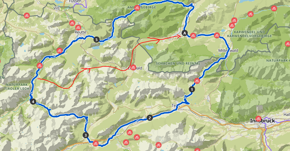

Als Königsetappe inkl. Hahntennjoch gibt es verschiedene Kombinationsmöglichkeiten. Am schnellsten erreichst du es über den Fernpass aber verkehrsbedingt eher unschön, v.a. von Süden aus aber zur Ferienzeit meide ich den auch von Norden aus. Also besser erstmal GAP (A) -> Mittenwald -> Leutasch (1) -> Inntal. Ab da dann nach Imst (3), entweder entlang des geringsten Widerstandes und entspannt auf dem Radweg am Inn entlang (2) oder über den Holzleitensattel nördlich davon (+300 hm und kann auch verkehrstechnisch ziemlich übel sein).
Von Imst dann aufs Hahntennjoch, Abfahrt ins Lechtal (4) und dann entweder Namlos Pass -> Ehrwald -> GAP (rote Linie) oder, flacher aber etwas weiter: -> Reutte (optional komplett auf Radweg) -> Plansee (5) -> Ettal wieder zurück nach GAP (190 km, 2700 hm, Namlos-Variante: -15 km, + 300 hm, wahrscheinlich verkehrsreicher):

Bin heute GAP - Fernpass - Hahntennjoch - Namlos - Plansee - Ettal - GAP gefahren. Schöne Runde.
Fernpass von Ehrwald aus fand ich nicht sooo schlimm, ist ja nur ein recht kurzes Stück dann. Aber klar, viel Verkehr. Nach Süden runter konnte man ganz gut mitschwimmen und ab nach Imst.
Hahntennjoch war unten warm aber gut zu fahren, das letzte Drittel dann leider nass. Mittelmäßig viele Autos und Motorräder. Runter dann geeiert und gefroren... In Elmen vor der Mittagspause einen kleinen Spar gefunden, mit Toilette und Kaffeeautomat. In der Sonne gesessen, nach 10 min war alles trocken außer der Socken (trotz auswringen und in die Sonne legen).
Namlos Sattel war dann wirklich schön, kein Verkehr, etwas unrhythmisch, aber schön. Weiter bis kurz vor Reute, letztes Stück auf der 179, ging aber..
Plansee und durch den Ammerwald auch sehr schön. Leider hat es kurz vor Ettal wieder angefangen zu schütten, also die Abfahrt dann auch wieder runtergeeiert 🙄
