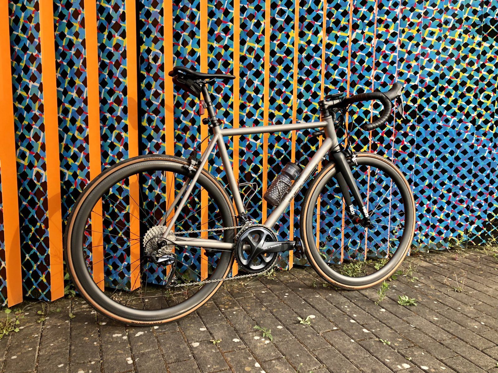

"4cm Standard Spacerhöhe", ist das der Standard für nicht passende Rahmen?
Wenn du mit dem Vpace Rahmen das auf 1cm verringern kannst, dann passt der klar besser als dein SL7.
Naja, Standard im Sinne von "die Anzahl der Spacer die ursprünglich verbaut wurden". Ich geb dir aber recht, das klingt schon nach eher viel. Laut Bikefitter passt's so. Sieht aber weniger schlimm aus als man meinen könnte (siehe Bild im Anhang).
Ich hab das Rad noch nicht fertig aufgebaut, kann dir aber gern nochmal Rückmeldung geben, wenn ich es gefahren habe.
Danke für die Infos! Und ja, würde mich fix interessieren 😁
