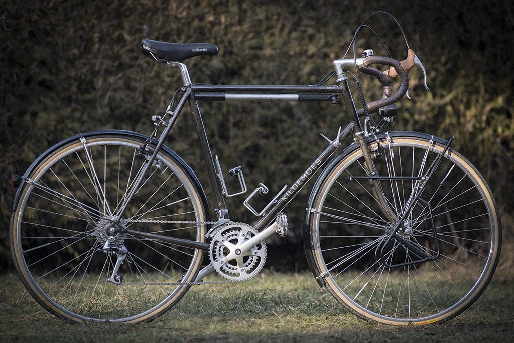

So, nun hab ich das Radl endlich aus dem Keller geholt und trotz Grippe eine kleine Runde gedreht.
Soweit passt alles und bleibt bis zur nächsten Bastelsaison so.
Das hintere Schutzblech muss noch nachjustiert werden, weil das Hinterrad etwas zurück gewandert ist.
Der Lichttest steht noch an…
Grüße
Klaus

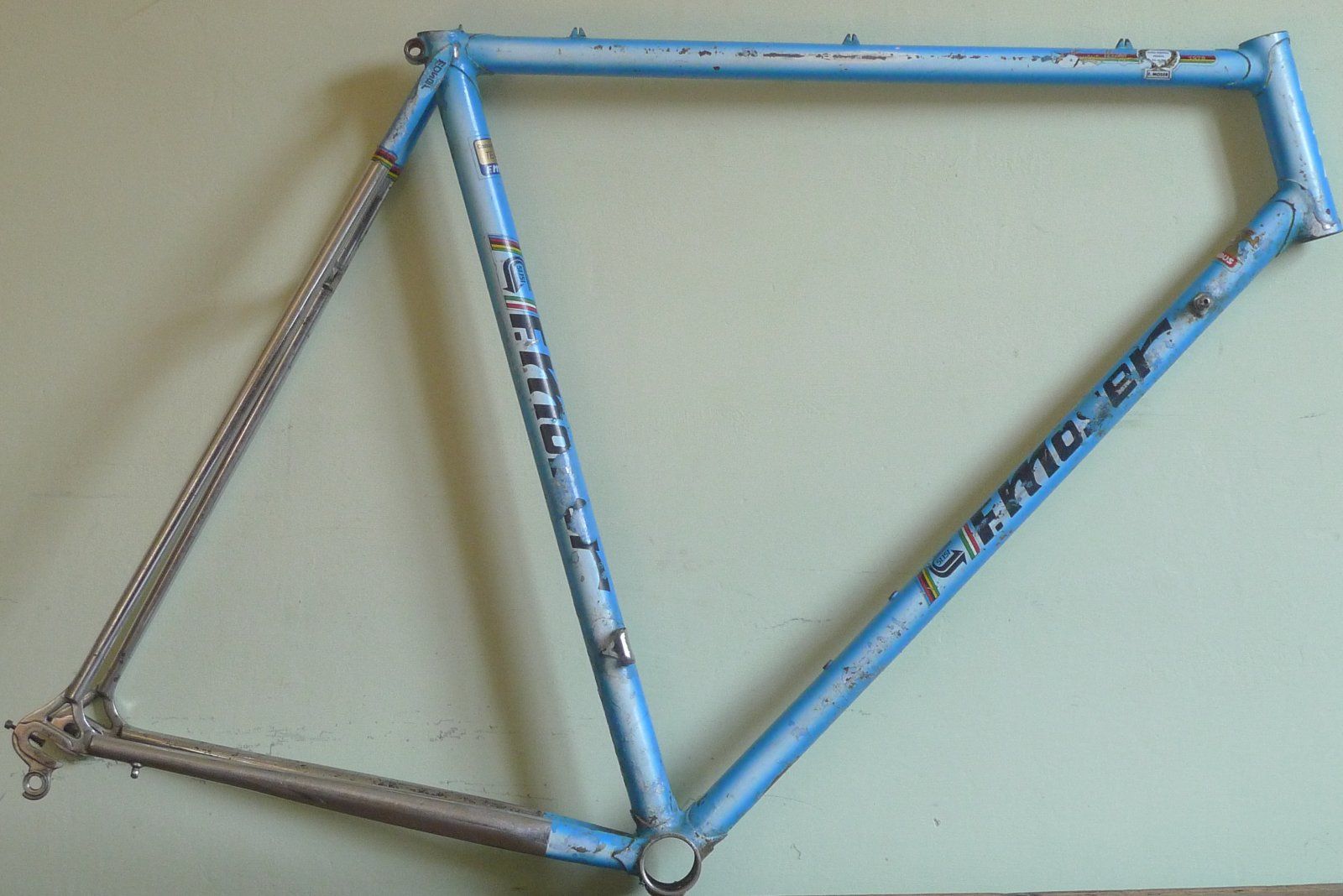

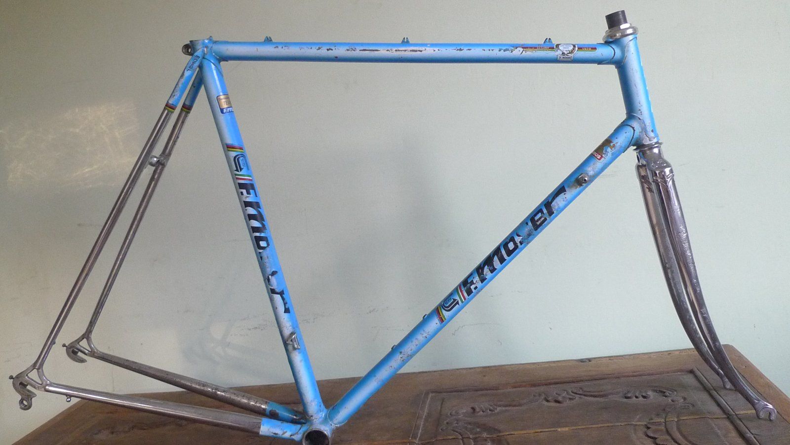

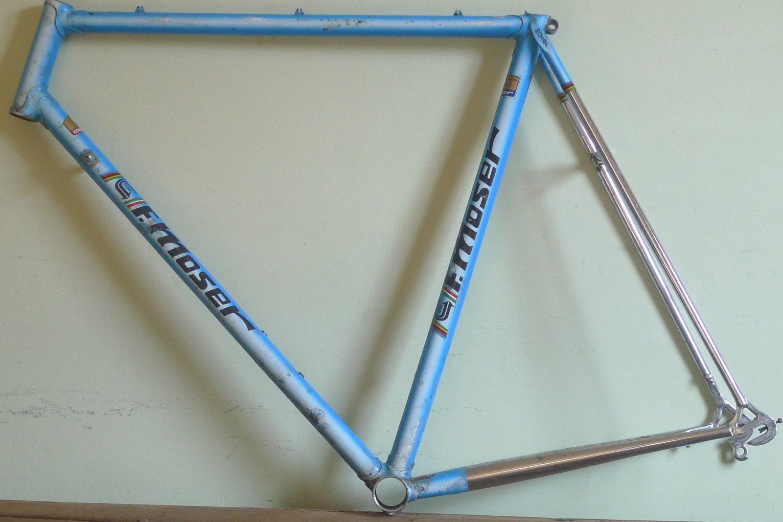

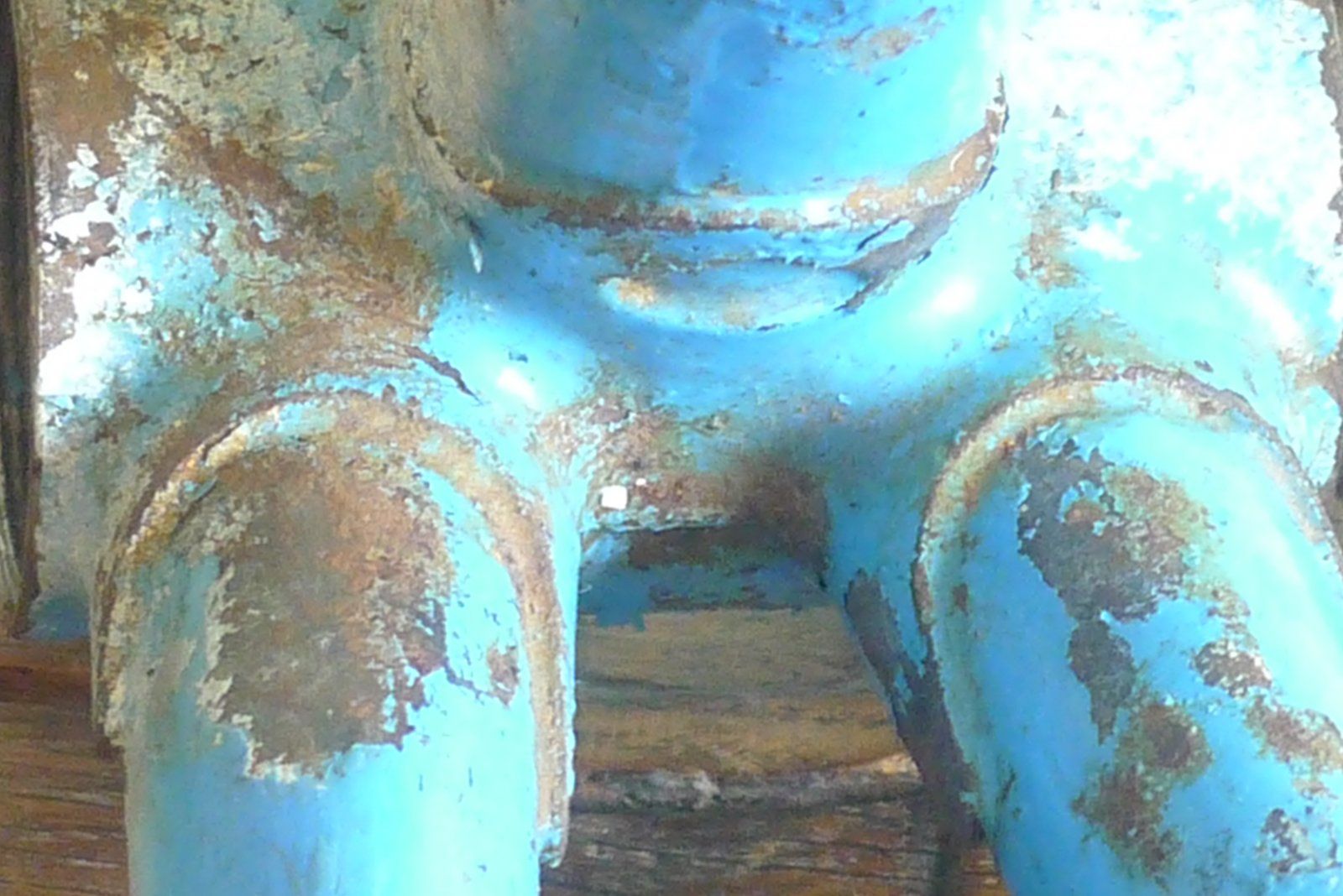

Hey There,
da hier das eröffnen von Aufbauthreads scheint's ziemlich in Mode ist möchte auch ich mich mit einem Projekt ans Forum wenden.
es geht um mein erstes richtiges RRad, vor XX Jahren aus einem Schrottcontainer gefischt, in einem Zustand der mich befürchten lies dass das auch der einzig richtige Platz dafür ist. Nur um es mal anschauen und dabei träumen zu können hab ich den Rahmen aus dem darüber liegenden Stangengewirr gefieselt.
Das Rad muss zuvor im Besitz eines Wandalen gewesen sein. Mit Schellen aus dem Installationsbedarf wurde versucht ein hinteres Schutzblech anzubringen !!! aber das Schlimmste war(ist) der Salzfrass . Ums Tretlager, das Unterrohr aufwärts und den Kettenstreben sind Lack und Chrom großflächig abgefressen.
Da ein paar Campa- und DA-Teile rumlagen wurde es dann trotzdem für viele Jahre mein geliebter rollender Schandfleck
As times and years go by ist es aber mittlerweile doch (zu Unrecht) meist ungenutzt rumgehangen .
Was kann ich aber tun ? Orange ansprühen :rolleyes: :D kommt nicht so gut denk ich? Small repairen dürfte da auch nicht gehen, zu viele Stellen; so fahren macht mir aber keinen Spass .

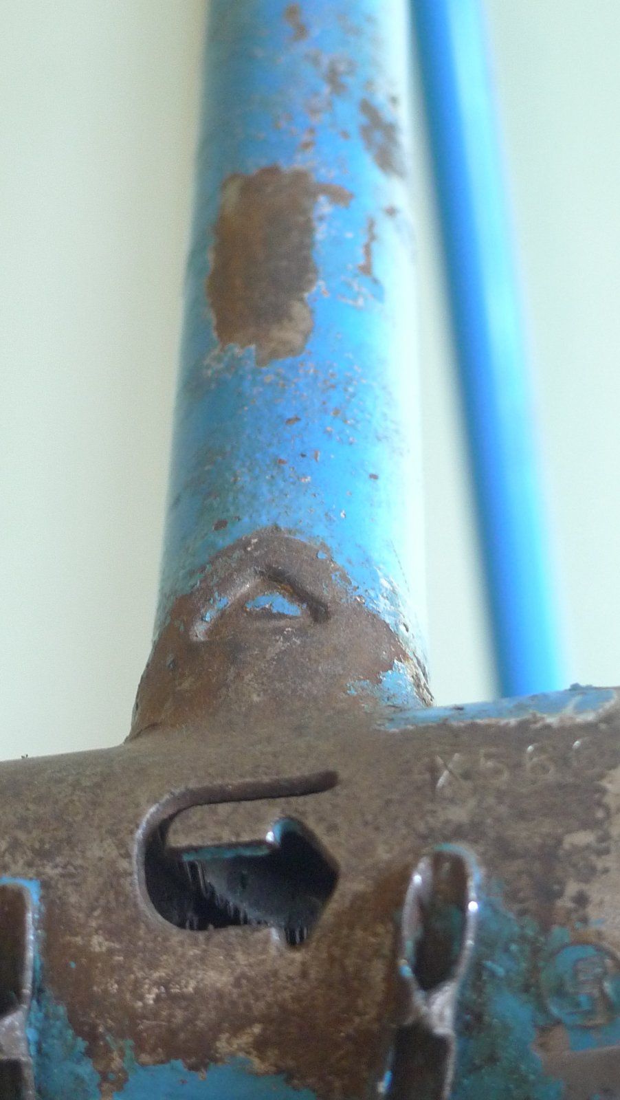

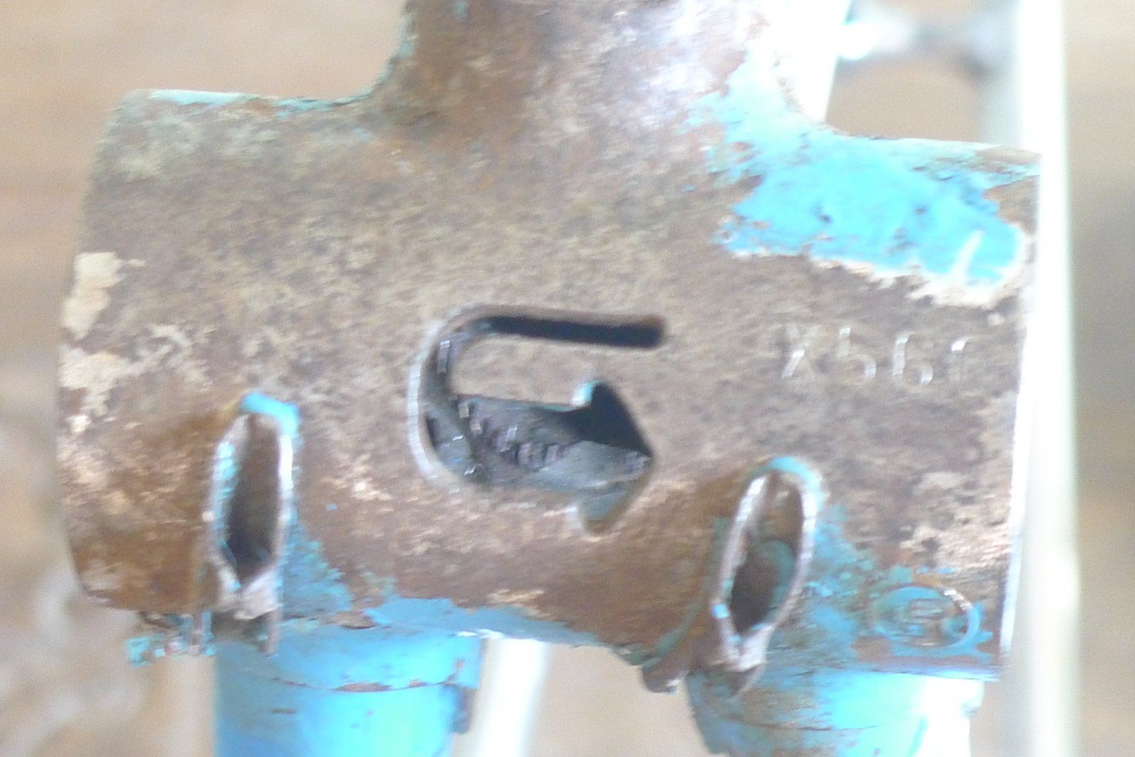

Anhang anzeigen 824875Anhang anzeigen 824876Anhang anzeigen 824877Anhang anzeigen 824856Anhang anzeigen 824857Anhang anzeigen 824858

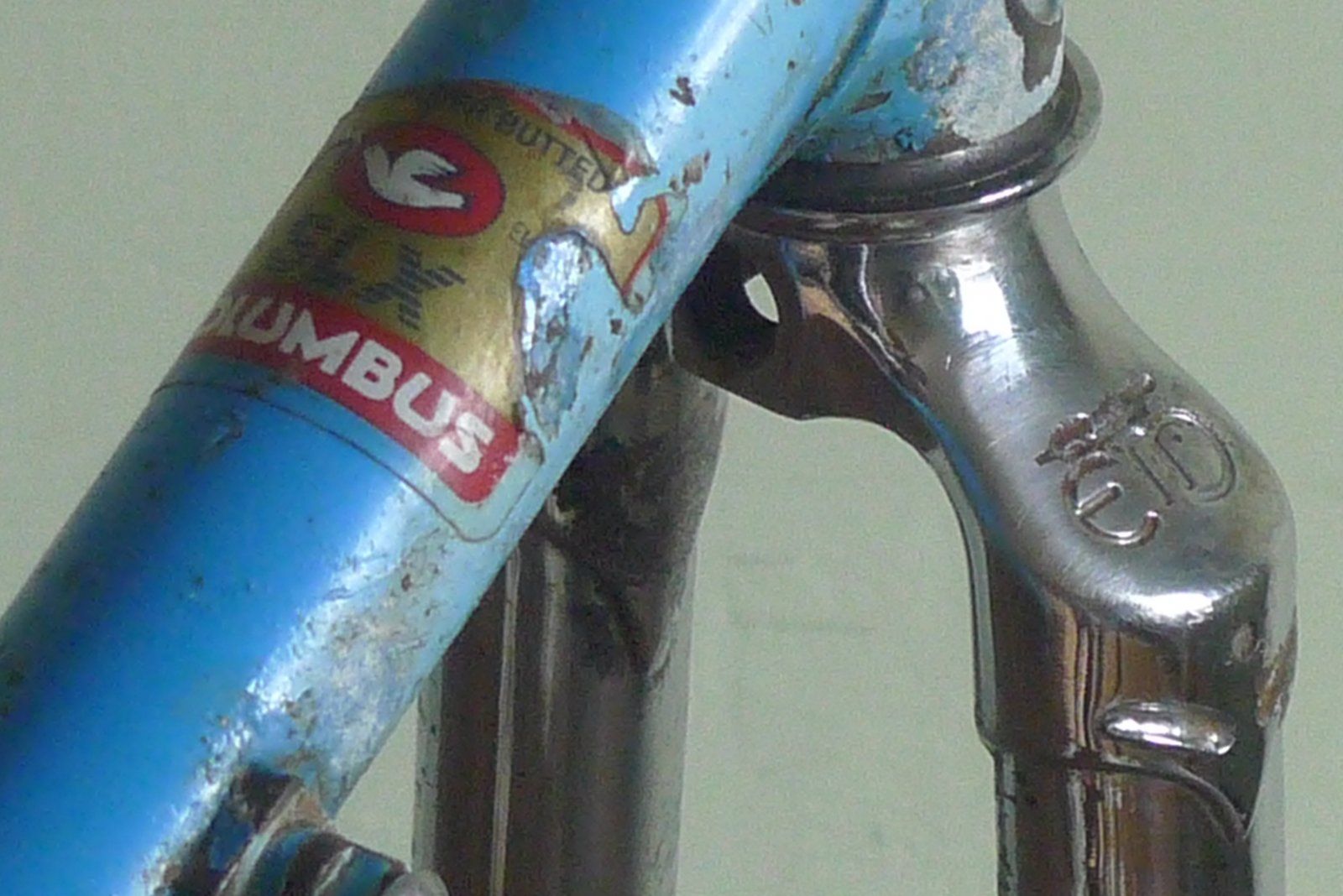

das ist nicht einer der unzähligen 51.151Rahmen aus Aelle sondern das, glaube, ziemlich seltene Spitzenmodell aus SLX. Mit der gleichen Lackierung hat Francesco seine großen Siege, u.a. den Stundenweltrekord heimgefahren. Sogar die RH 56 passt :rolleyes:
Aber, ich stimm Dir zu, ne Vollsanierung mit Chrom und Lack kommt für mich nicht in Betracht.
Schlimm schaut auch die dem Fundzustand entsprechende Eddy Merckx Gabel aus.

Ohne passende Originalgabel, würde ich da kein Geld drin versenken, Fertan auf die Roststellen und gut ist, SLX hin oder her, und es ist nur ein Moser, kein Bianchi, Cinelli o. Colnago.
Dassen schicker Rahmen, erhaltenswert. Aber ich würde mich auch nicht krummlegen dafür. Dem Chrom erstmal mit den üblichen Mitteln zu Leibe rücken und schauen was wird. Und dann völlig frei fühlen mit der Fertan-Nummer. Es gibt Originale die sicher eher schwer bezahlbar sind, aber du weißt was in der Verpackung ist & das zählt. Für die Eisdiele haste andere Räder ;-)

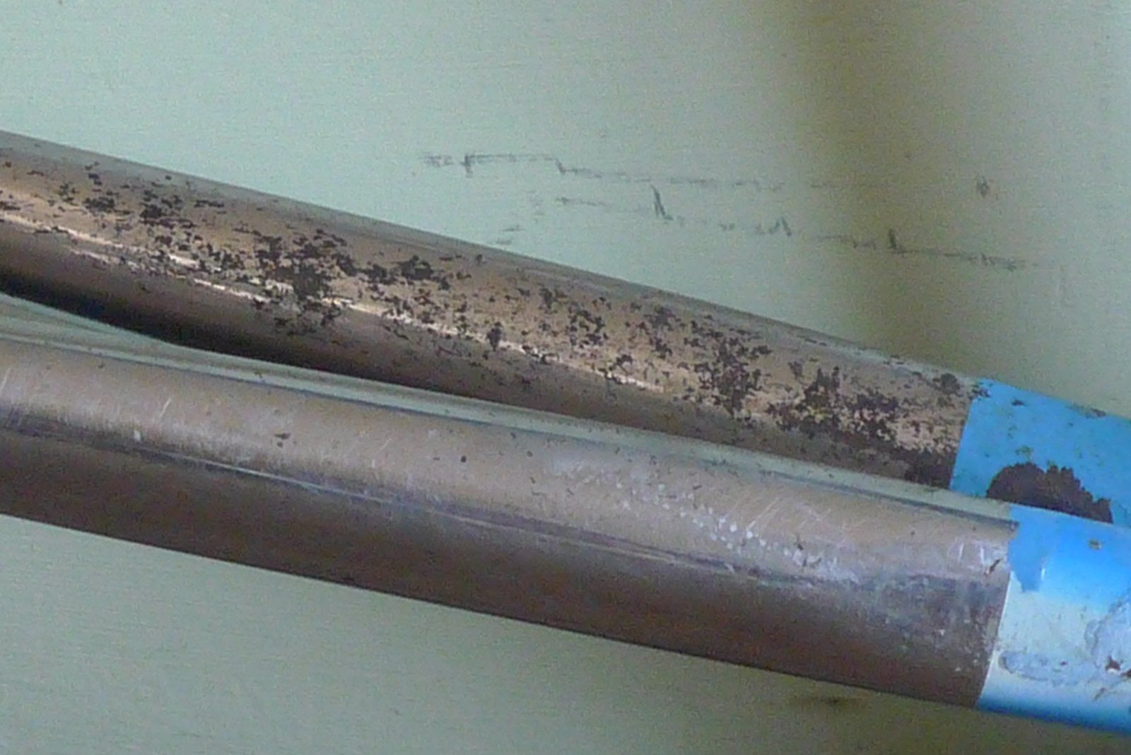

was sind das für Mittel? Den Rost wegkriegen ist nicht die Sache; das mach ich mit Salzsäure aber die chromfreien Stellen sind porig . Fertan würde die dann wohl komplett braun färben und das in Verbindung mit dem noch vorhandenen Chrom wäre evtl. kein Augenschmaus .
Ich hab noch keine Chromkur praktiziert, aber es gibt hier Kollegen die erstaunliches erreichen konnten. Irgendwas mit Zitronen und Alufolie.
Wenn das nicht taugt, würde ich allessamt anschleifen, gscheit grundieren und 'ne schicke Farbe drauf schicken. Meine 3 Knöpfe, bin aber kein Lack & Chrom Spezialist ;-)
in die Richtung habe ich auch schon gedacht. Nur, auf Chrom hält üblicherweise Lack nicht gut und abschleifen kann man ihn auch nicht komplett. Wenn, dann müsste man galvanisieren aber das ist Terra incognita für mich.
Ich hab mal ein unterverchromtes Pinarello "gesäubert". Die zu lackierenden Teile sind relativ stark strukturiert und die Grundierung hat sich gewaltig gewehrt davon los zu lassen. Mit einer groben Stahlbürste sollte man doch Chrom zerkratzen können? Dann eine Füllergrundierung drauf (es gibt wohl auch spezielle Grundierungen für Chrom) und die dann sauber glatt & fein verschleifen für den Lack.
Aber wie gesagt, wir haben hier echte Koriphäen füt Lackgeschichten, ich bin nur ein grobmotorischer Pragma'ticker'.
Wo rohe Kräfte walten ... ;-)
ja, aber ich müsste den Glanzchrom von Gabel und Streben lackieren und der ist …glatt. Ich habe den schon manuell mit grobem Schmirgel traktiert : kein Kratzen war zu sehen. Mit Flexscheibe will ich nicht ran.

Und von wegen Chrom schleifen ... mein Junior hat es mit einem schräg sitzenden Hinterrad geschafft mit Gummi nicht nur den Lack, sondern gleich den Chrom von einer Kettenstrebe zu schleifen ... :-O Ich hab ihm dann schwarzen Rostschutzlack drauf gepinselt. Wo rohe Kräfte walten ...
