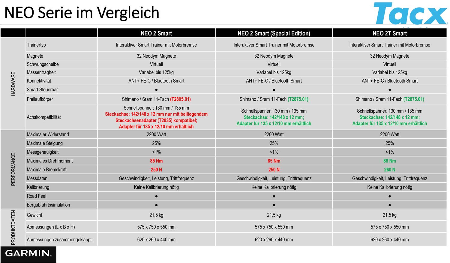

Der 2T hat bessere Magnete, die das Fahren wohl noch realistischer machen. Außerdem ist der 2T mit leichtem Flex nach links und rechts ausgestattet. Schau, dass du wenn den neo 2 special edition bekommst, der hat alle Achssysteme mit dabei, wie der 2T. Den Neo 2 SE gibt's grade für 800 bei Bike Discount. Die Kopfsteinpflastersim ist nervig, die hab ich abgestellt. Klingt, als wäre das Ding kaputt:D

Wegen des Neo 2 Special Edition: Verstehe ich das richtig und der ist genau wie der 2T nur nicht mit den besseren Magneten?
Mensch, das ist aber auch alles verwirrend!
Der Neo 2 special edition ist baugleich mit dem Neo 2, hat nur das Steckachsenset dabei. Der 2T ist das aktuelle Modell mit dem Flex und dem neuen Magnetsystem

Laut des Artikels unterscheiden sich die beiden Modelle ( Neo2 / Neo 2SE vs. Neo 2T ) hauptsächlich in Bezug auf die Leistung des Magnetsystems, um das Problem bezüglich "Virtual Slip" zu beheben. Der Neo 2SE hat im Gegensatz zur standard Variante zusätzliche Adapter für Steckachsen im Lieferumfang.

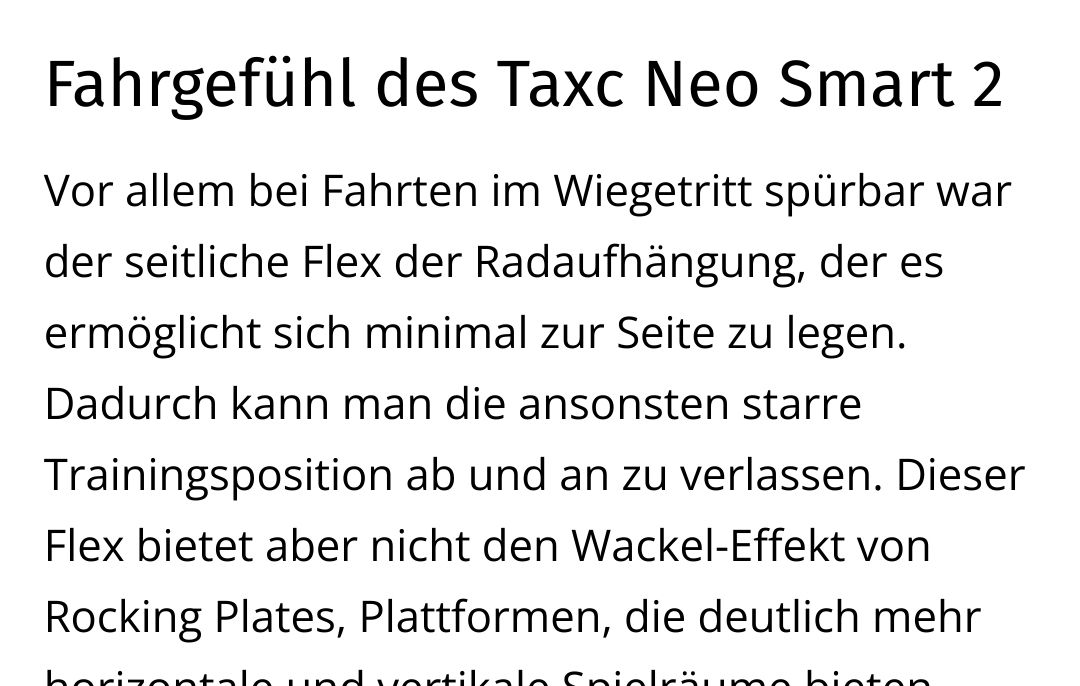

Das war in dem Trainervergleich beim Tour Magazin. Muss aber sagen der Neo 2 SE bewegt sich auch leicht mit.
@Ferdi85
Bezüglich unterschiedlichem Flex konnte ich nirgendwo Informationen finden. Hast du dazu eine Quelle?
Danke für die Info. Hab gerade nochmal in den Artikel reingeschaut. Der Absatz bezieht sich wohl auf das Update vom Neo 1 auf die Neo 2 Reihe. Ein paar Absätze weiter unten kommen dann die spezifischen Updates bezogen auf den Neo 2T.
😅 Das hab ich grade auf die Schnelle gefunden. Wusste es nicht mehr genau, war schon ein paar Monate her. 😉Also flext alles ab Neo 2 😃👍
