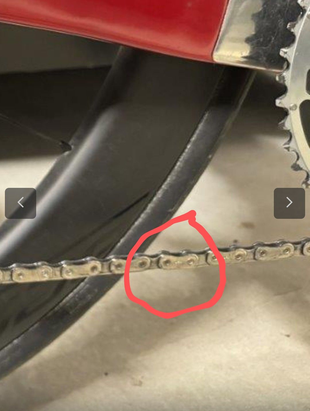

Mach mal ein Foto von deinem Antrieb.

Hast du mal geprüft ob alle Glieder frei drehbar sind.
Anbei die Fotos. Beim genauen hinsehen, durch eure Anregungen, ist mir aufgefallen das einige Glieder minimal fest sitzen. Bei dem Foto der Kurbel sieht man unten ein Glied leicht schräg stehen.

Die Kette ist sehr sauber, aber ist sie auch ausreichend geölt. Unabhängig davon bin ich selber inzwischen auch von Kettenwachs überzeugt. Wenn du offenbar viel wert auf saubere lange standfeste Ketten legst, wäre das evtl auch was für dich. Diese laufen dann u.u. allerdings auch minimal lauter als geölte. Halten aber zumindest bei mir länger und sind relativ sauber.
Ich bin mittlerweile vorsichtig geworden was die Menge an Öl angeht. Mittlerweile mache ich immer nur ein paar Tröpfchen auf die Kette und wenn mir die rauh wird, öle ich etwas nach. Das Öl verursacht selbst bei kleinen Mengen schnell diesen dunklen Schmodder der überall ist.
Aber, was das richtige Öl angeht....ja da habe ich keine Ahnung.
Bisher bin ich einfache Shimano Schaltungen gefahren. Sei es an meinem alten Renner, am MTB oder am Trekking Bike. Da hatte meine Variante immer funktioniert und nie Probleme gehabt.
Selbst wenn da mal Flugrost dran war, hatte etwas ölen und "massieren" immer gut geholfen.
Ich denke das du das zu sparsam bist. Wie gesagt, wenn du den Schmodder nicht willst, dann Wachs. Aber so wird das wohl nicht lange gut gehen.
