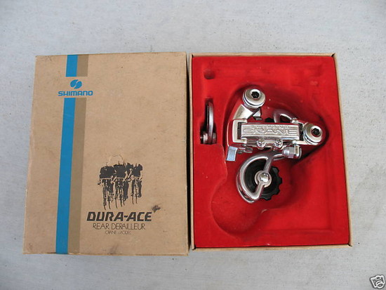

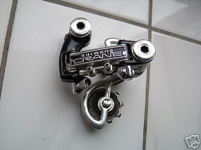

Hey! Ich hĂ€nge mich hier mal dran, ich baue im Moment ein Rad mit der besagten ersten Dura Ace (Crane) auf, welche Kurbel wĂŒrde denn dazu passen? Ich dachte das es zu der Schaltung gar keine passende gab!? Ich wollte zu der Schaltung eine Sugino Super Mighty mit schwarzen BlĂ€ttern verbauen.AW: Shimano Crane

Nur das Schaltwerk hieĂ Crane. Der Rest der Gruppe hieĂ zu der Zeit schon Dura Ace. Von der Kurbel gab es ab Anfang bis Ende der 70er verschiedene Teilenummern. Aber die Kurbeln waren immer nahezu baugleich, unterschieden sich kaum. eine Bezeichnung war z:B. GA300.Hey! Ich hĂ€nge mich hier mal dran, ich baue im Moment ein Rad mit der besagten ersten Dura Ace (Crane) auf, welche Kurbel wĂŒrde denn dazu passen? Ich dachte das es zu der Schaltung gar keine passende gab!? Ich wollte zu der Schaltung eine Sugino Super Mighty mit schwarzen BlĂ€ttern verbauen.

Danke Dir, das alle anderen Teile schon mit Dura Ace gekennzeichnet waren wusste ich nur war mir nicht bekannt das es eine passende Kurbel gab...Nur das Schaltwerk hieĂ Crane. Der Rest der Gruppe hieĂ zu der Zeit schon Dura Ace. Von der Kurbel gab es ab Anfang bis Ende der 70er verschiedene Teilenummern. Aber die Kurbeln waren immer nahezu baugleich, unterschieden sich kaum. eine Bezeichnung war z:B. GA300.

Das Crane Schaltwerk kam bevor es ĂŒberhaupt Gruppen gab , es wurde einfach der DA zugeordnet die neu entstand , ich meine das ist bis auf die Beschriftung auch unverĂ€ndert spĂ€ter in DA 7100 umbenannt worden , erst das RD-7200 erfuhr einige techn. Modifikationen ( einseitige Rollenschwinge und Zwangssteuerung der Bowdenzuganlenkung)Danke Dir, das alle anderen Teile schon mit Dura Ace gekennzeichnet waren wusste ich nur war mir nicht bekannt das es eine passende Kurbel gab...
