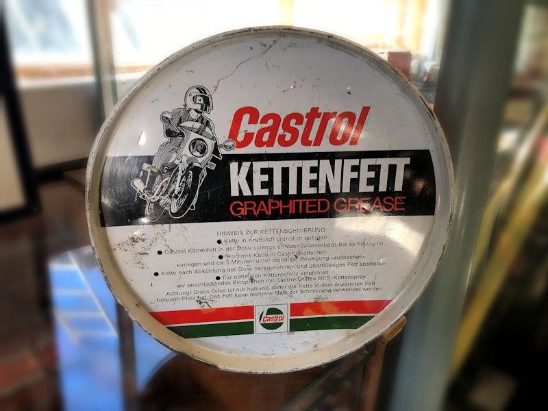

Alldieweil Du nun explizit die Kette und deren Schmierung ansprichst meine Erfahrung: Simples Motoröl (hatte über viele Jahre Autos mit 10W40 - von daher, geht vermutlich Anderes genau so gut?) im alten Topf und auf dem Campingkocher piano erwärmt. Kette rein, gut umrühren, ziehen lassen, raus nehmen und ein paar Stunden in der Sonne abhängen zwecks Abrinnenlassens des Überstandes. Ist also eine Hochsommerarbeit.
Hält so um die drei, vier, fünf Jahre - je nach Laufleistung p.A. - bis nachgefettet werden muß. Plus zudem: Bleibt kaum Dreck an der Kette hängen, und das Wenige wird dann im nächsten Wärmebad weg gewaschen.
Erfahrung allerdings nur auf Breitketten aus den letzten gut 45 Jahren.
