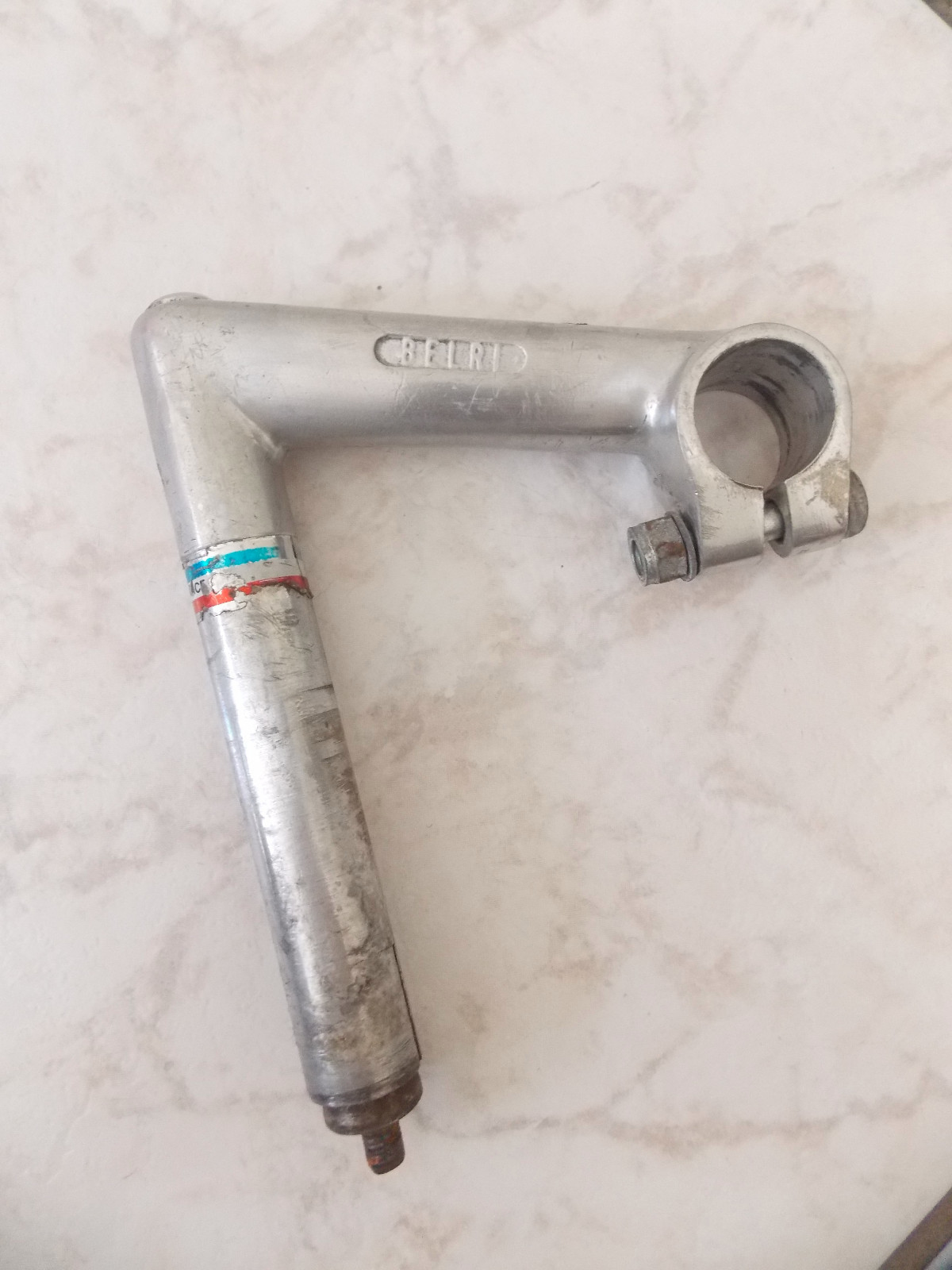

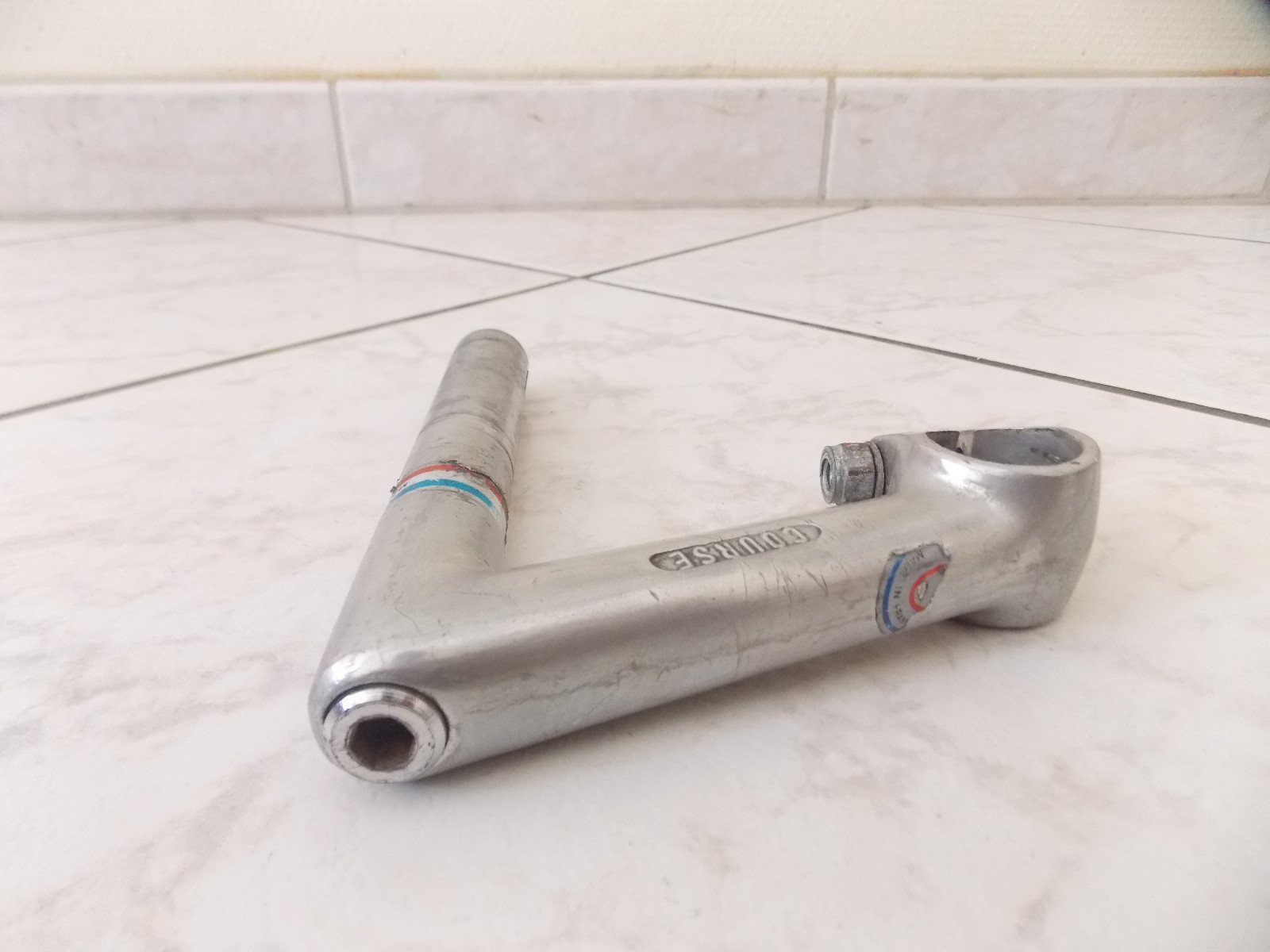

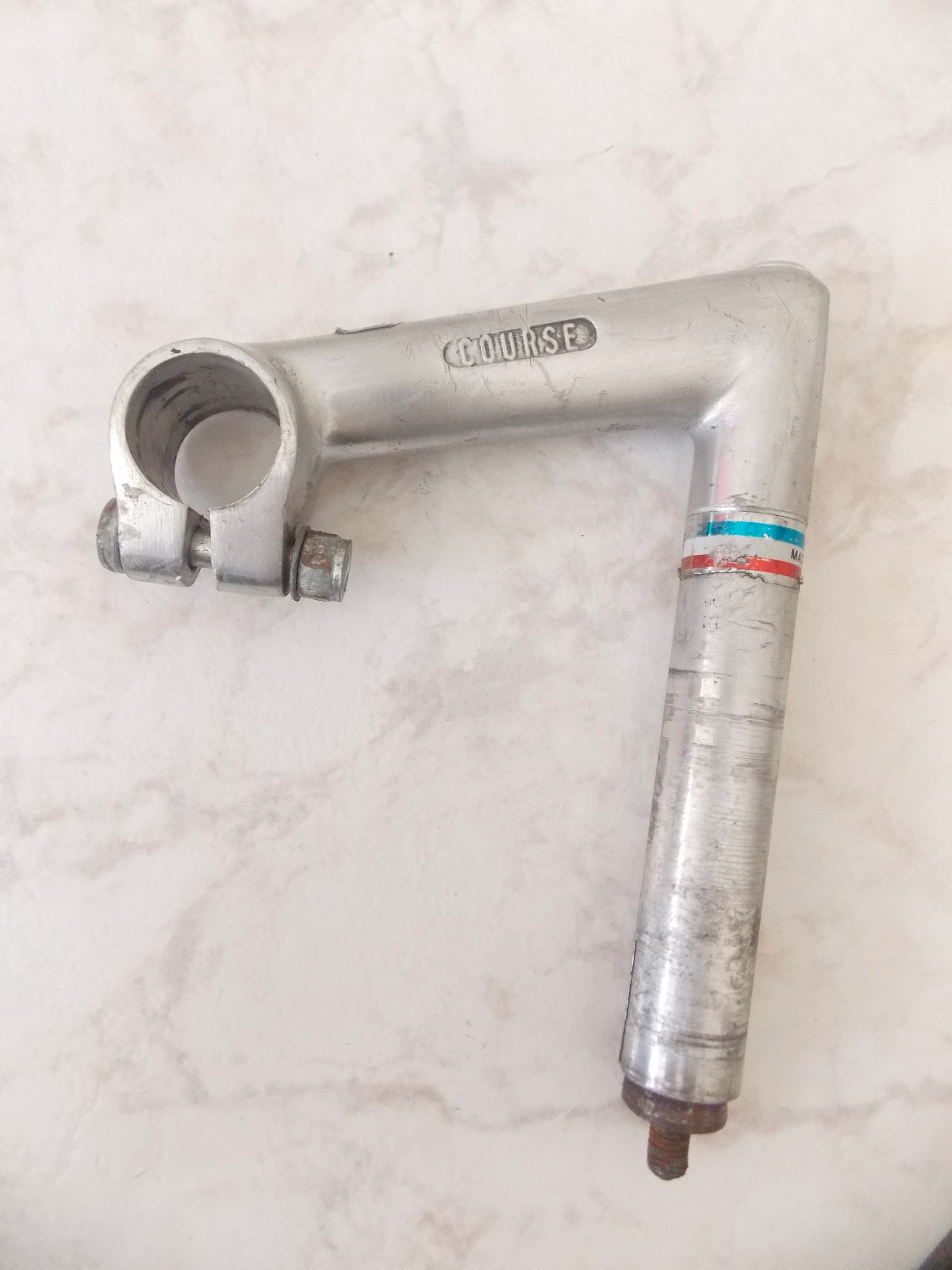

Es geht um den Aufbau dieses Recken:
Und ich wollte diesmal die Aufbaustory nur mit Rahmen und diesem zeittypischen Vorbau beginnen
Welcher Rennbügel von 3ttt paßt zum Vorbau und zum Rahmen?
Was würdet Ihr bei den kleinen Lackmacken/ Chips machen?
Habt Ihr Anmerkungen, Vermutungen oder Tipps für den weiteren Aufbau? Was hätte der Brügelmann in 1968 an Teilen für den Aufbau empfohlen? Feuer frei! ;):bier:

Ja, der zum geplanten Vorbau passende Rennbügel könnte etwas schwieriger werden. Obwohl ich noch einige Ambrosio Rennbügel liegen habe, sind diese für denin gleicher Anzahl vorhandenen Ambrosio Adjustable bereits reserviert. Die echte Schwierigkeit mit den Ambrosio rennbügeln ist aber nicht deren Preis oder generelle Verfügbarkeit sondern die Verfügbarkeit mit Abmessungen außerhalb der Kinder- und Vorschulstaffel (also größer 36 und 38 cm Breite).
Alternativ hätte ich noch diesen franz. Vorbau von Belleri in der Hinterhand, der sich dann auch gut mit einem Philippe Professional Rennbügel kombinieren ließe

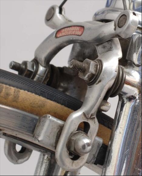

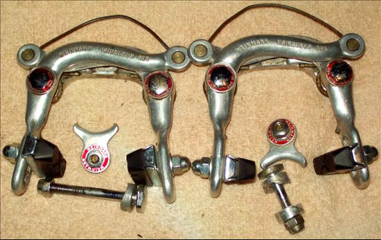

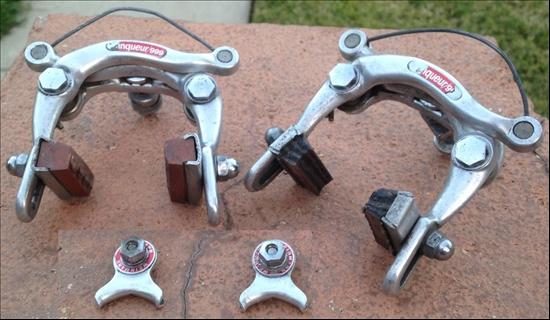

Ich dachte aber auch an Weinmänner vom Schlage der 999 Vainqueur. Nur welche der drei Ausführungen wäre für ein noch dazu rotes Radl aus dem Revolutzer-Jahrgang 1968 passender?
Weinmann: die ganz oben müsste zeitlich am passendsten sein
