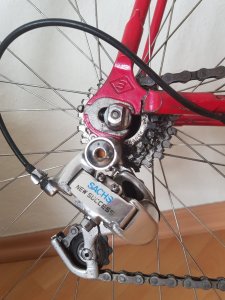

Hallo an Alle,
mein 5-Fach Schraubkranz von Maillard ist verschlissen. Ich stehe nun vor der Entscheidung einen neuen Schraubkranz zu besorgen und zu montieren (dazu brauche ich auch Spezialwerkzeug) oder jetzt auf ein moderneres Hinterrad mit Freilauf umzusteigen. Dazu müsste ich allerdings meinen Stahlrahmen von 126mm auf 130mm aufbiegen. Was würdet ihr tun? Danke für alle hilfreichen Anregungen!

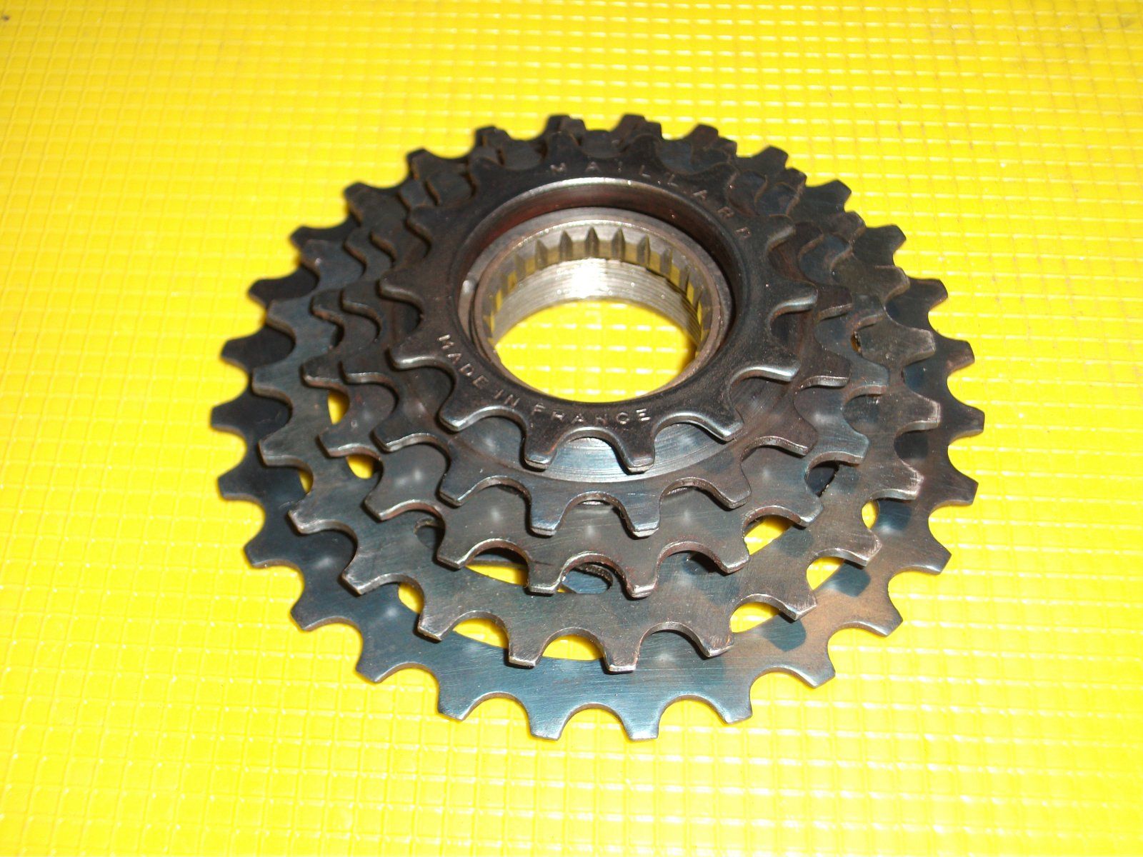

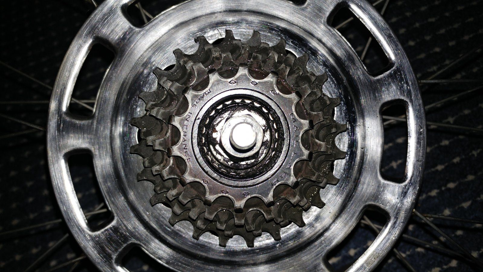

Mach doch Mal ein Foto von der rechten Seite vom Kranz.
Hier ein Bild, finde leider keine Gravierung. Welchen Ring mit kleinen Bohrungen meinst du genau? Auf dem Bild nicht zu sehen: Innen im Schraubkranz ist noch "Made in France" und "Normandy" eingraviert, aber keine Gewindemaße
Bei dem Typ Maillard Kranz ( Normandy nennt der sich ) kann man die Schrift leider erst nach Entfernung des vorderen Ritzel sehen , das verdeckt den beschrifteten Ring....
So schaut der abgeschraubt aus .

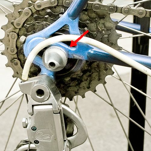

Die Brüche liegen an dem auch im Video gezeigten Aufbiegeverfahren. Die Kraft wird sehr lokal über die Ausfallenden eingeleitet. Ich mache sowas mit dem Wagenheber, damit lässt sich die Kraft im Hinterbau auf eine größere Fläche verteilen und man kann einen Bruch der Ausfallenden ausschließen. Denn verformbar sollten die Rohre und nicht die Ausfallenden sein. Ob man es überhaupt machen sollte, hängt dann vom individuellen Rahmen ab.
Also ich erkenne auf den Bildern keine 8 Gänge und bis 7 Gänge hat man noch 126mm verwendet, wenn ich mal von meinem Rahmen ausgehe.
Gerade bezüglich des ersten Bildes halte ich es für praktisch ausgeschlossen, dass ein Riss an dieser Stelle vom Aufbiegen kommt. Vielleicht ein missglückter Versuch Ausfallende/Schaltauge auszurichten oder ein Unfall. Jedenfalls würde, meiner Einschätzung nach, der Rahmen nicht an diesen Stellen brechen, wenn man den Hinterbau auseinanderbiegt. Stahl kann das normalerweise ab.
