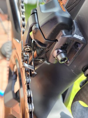

Ich habe letzte Woche mein neues Rose XLITE 06 mit Ultegra Di2 bekommen. Leider war der Umwerfer nicht richtig eingestellt. Er war ca. 4mm zu hoch angebracht. Ich habe ihn also nach Händleranleitung eingestellt und dann mit der eTube App die Endanschläge eingestellt. Dabei ist mit aufgefallen, dass ich in den Einstellungen Großes Blatt / Kleinestes Ritzel nicht unter einen mm Abstand komme. Ich komme auf ca. 1,3mm. Das ist natürlich auch der Fall, wenn ich manuell in Groß/Klein Schalte, in den Wartungsmodus gehe (gelbe LED) und dann mit dem Linken STI feinjustiere.
Die beiden anderen Einstellungen sind beide "0", also in der Mitte des Einstellbereichs.
Die Position des Umwerfers (Abstand vom Rahmen) kann praktisch nicht eingestellt werden.
Stellt das ein Problem dar? Der Soll-Abstand beträgt 0,5mm bis 1mm. Anbei ein paar Bilder.
Vielen Dank!

Macht normalerweise nichts aus.
Wenn es wirklich nicht funk, dann gibt es nur noch die Stützschraube.
Mit der man aber eigentlich die Flucht zum Kettenblatt einstellt.
Da nicht jeder Rahmen die selbe Konstruktion hat und auch die Aufnahme nicht bei jedem Rahmen die ganz genau gleichen Abmessungen ausweißt wirst du das nie auf den 10tel mm genau hinbekommen. Wenn deinen Schaltung so weit Problemlos funktioniert ist doch alles okay, Die 0,5mm - 1mm sollte die Kette vom Leitblech des Werfers weg sein. Bei dir ist es halt 0,3mm mehr. Kann an der Kurbel liegen, kann am Innenlager liegen, kann am Innenlagergehäuse liegen, kann am Laufrad liegen das dort die Kassette weiter innen/weiter außen sitzt und so die Kette schräger läuft... Du siehst die Schauplätze für das "Problem" sind nicht so ohne weiters festzulegen. Also wenn du kein permanentes Schleifen der Kette am Leitblech hast ist doch alles gut.
Edit: Gibt es denn bei den 12fach Gruppen keine Schraube mehr für den Äußerenanschlag?
