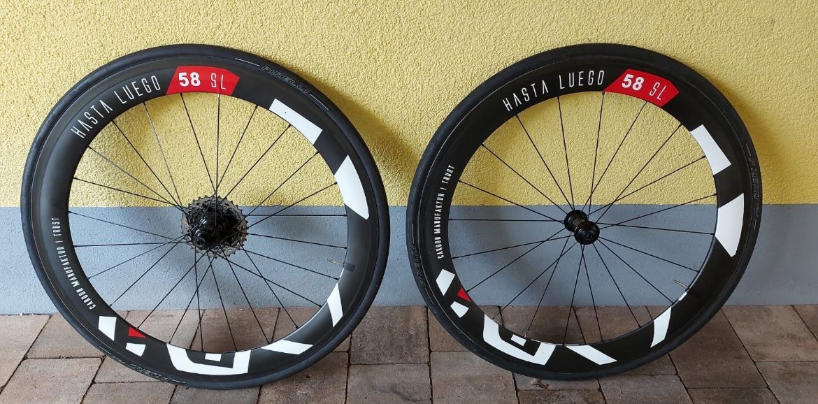

Servus,
fahre ein Cube Litening C:68 SL 2017 und war mit dem bislang auch super happy. 7Kg Leicht, Di2, macht alles was es soll, nur eben Felgenbremsen..
Da mein Alu LRS langsam mal weichen soll, weil er doch ein paar Schläge hat und mir optisch echt nicht mehr zusagt, mache ich mir Gedanken:
1. weiter zu sparen und nach der Saison auf ein neues (oder gebrauchtes) Bike mit Discs (Budget max 3500€) umzusteigen
2. jetzt einen neuen LRS anzuschaffen der optisch und leistungstechnisch Verbesserung zeigt.
Da ich mich im Münchner Umland herumtreiben möchte (bestimmt auch mal längere Abfahrten dabei) und auch 1-2 Transalp im Jahr fahre, frage ich mich, inwiefern hier Carbon Felgen überhaupt Sinn ergeben und auf was geachtet werden sollte. Wäre bspw. Tubeless in Sachen Sicherheit ggü. Faltreifen im Vorteil?
Konkretes Beispiel wären
1. gebrauchte Reynold Strike SLG 62mm mit einigen KM in guten Zustand 500-600€
2. neu aufgebaute LBS Falcon 55mm (Dt350, 36T, Cx-Sprint/Ray) mit Versand 950€
in zweitere hätte ich definitiv mehr Vetrauen, dauern aber länger und sind teurer.
Danke fürs Durchlesen und fürs Helfen eines rookies😅
22mm Felgenbreite und Faltreifen mit Schlauch.. wäre wohl nicht mehr zeitgemäß und für meine Zwecke wohl auch nichts?

Ich stand vor einer ähnlichen Entscheidung und habe mich für das Update des Felgenbremsrades entschieden.
Allerdings würde ich als Hobbyfahrer keine Kombination aus Carbonfelgen und Felgenbremsen fahren wollen. Alufelgen bieten vor allem bei Nässe die bessere Bremsperformance. Fahre jetzt CITEC 3000S Aero ~1360g mit Koolstop Lachs Bremsbelägen.

Würde mich in jedem Fall für die NSW 303 entscheiden- Quarz in der Bremsflanke und die Relative Seitenwindunauffälligkeit der Felgengestaltung + schon breiteres Felgenbett sind für erfahrene und nicht allzuschwere Fahrer die Option, all deine Alpen-und sonstigen Ambitionen perfekt unter einen Hut zu bringen !!
Hab mir extra genau solche Teile zugelegt.....und nicht bereut !
Ich fahre beides, Disc und Felgenbremse.
Pers. fahre ich aber lieber Felgenbremse (auch in den Alpen und auf Nässe), sorglos funktioniert hat immer DT oder Campa/Fulcrum.
Alles andere war mal mehr , mal weniger haltbar.
Ich habe auch das Cube Litening C:68 Di2 mit Felgenbremsen.
Ich fahre es schon seit Jahren mit Carbon-Laufrädern, was aber faktisch ein Zweitrad für nasse Tage voraussetzt, da Bremsen auf Carbon bei Nässe zum einen nicht sonderlich gut funktioniert, zum anderen aber auch die Bremsflanken der Laufräder ruiniert. Bei einer Alpentour vorletztes Jahr hab ich lieber Alu-Laufräder genommen und das war im Nachhinein auch sehr sinnvoll, das C:68 bremst herausragend gut auf Alu und wir hatten z.B. eine Abfahrt von 2000 HM runter bei Dauerregen dabei...
