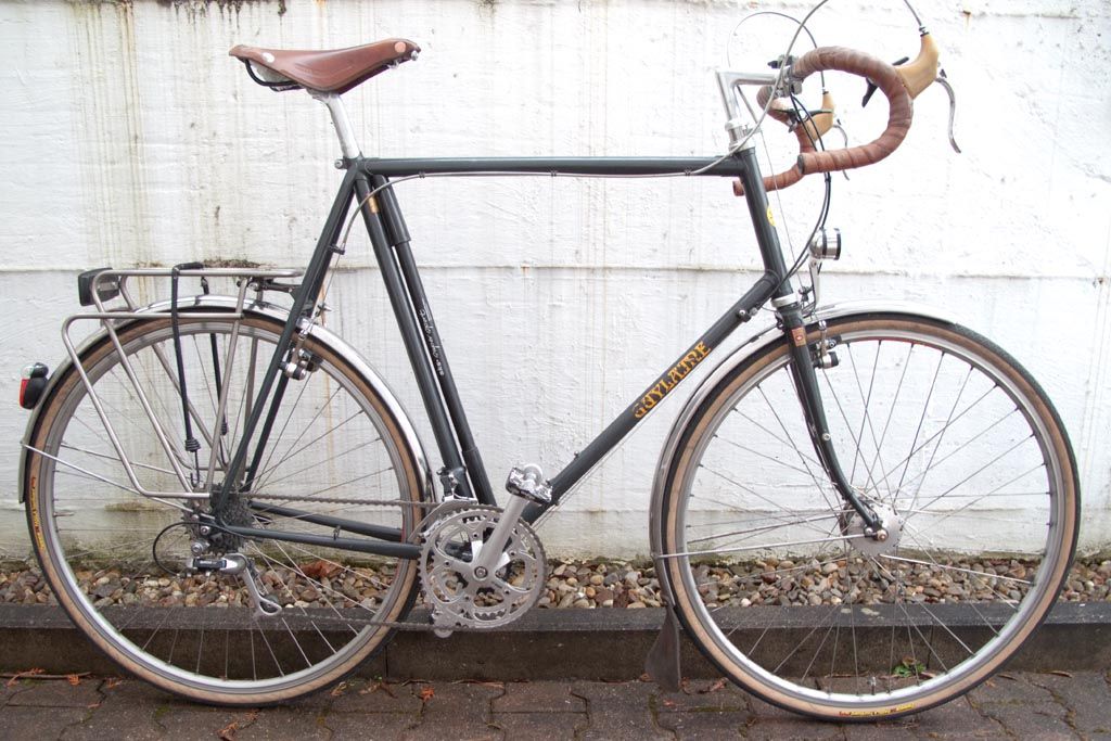

Schön direkt vom Erbauer zu hören und ich bin wirklich auf das Ergebnis gespannt. Ich habe seit 10 Jahren 40er Berthoud Bleche an meinem Alltagsrad (Guylaine von 1991) auf dem ich jeden Tag bei jedem Wetter sitze und 32mm (eher echte 31mm) Paselas und das ist eigentlich trotz längerem Hinterbau schon zu knapp, es sind nur 2-3mm zwischen Blech und Reifen. Das hintere Blech bei der von Ignatz geposteten Geometrie so anzubringen, dass es sauber (mit ausreichend Abstand) dem Verlauf des Reifens folgt und das Hinterrad einfach ausbaubar ist, stelle ich mir schwierig vor.
Rene Herse: ich trau dem Ulrich Vogel dass schon zu, die Bleche sauber zu verlegen, baer gespannt bin ich trotzdem ob das so einwandfrei geht.

Genau. Bei mir ist trotz senkrechter Ausfaller das Schaltauge im Weg und dann wirds hakelig bei den eng anliegenden Blechen.
Beim Singer passt dagegen alles auf den Millimeter. Ernest Csuka hat mir mal gezeigt, wie er die Bleche über die gesamte Länge noch zurechtbiegt, damit es wirklich perfekt passt.

Eng anliegende Bleche, das war übrigens auch so ein Kundenwunsch. Gefällt mir, wie das bei dem Guylaine aussieht.
der Durchmesser / Radius der Bleche lässt sich ja leicht ausmessen. Die Bleche sollen natürlich möglichst zentrisch zum Reifen sitzen - also immer mit gleichem Abstand. Dementsprechend sind die Brücken / Stege zu setzen. (Wirklich) Senkrechte Ausfallenden sind in meinen Augen Pflicht bei Schutzblechen. Die Lage der Schaltaugen ist durch die Komponenten-Hersteller mehr oder weniger genormt - fast alle Ausfallenden entsprechen diesen Anforderungen. Ist das erfüllt, dann ist der Ein- und Ausbau in der Regel kein Problem. Schwierig kann es jedoch bei speziellen Schaltwerks- und Schnellspannerkonstellationen sein, wenn die entsprechenden Teile etwas mehr "Fleisch auf den Rippen" haben und nicht gut aneinander vorbei passen. Die Probleme sind aber unabhängig vom Schutzblech. Dass man die Bleche noch etwas nachbiegen muss ist normal.
