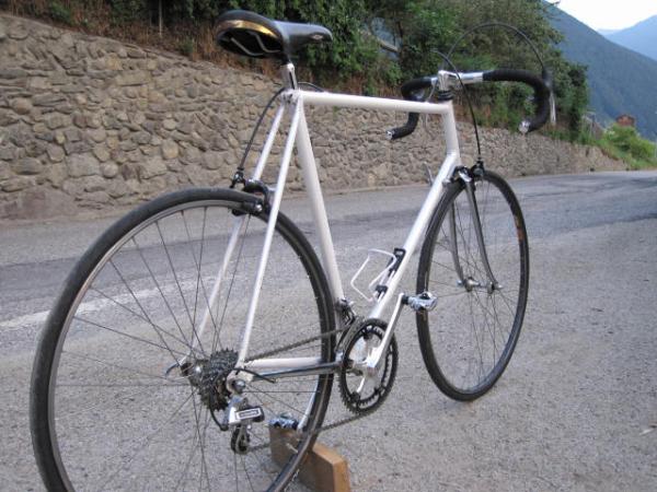

hoi Jungs
hier mein erstes Rennrad und wohl grob gleichalt wie ich:)
index.php
index.php
kann da wer grob das Bj. Einschätzen?
Reifen müssen zwar neu und Speichen gespannt werden
der Rest fährt zumindest mal recht nett
Montiert ist Schaltung Campa, leider hinten mal das Schaltwerk gegen ein Shimano SIS getauscht,
ansonsten Heldenkurbel mit 52/42 und 24er Ritzelpaket hinten.
Kurbel Bremsen Sattelstütze sind Gipiemme Felgen Mavic G40,
das Ding muss bergtauglicher werden
42/24 geht garnet
montiert ist 6fach ohne Rasterung,
würde der Kranz passen?
http://cgi.ebay.de/Fahrrad-Schraubk...ort_Radsport_Fahrradteile&hash=item3ca99e1e91
7 fach sollte ja wohl net breiter sein
und ein 28er hinten ist meine letzte hoffnung die heldenkurbel auch mal nen Pass hochzubekommen...
dann reifen
Schwalbe durano mit Beiger seitenwand?
genemigt oder gibs bessere vorschlöge?
seitenwand fänd ich in beige schon schöner...

Überprüf mal, ob das tatsächlich Schraubkranz ist, könnte auch 6-fach Uniglide sein, hatte ich auch schon.
Vorne 39, hinten 28 hilft bei Steigungen in meinem Alter, das "Shimano SIS" packt das auch. Da du erst so alt wie das Rad bist, hilft auch Training. :D
AW: Mein Berma, braucht Reifen und muss begtauglicher werden
vorne 39 hieße wohl leider neue Kurbel
ein schraubkranz ist das sicher, nur leider die nuten fürs werkzeug so ausgeschlagen dass da wohl nix geht mit einer zerstörungsfreien demontage des Kranzes.
von dem her müsst ich schon ein bissl sicher sein ob da schon ein Isogewinde drunter ist. gabs ja früher auch andere Sachen. Netwar?
ansonsten
hab ich heute ne gebrochene Speiche hinten gefunden, hätt ich wohl doch lieber vor der letzten Ausfahrt nachzentrieren sollen...
Na, das ist ja ganz normal. Den bekommst du schon ab. Freilauf aufmachen, am besten über einer magnetischen Schale. Da sind schon ne Menge kugeln drin. Sperrklingen raus und in den Schraubstock damit (Alubacken wären sinnvoll). Ich habe das mehrfach so gemacht und nix zerstört. Ist halt ein bissel Fummelei beim Zusammenbauen.

ahm kann mir jemand bestätigen dass da wirklich ein ISO gewinde drunter ist unterm Kranz?
dann mach ich ihn heute ab, der 28er ist schon unterwegs zu mir
kürzerer Vorbau
neues Lenkerband
neue Pneus
28er Kranz 7-fach wobei nur auf 6 fach begrenzt, weil der kranz zu weit außen steht
neue Kette
3 neue Speichen

schön tight, sieht aber für heutige Sehgewohnheiten so aus, als wär's Dir ein bißchen zu groß
Sieht auch für gestrige Sehgewohnheiten so aus ... aber wenn´s Radl halt mal schon so da ist ...
@TE: welche Achslänge hat die Hinternabe? Bei 126er Achse ist der 7-Fach-Kranz möglicherweise erst mal zu breit. Ich hatte das selbe Problem und konnte es umgehen, indem ich die Konuslager etwas versetzt habe und zusätzliche 2 mm an Nasenscheiben hinter die Kontermutter der Zahnkranzseite packte. Die herausstehenden Achsstummel sind dann zwar etwas kürzer, hat aber das Ausfallende nicht weiter gestört und die Kette lief wieder sauber auch auf dem kleinsten Ritzel.

Aber schickes Radl, 28er 6-fach sollte auch aufzutreiben sein.

a cool das könnte passen
das 7er Paket ist ja net breiter als das 6er nur stehts ca. 2mm weiter außen,
aber das 11er Ritzel hinten ist jetzt kein allzugroßer verlust, wichtiger war mir das 28er :)
ja klar 2 nummern zu groß ist der Rahmen
jetzt mitn 100er Vorbau komm ich aber ganzgut damit klar
