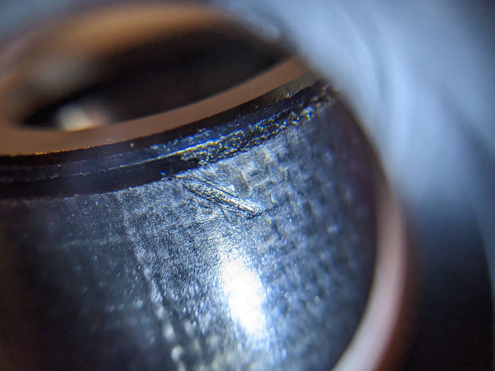

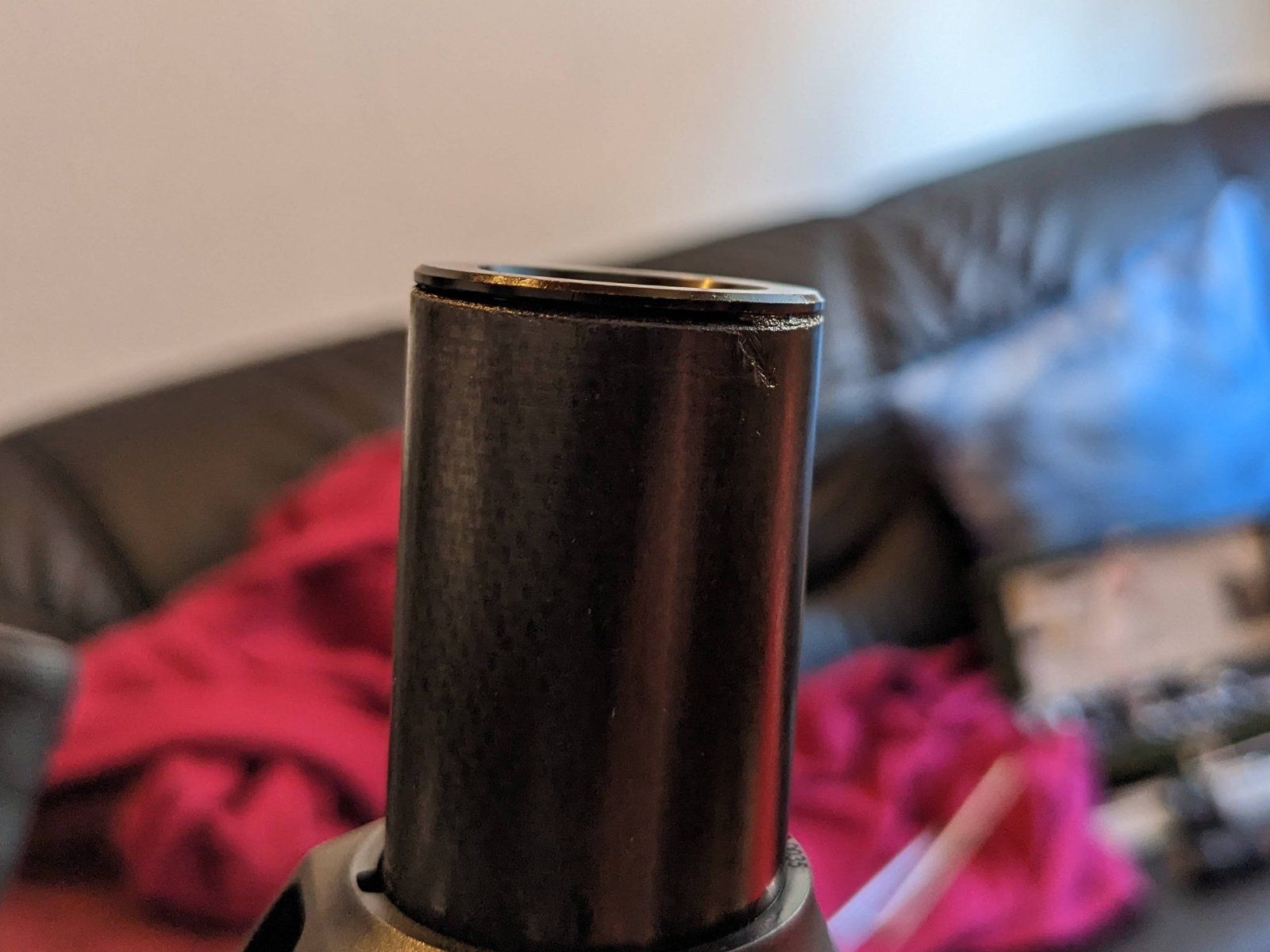

Ich wollte heute mal den Vorbau an meinem neuen Rose Pro SL etwas absenken. Nachdem der Vorbau runter war, kam leider eine etwas größere Macke am Gabelschaft zum Vorschein. Sieht für mich so aus, als wäre hier der Schaft einfach etwas unsauber abgesägt worden. Man sieht, dass die Fasern beschädigt sind und es fühlt sich mit dem Fingernagel drumherum etwas weicher an, wenn man reindrückt. Würdet ihr das etwas anfeilen, damit es bei der Montage nicht weiter kaputt geht oder mit etwas Lack/Epoxy versiegeln? Vermutlich ist es an der Stelle kein Drama? Ich könnte auch den Vorbau tiefer setzen und oben einen Spacer platzieren.

Alles klar, ich denke ich werde es mit etwas 2K Epoxy zukleben und mich danach nicht weiter drum kümmern. Der Vorbau soll eh etwas runter und dann gibt es in dem Bereich auch gar keine Klemmung mehr. Danke für die Bestätigung! Weiß zufällig jemand, wie weit dieser Expander im Schaft nach unten reicht oder gibt es da Richtwerte? Ich möchte ungern versehentlich mit dem Vorbau tiefer gehen, sprich den Schaft klemmen wo kein Expander mehr ist.

Der Expander, der bei dir verbaut ist, hat oben einen Kragen, der am oberen Ende des Gabelschaftes anliegt.
Der kann nicht reinrutschen. Wenn man die Schraube im Zentrum unnötig weit rausdreht, dann könnte das untere Teil in den Schaft fallen. Zum Lockern reichen max. zwei Umdrehungen, wenn die Klemmkraft nachlässt.

Würde alles wieder zusammenbauen und fahren. Was soll da passieren? Ist doch keine Naturfaser, die anfängt zu faulen.
