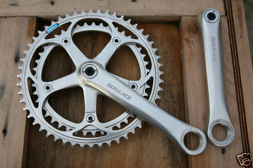

Die FC 7200 braucht offiziell 107 mm Wellenlänge, das BB 7400 ist also zu lang. Geht aber trotzdem.Frage zu Innenlager-/Kurbel-Vierkant JIS vs. ISO
Hallo Kenner :
ich habe ein Dura Ace BB7400 BSA 112mm Innenlager mit JIS Vierkant .
Frage:
kann ich darauf technisch konfliktfrei eine ISO Vierkant Kurbel Dura Ace FC7200 montieren?

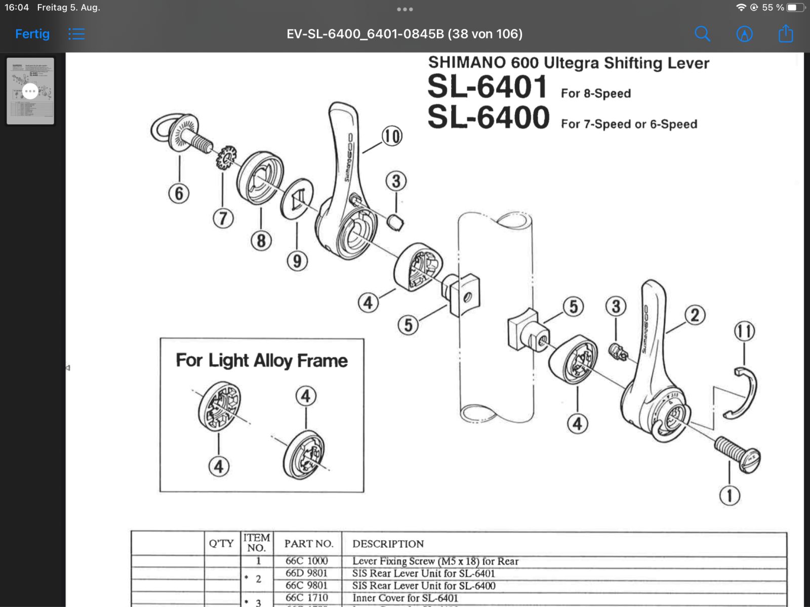

kann mir jemand von euch sagen, wo das Teil 11, der Adapter for 6-speed , an den Schalthebel kommt und wie das funktioniert. Ich habe einen 6400 - Schalthebel, der schaltet 6-fach, klick 6 mal, am Rad hatte ich ihn nicht, aber das Teil Nr. 11 kann ich nirgendwo sehen. Vielen Dank!Anhang anzeigen 1122825
Ahhh, du hast natürlich recht, ich habe da einen Denkfehler gemacht, das Wetter in Berlin ist für die Gehirntätigkeit nicht gerade förderlich.wenn dein rechter SL in SIS Stellung 6-mal klickt , dann müsste es eigentlich ein SL für 7-fach SIS sein
( merke, der erste akustische Klick kommt erst , wenn du vom 1. Gang und den 2. Gang schaltest , also bei 7 Gängen klickt es nur 6 mal. )

Vielleicht kann ich dir auch helfen. Bist du sicher, dass die DynaDrive-Kurbel ein ISO-Aufnahme hat? Das mĂĽsste doch eine JIS-Kurbel sein!Frage zu Innenlager-/Kurbel-Vierkant JIS vs. ISO
Hallo Kenner :
Diese Kurbel
- Fragen:
kann ich darauf technisch konfliktfrei eine ISO Vierkant Kurbel Dura Ace FC7200 montieren? *- welcher Vierkant ist steiler , JIS oder ISO ? (Edit: JIS ist steiler / kĂĽrzer )
- droht Materialschaden an dem Kurbel_Innenvierkant ?
* die Erklärungen von Shelton Brown dazu hab ich gelesen , aber klug bin ich davon leider nicht geworden , was kritische Klemmung zwischen JIS und ISO angeht .
Danke für Aufklärung .
Die BB7400 Welle ist asymmetrisch +3mm.die BB7400 Welle hat 112mm , wäre also auf jeder Seite 2,5mm zu lang für eine FC7200 Kubel .
Aber die 2,5mm "zu weit auĂźen" bei der Kettenlinie kann man wohl technisch in den Griff bekommen. Allerdings sitzt die Kurbel dann nochmals rd. 2-3mm weiter auĂźen , weil die JIS
Welle steiler ist.
Meine BefĂĽrchtung ist es doch , dass eventuell der ISO Innenvierkant der Kurbel Schaden nimmt beim Auspressen auf eine steilere JIS Welle.
Dazu hätte ich gerne eine Einschätzung oder Realität hier im Forum .
Das Teil müßte in der Nut sitzen, in der das Schaltseil läuft.Hallo,

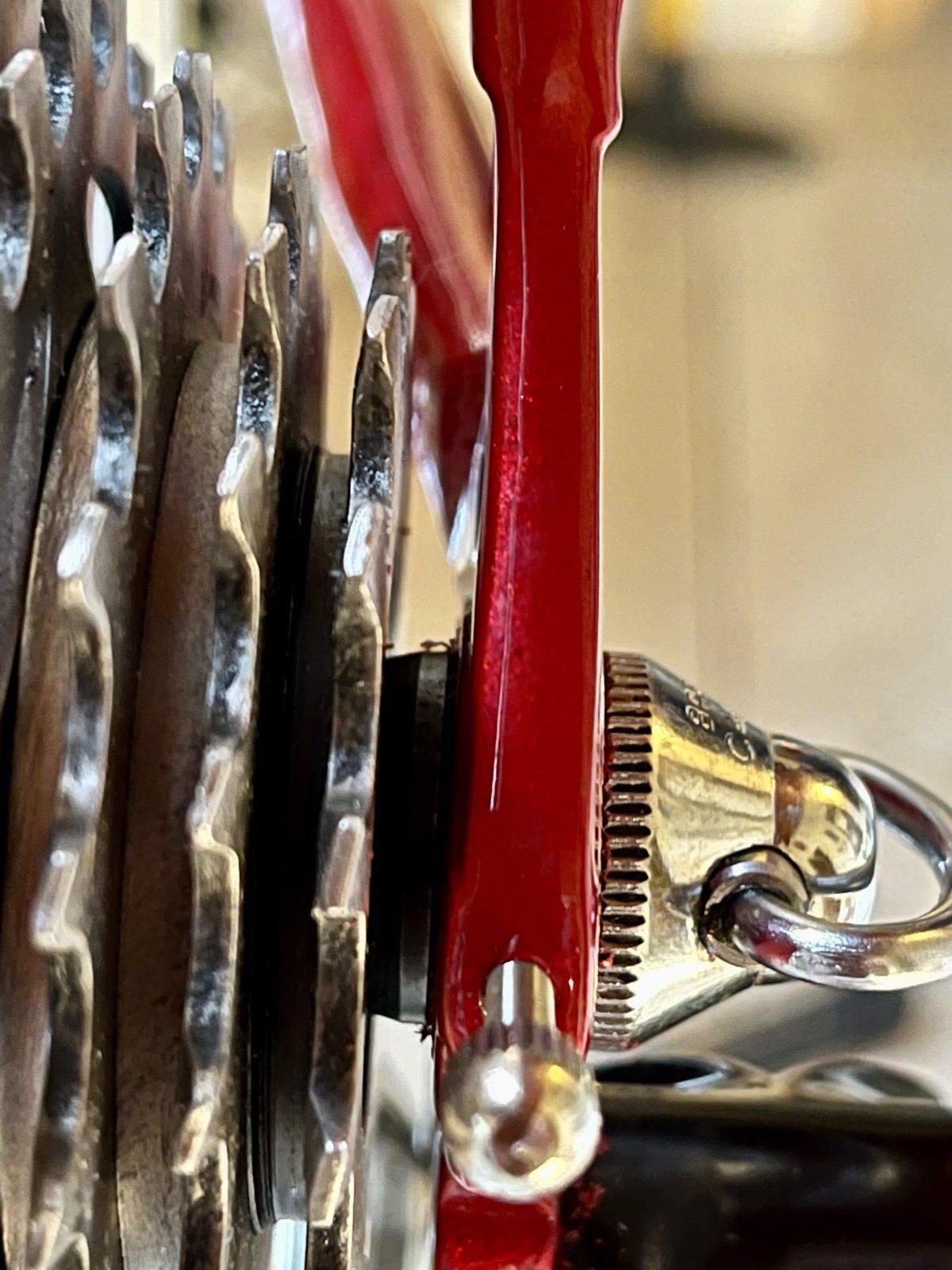

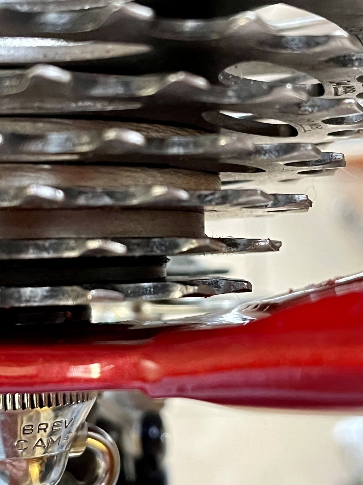

Ich sehe da kein Problem. Das ist ja nur der Abstand Zahn / Rahmen, an der Stelle läuft ja nicht auch noch die Kette lang. Die hat ja "oben" genug Platz zur Sitzstrebe.Ich habe an einem Colnago Super mit Super Record Nabe den 7-fach Dura Ace MF 14 - 26 Schraubkranz probehalber montiert. Es hieß, das würde grundsätzlich passen.
Sieht der Abstand des kleinsten Ritzels zur Kettenstrebe fĂĽr euch "gesund" aus?
Ja, die Kette verläuft oberhalb bzw. unterhalb der Kettenstrebe.Ich sehe da kein Problem. Das ist ja nur der Abstand Zahn / Rahmen, an der Stelle läuft ja nicht auch noch die Kette lang. Die hat ja "oben" genug Platz zur Sitzstrebe.
Also erst einmal die Kette montieren, probieren und ggf. noch einmal Fotos machen?Aus der Perspie schwer zu sehen. Kann gut sein, dass ein 14er geht, aber ein 13 schleift, obwohl er aus dieser Sicht sogar mehr Platz hätte.
