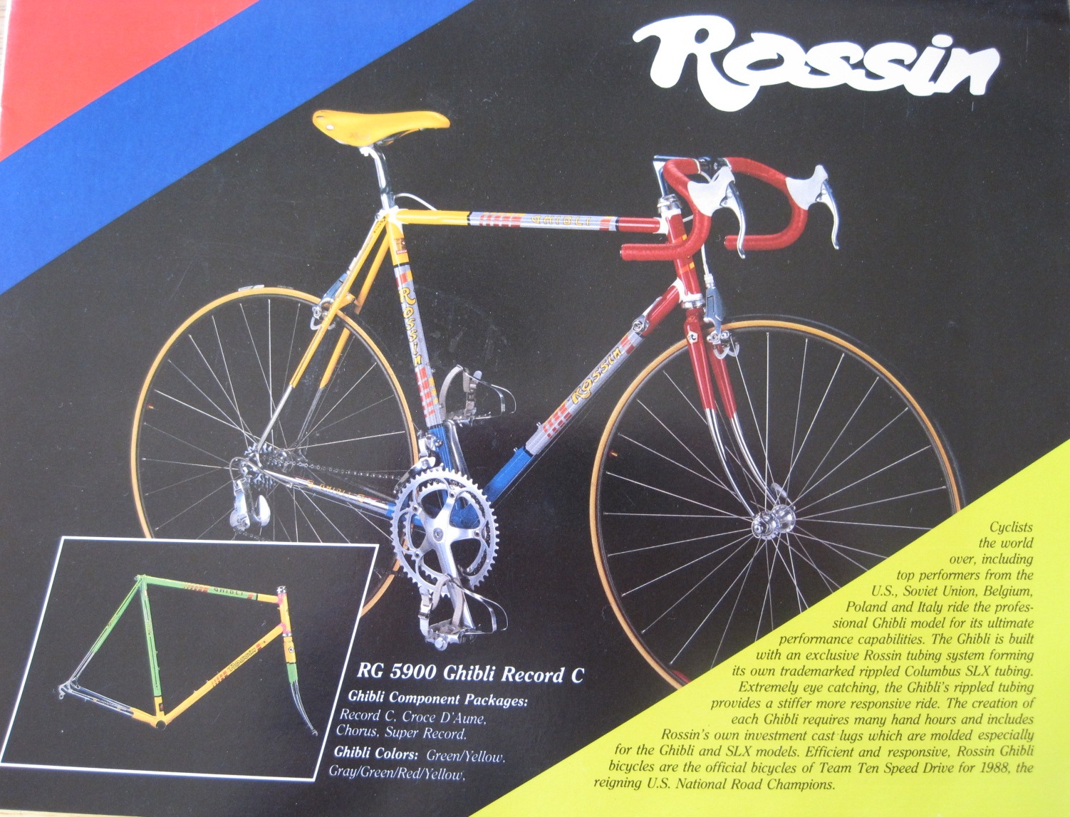

Sieht nicht sehr nach Saronni (Colnago) aus.
Keine Gravuren, andere Aufkleber, keine Anlötteile wie bei Colnago/Saronni üblich, Farbkombi,...
Könnte alles sein, mit Fantasie Saronni-Aufkleber.
Wenn das irgendwas ist, dann ein Rossin Ghibli:
geliehen bei http://italiancyclingjournal.blogspot.de/2010/12/rossin-ghibli-record-c.html
Ich versuch es auch mal mit meinem (gefährlichen Halb)-Wissen:
Ich stimme HarrieH zu, dass der Rahmen nichts mit Colnago/Saronni zu tun hat.
Das Rossin ist es auch nicht (andere Muffen und andere Zugführung am Oberrohr).
