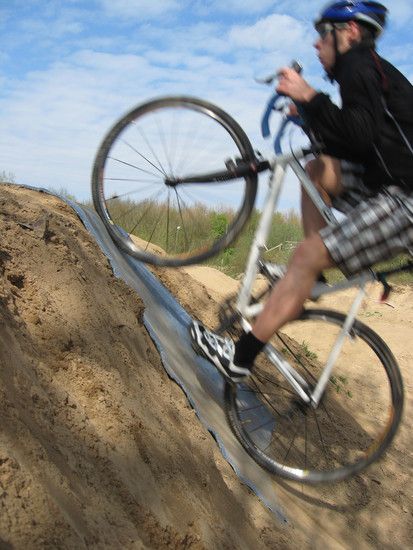

Ich fahr meine racing ralphs mit teilweise 2,5bar vorn und 2,7hinten meistens aber ca. 0,3 mehr, hatte nach bis jetzt 2000km noch keinen Snakebite.
Wiege 71Kilo. und die Karre wird wirklich nicht geschohnt ich fahr gerne Treppen und Wurzeltrails.

Muss natürlich sagen, dass ich den Reifen definitiv nicht so beanspruche, wie Du. Jedenfalls, wenn ich nach dem Foto urteilen darf.
Aber 2 Bar?! Also ich habe das Gefühl, ohne dass ich es vorher probiert hätte, dass ich bei zwei bar den Reifen fast im Stand schon bis an die Felge drücken würde. ;) (bei meinen 77 Kg).

Schlauchreifen werden Teilweise unter 2bar gefahren.
Mit Clinchern wirds dann wirklich durchschläge hageln.
Im Moment fahr ich viel Mtb mäßige Touren, hätte vorher nicht gedacht was mit nem Crosser alles geht.
Sogar Dirtpark, auf dem Foto kann man sogar sehen das ich relativ wenig druck fahre.
