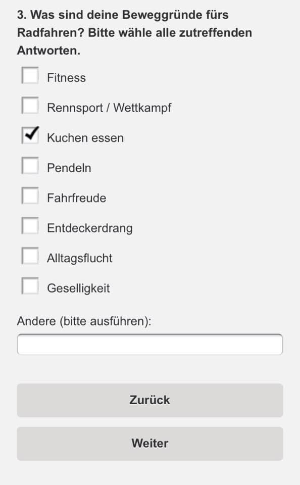

Kuchenmetrik gibt man in Pfund an, du Banause!
Das war mal in einer Umfrage (ich glaube vom Tour-Magazin) um 2015 herum…

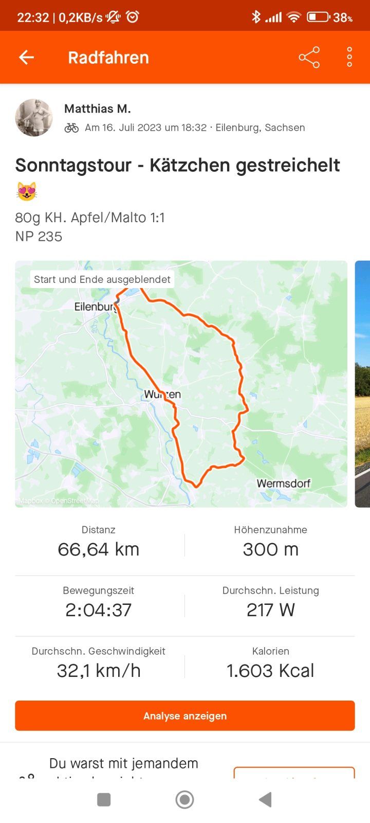

Ja, ich bin ähnlich groß und schwer. (1,96m und 100kg)
Mal so als Anhaltspunkt: bei einer normal gefahrenen Runde mit 32er Schnitt über 2h mit 300HM, muss ich rund 215 Watt treten und verbrauche dann ca. 800kcal/Stunde.
Siehe Bild.
Wenn ich so reintrete, dass ich 1000kcal/h verbrauche, dann steht da ein Schnitt von etwas über 35 und es wird eine Leistung von knapp 260 Watt im Schnitt getreten.
