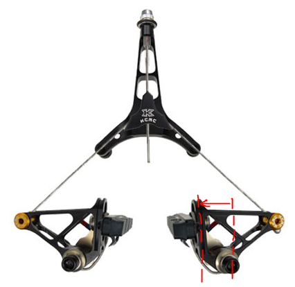

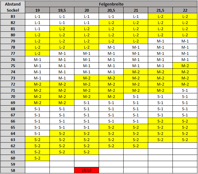

Ich bezweifele, daß das so ohne weiteres geht (ich hab beide da). Der Unterschied - die Rennbelaghalter sind weniger ballig ausgeformt und die Distanzstücke sind die Gegenseite zur Ausformung. Also einfach weglassen ist nicht. Das s2-Distanzstück ist 10mm breit. Mit Rennbelaghalter hast du weniger Verstellmöglichkeit in der Neigung der Beläge.
Das s2-Stück könntest Du auf jeder Seite um ca. 5mm abdrehen um Platz zu gewinnen.

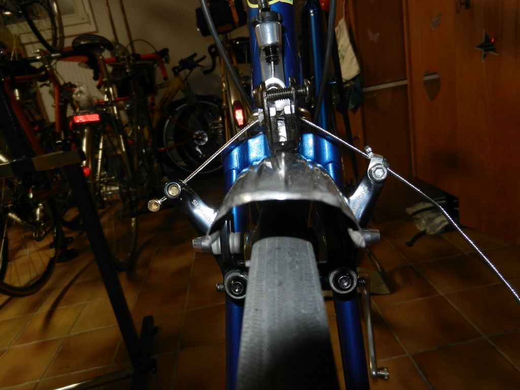

So, der Umschlag mit der Bremse von Froma ist heute angekommen. Vielen Dank dafür!
Und was soll ich sagen? Mein Kalkül ist aufgegangen!

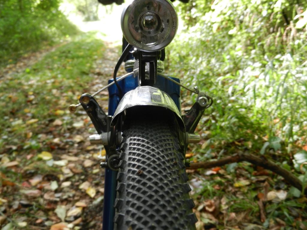

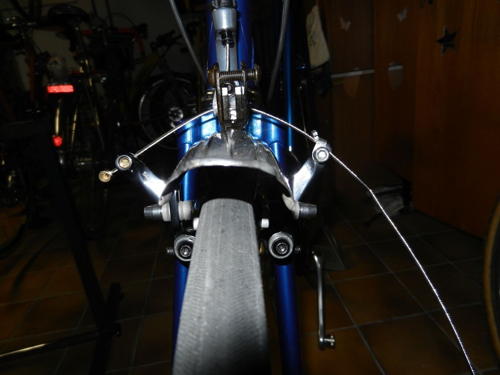

Die kurzen Distanzstücke waren zwar, wie in der Tabelle schon ersichtlich, immer noch zu lang. Also hab ich Beläge von V-Bremsen rangemacht (na, eigentlich von Shimano-Cantis, sozusagen dem Vorgängermodell, wie ich es hinten montiert habe).
Mit Blitz sieht mans nicht so gut, aber es sieht ganz gut aus. Auf den Federn ist Spannung und die Beläge sind gut einstellbar. Das beste: Die Schlitze in den Bremsen gehen schön weit runter, so dass auch die Beläge gut auf Felgenmitte ausrichtbar sind (das große Problem bei den Mini-V).
Mit angezogener Bremse siehts so aus:
Also merken Leute: Bei eng stehenden Cantisockeln kann man CX50 oder CX70 nehmen, weil da die Bremsschuhaufnahme recht weit hinter dem Drehpunkt liegt. Bei normalen Bremsen liegt sie direkt drüber oder leicht davor.
Mit normalen Belägen von V-Bremsen (oder vllt. sogar Rennbremsen) können die Bremskörper enger gestellt werden, während das Seildreieck "normal" bleibt. Das originale Seildreieck ist aber nicht mehr zu gebrauchen, weil es durch den engeren Abstand auch kleiner werden muss. Also muss hier die klassische Ausführung her, mit Querzug und Querzugträger.

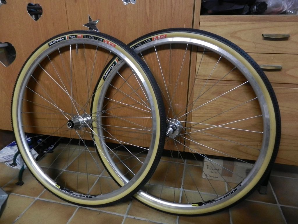

Die Probefahrt steht noch aus. Das kann auch noch etwas dauern, denn ich muss mir erstmal einen LRS bauen. Der, den ich vorher drinhatte, war vom Tourenflitzer geborgt, der mittlerweie nicht mehr in meinem Stall steht.
Es kann weitergehen. Gestern kamen die Speichen, heut sind die Räder gebaut worden.

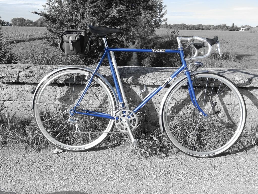

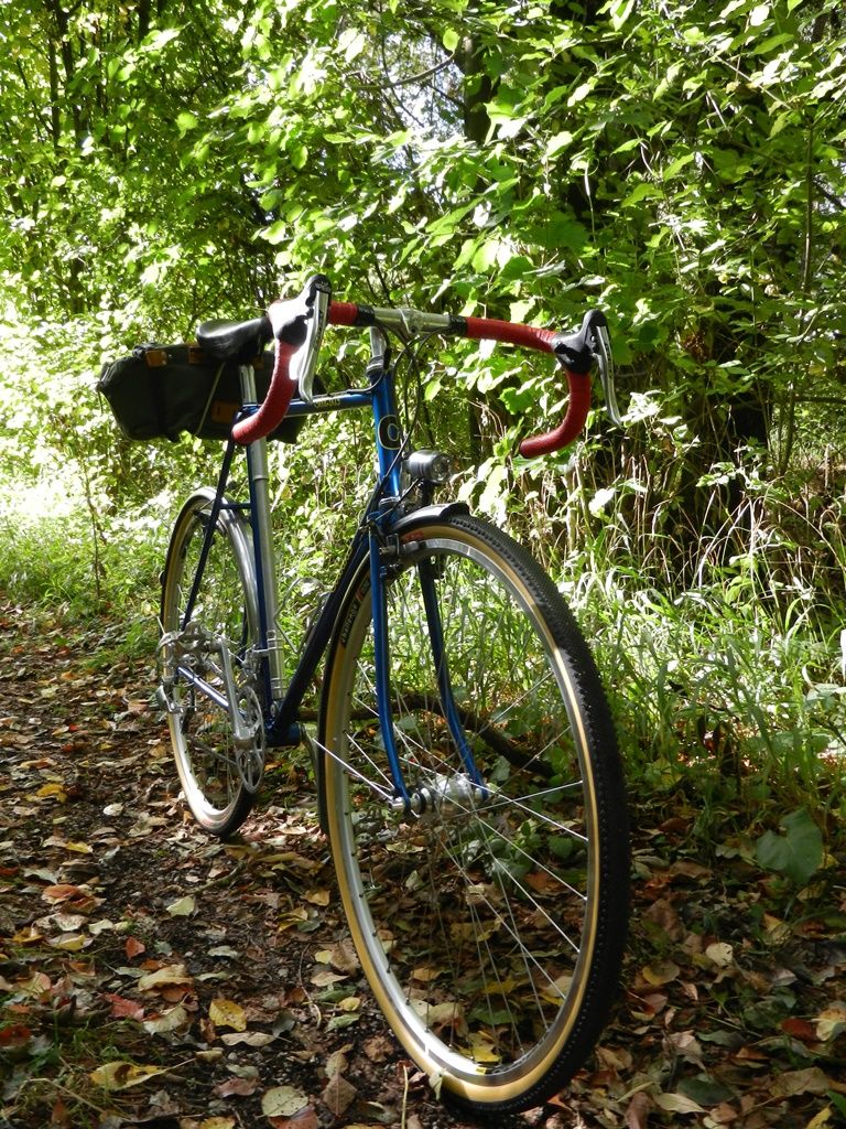

Nachdem die Lederscheibchen von Dieterbau eingetroffen waren, konnte ich das hintere Schutzblech montieren. Nun noch Zahnkranz und Kette drauf (der Tourenflitzer musste ja wiederhergestellt werden zum Verkauf), Lampen ran und bei bestem Wetter eine Proberunde gedreht.
Noch ne kleine Spielerei mitm Fotoknippsomat:

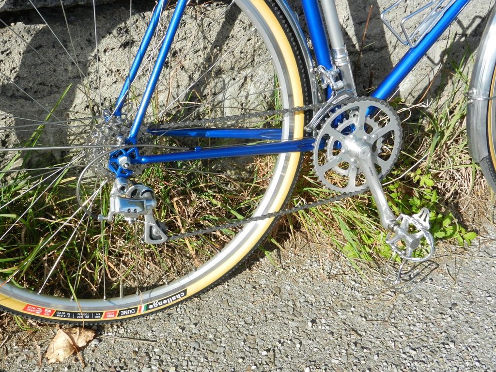

Das Fahrverhalten ist wie erwartet. Man kann schnell fahren, die 33er Reifen mit Diamantprofil rollen auf der Straße ganz manierlich.
Bei den Bremsen muss ich nochmal ran. Gerade die vordere ist noch etwas schwammig. Vllt. biege ich die Federn noch etwas in Richtung straffer.
Schaltung noch etwas feineinstellen und dann kann das LB ran.
Fahrfertig mit Luftpumpe und Bagman (ohne Tasche) wiegt die Kiste 12,5 kg. Das geht gerade so. Ist ja ein recht großer Rahmen und sowieso kein Leichtbau .

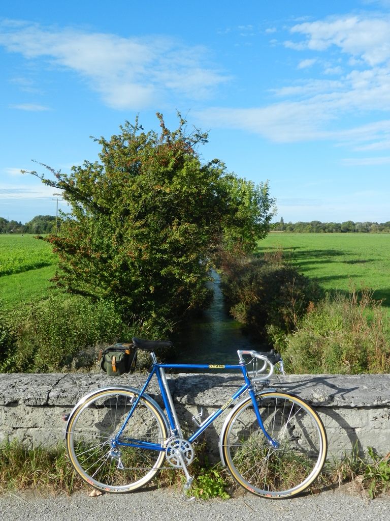

Es fährt übrigens ausgezeichnet. Auf der Waldautobahn machen die 33er Reifen eine gute Arbeit. Ich habe seit Sonntag die Latexschläuche nicht aufgepumpt, ich wollte mal einfach mit weniger Druck fahren. Auf Feldwegen kein Problem, aber auf Wurzelwegen muss mehr Luft rein.

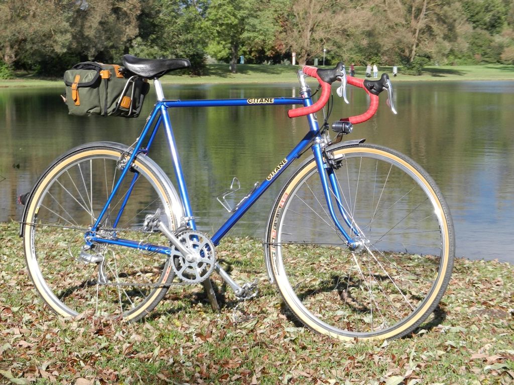

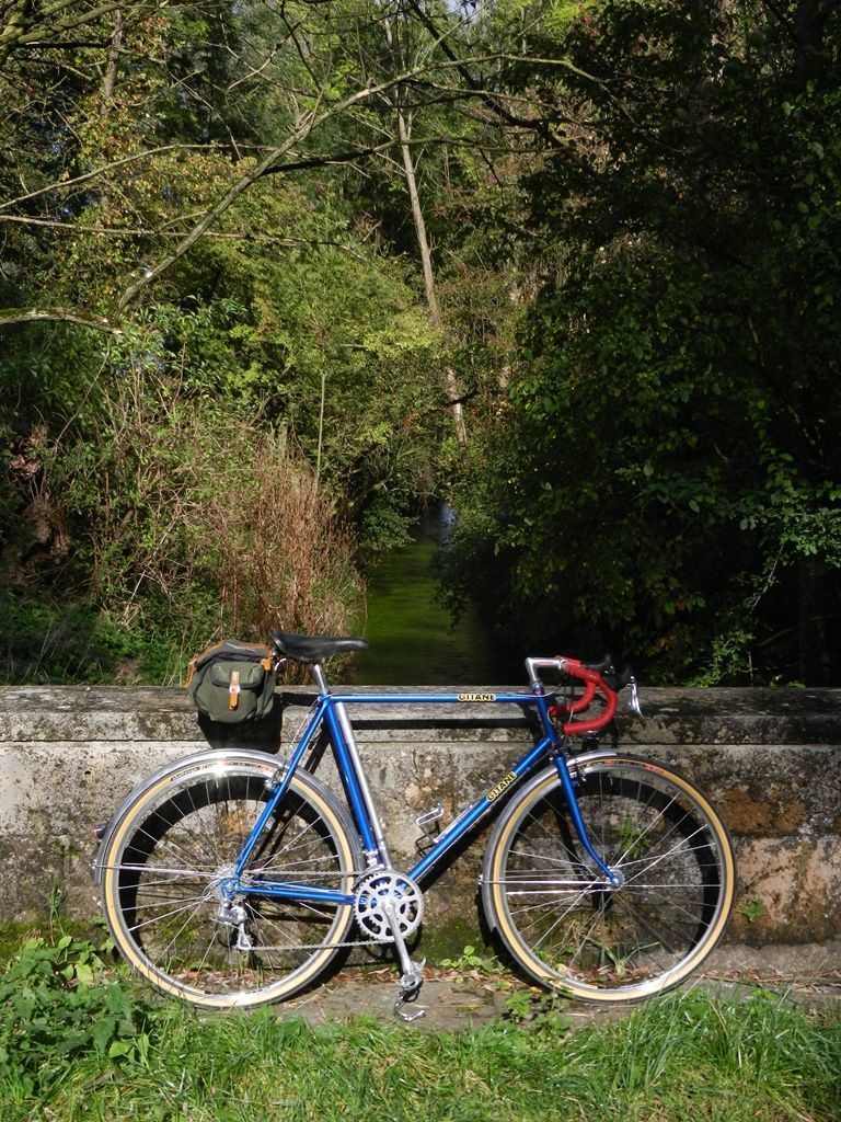

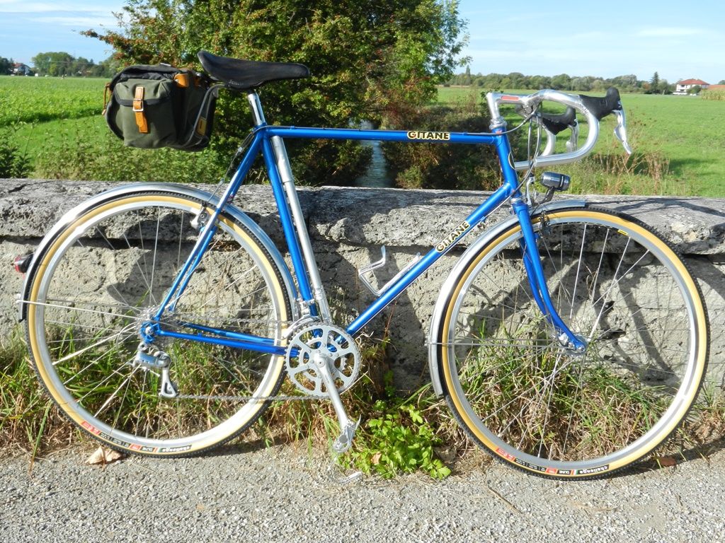

In der Zwischenzeit ist das Rad gefahren worden und hie und da optimiert.

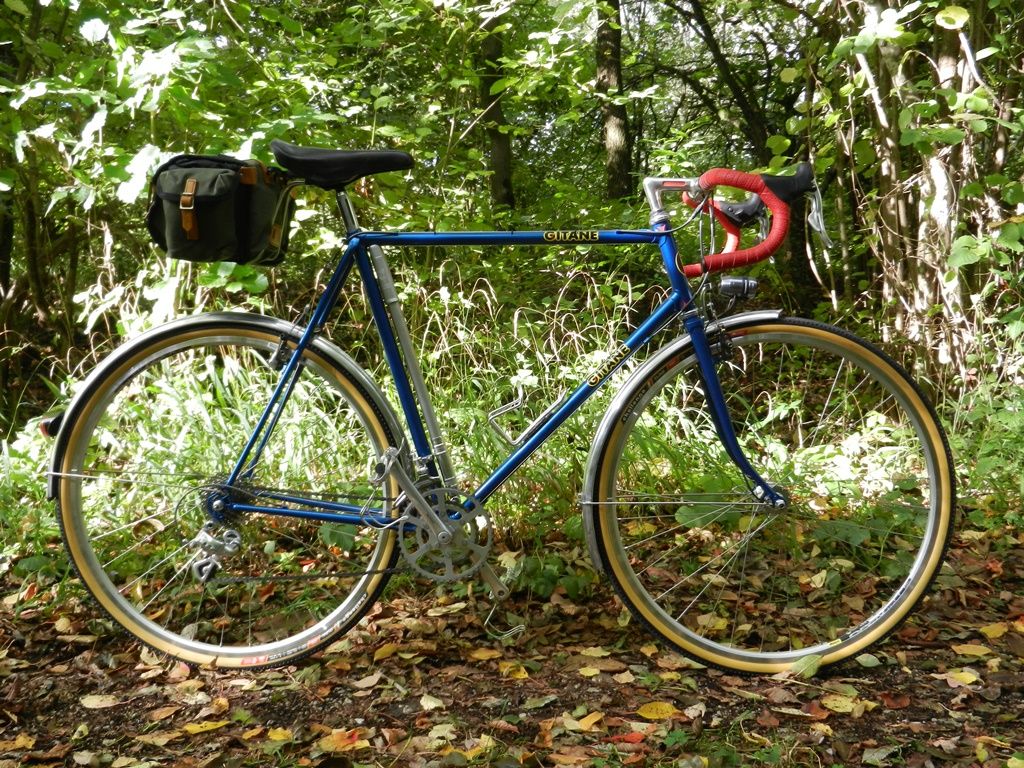

Letzte Evo-Stufe waren die CX70-Bremsen hinten, womit die Bremsanlage jetzt vo/hi typgleich ist. Dabei konnten auch endlich die Original-Bremsschuhe montiert werden und die langen Ersatzdinger runterfliegen.
Außerdem gabs einen Klickfix für die Lenkertasche. Der Ledersattel ist jetzt schon länger drauf, die Atax-Stütze auch. So sieht es jetzt aus:
Die Lenkertasche ist für den Fotoapparat, in der Sattelrolle ist das Werkzeug und den Ersatzschlauch.
Der Sattel wird aber sicher nochmal getauscht. der hat zwar schön lange Schienen, so dass ich ihn weit vor schieben kann, aber so richtig bequem ist er bei der Fahrposition nicht. Evtl. müsste ich dazu den Lenker noch etwas rausziehen, will ich aber nicht.
Am meisten nervt der Umwerfer, der aber selber nix dafür kann. Denn der Cyclone ist für 5/6-fach ausgelegt und somit zu breit für die 10-fach-Kette. Ich würde natürlich lieber einen schmalen Campa-Werfer montieren, aber es gibt keinen mit Stopper für die Zughülle. Vllt. gibt es ja eine elegante Möglichkeit, die Hülle vor dem Werfer zu stoppen, damit ich einen modernen Werfer verwenden kann.
Die Kettenblattkombi 30/46 ist auch nicht so der Renner. Das 46er ist als Fahrblatt sehr gut, aber das 30er ist zu klein, der Sprung von 16 Zähnen ist einfach zu groß. Ich würde das Blatt (das vorher wie die ganze Kurbel neu war) gern gegen eins mit 34 oder 36 Zähnen tauschen. Das Tretlager könnte auch noch etwas kürzer sein.
Summa summarum macht das Rad aber schon ziemlich Spaß, solange man nur hinten schaltet. Die 10-fach-Veloce ist präzise und leichtgängig (auf Shimano-Ritzeln), dass es eine Freude ist. Die Sitzposition ist mit nach vorn geschobenem Sattel auch gut, ich fahre auch gern im Unterlenkergriff.
Inzwischen dürfte es mein meistgefahrenes Freizeitrad sein, ich benutze es wesentlich öfter als den Ulti, was wohl auch daran liegt, dass ich hier immer noch Veränderungen vornehme, die ich testen muss, während Ulti ja quasi "fertig" ist.
