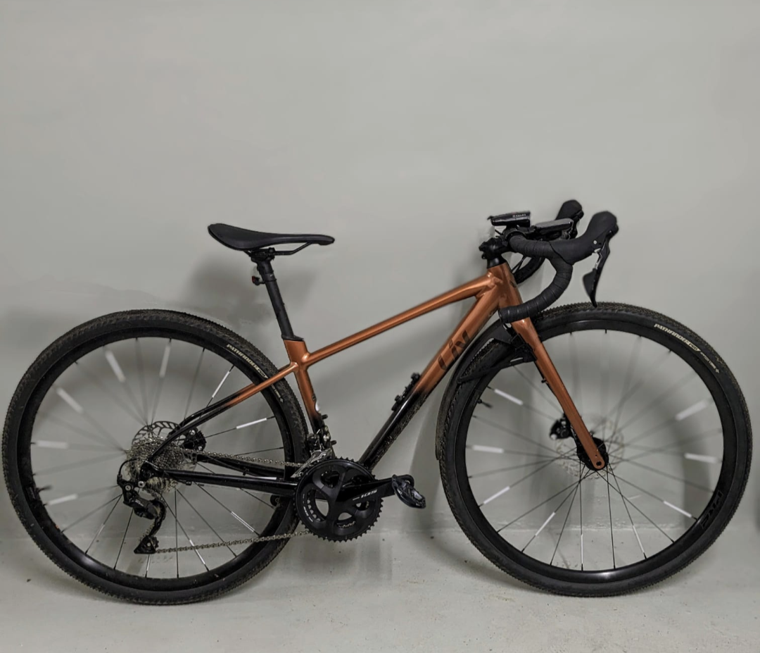

Hallo liebes Forum,
da ich mit meinem Rennrad gerne die 2x4km zur Arbeit fahren würde, hätte ich gerne einen leichten Gepäckträger am Hinterrad, um nicht immer einen Rucksack dabei haben zu müssen.
Mir ist der Ortlieb quick Rack light aufgefallen, da er sehr leicht ist und einfach wieder ab zu machen, für die sportliche Fahrt an Wochenenden oder abends etc.
Nun frage ich mich, ob eine Montage bei meinem kleinen Rahmen überhaupt möglich ist. Ich habe mal ein Foto meines Rads beigefügt (sieht etwas unscharf aus, da ich das Schutzblech rausgeschnitten habe mit dem magischen Radierer 😅 die Sattelstütze ist aus Carbon und zudem eine d-fuse Stütze. Dementsprechend ist es unten etwas dicker. An der Stütze selbst sollte ich nichts befestigen, oder?

Wenn du den Gepäckträger regelmäßig nutzen willst, was spricht dann gegen eine Festmontage? Dein Rad gibt das her. Im Lieferumfang müsste das hier https://www.giant-bicycles.com/de/gepacktrageraufnahme-fur-d-fuse enthalten gewesen sein. Damit kannst du so ziemlich jeden normalen Gepäckträger montieren.
Lösungen wie das Quick Rack finde ich nur sinnvoll, wenn man den Gepäckträger nur gelegentlich nutz. Ein ständiges an- und abmontieren würde ich mir nicht an tun.

Das Quick Rack kannst du vermutlich vergessen. Schau mal auf deren Seite in die Anleitung. Es wird an das Sitzrohr befestigt und nicht an die Sattelstütze. Die Befestigung darf nur um 30° von der Waagrechten abweichen, bei deinem Rad wären es deutlich mehr. Muss du eine andere Lösung suchen.
Die Stütze ist ja rund, geht dann. Hat der Sattel Carbon-Rails? Da würde ich dann vorsichtig sein (mit anderen Wort: es nicht machen).
Bzgl. der Sattelstellung: mal an eine drehbare Setbackstütze gedacht? Sieht auch oft seltsam aus, ist aber manchmal technisch sauberer.

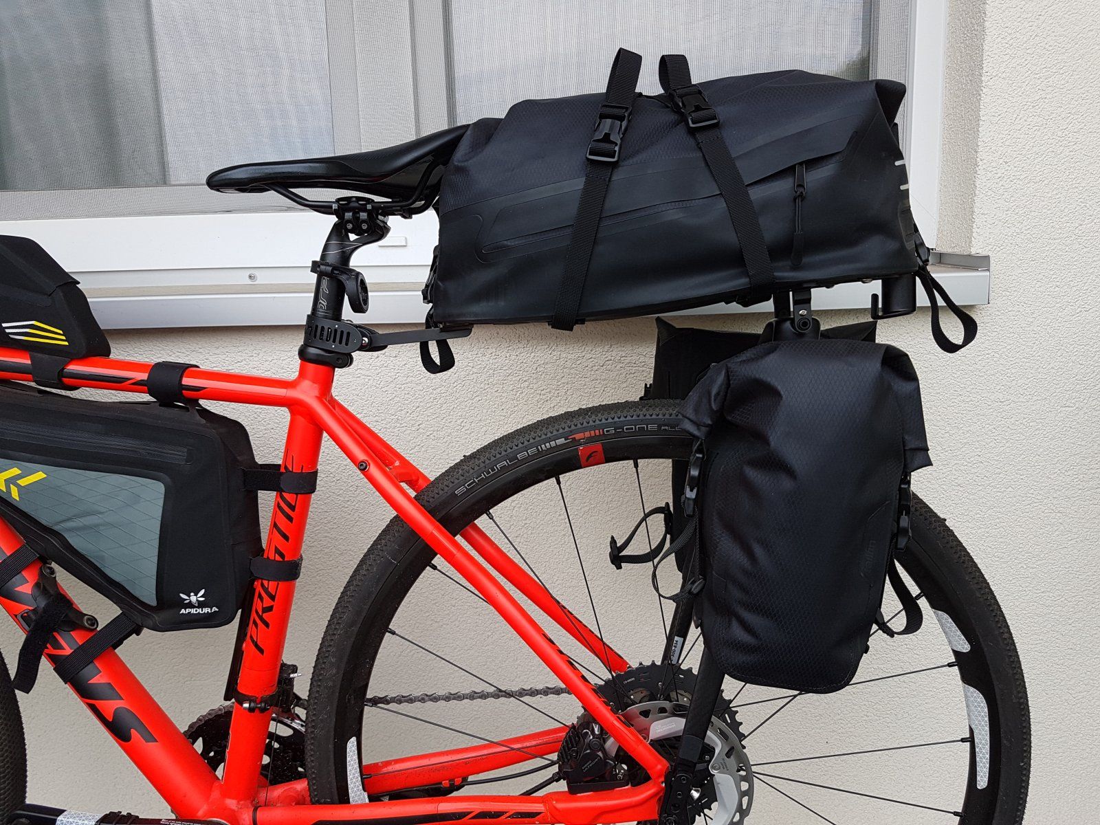

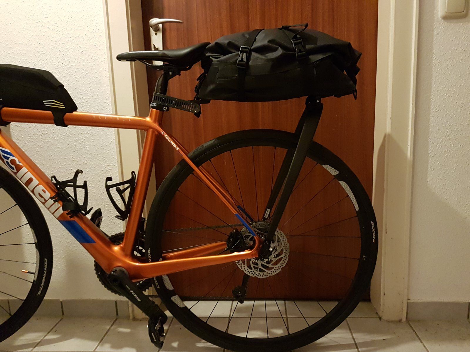

Auf die schnelle hab ich grad nur die 2 Bilder von meinem ehemaligen 50er Cinelli und meinem 47er Stevens Prestige.
Zum Tailfin: https://www.tailfin.cc/product/pannier-racks/alloy-racks/alloy-rack/?v=3a52f3c22ed6
Wiegt in der Alu-Version: 542g
In der Carbon-Version: 317g (leichter ist die dauerhaft montierte Version, die willst du ja aber nicht)
Die 18l Tasche wiegt 520g
Gesamtgewicht also 1.062g oder 837g.
Preis aktuell: 450 EUR (Alu) bzw. 565 EUR (Carbon) im Bundle mit der Tasche, Achse usw. inkl. Versand.
Die Arkellösung wiegt 363g
Die Taschen wiegen 454g bzw. 567g also Hänger inkl. 25l Tasche 930g, mit der 15l Tasche 817g.
Kosten 219 bzw. 226 EUR zzgl. Versand.
Beide Aufnahmen funktioniern m.W.n. nur an runden/ovalen Sattelstützen. Die Sattelstützen müssen nciht kreisrund sein. Beide Lösungen sind sehr stabil am Rad, nicht zu vergleichen mit Bikepackinglösungen herkömmlicher Art. Zur Dauerhaltbarkeit der Tasche von Tailfin kann ich nichts sagen, es gibt aber für die Seitentaschen m.W.n. zwei verschieden robuste Varianten. Die Taschen von Arkel sind extrem haltbar, auch nach Jahren und tausenden Kilometern in harten Bedingungen, mit Stürzen usw. Beides sind erstklassige und letztlich günstige Lösungen - günstig, weil man sie eben sehr lange nutzen kann und sehr viel nutzen wird, weil sie genial funktionieren. Ich kenne in beiden Fällen keine unzufriedenen User. Billig sind sie aber beide nicht ;-)
