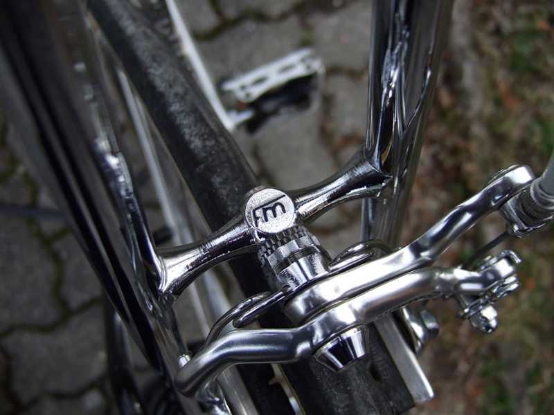

Hallo Zusammen,
ich kann bei der zeitlichen Eingrenzung des Rahmena von jack tecnic nur anführen, dass es sich SICHER um ein FM ab/nach 1978 und EVENTUELL vor 1984 handelt.
Das "ab/nach 1978" belegt der "Pernod Super Prestige"-Aufkleber am Oberrohr seitlich.
Der sieht unversehrt so aus:
Diese Jahreswertung hat FM genau einmal und zwar 1978 gewonnen.

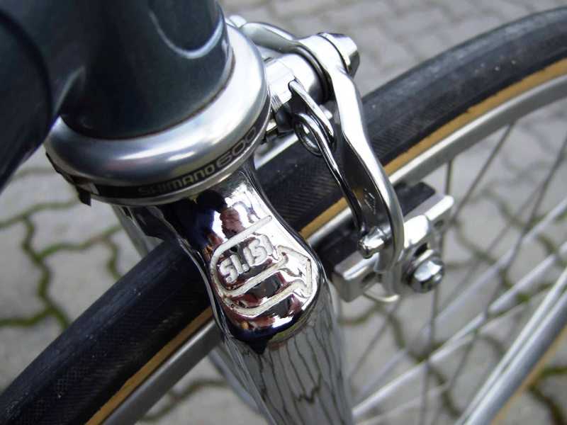

Da die Gabel wohl nicht original ist, ist es schwer zu sagen, ob das Rad von vor 1984 ("Moser"-Gravur) oder nach 1984 ("51,151"-Gravur) ist.
Hier ein Bild der Muffe am Unterrohr und im Hintergrund sieht man die 51,151-Gravur von seinem Stundenweltrekord von Januar 1984 auf der Gabelkrone.
Hier nochmal die Gabelkrone aus der Nähe:
Schön war auch der Bremssteg gefertigt...
Es ist immer wieder schön, sich die Details von solchen hochwertigen Stahlrahmen anzusehen...
Viel Spaß beim Aufbau des Rades!
