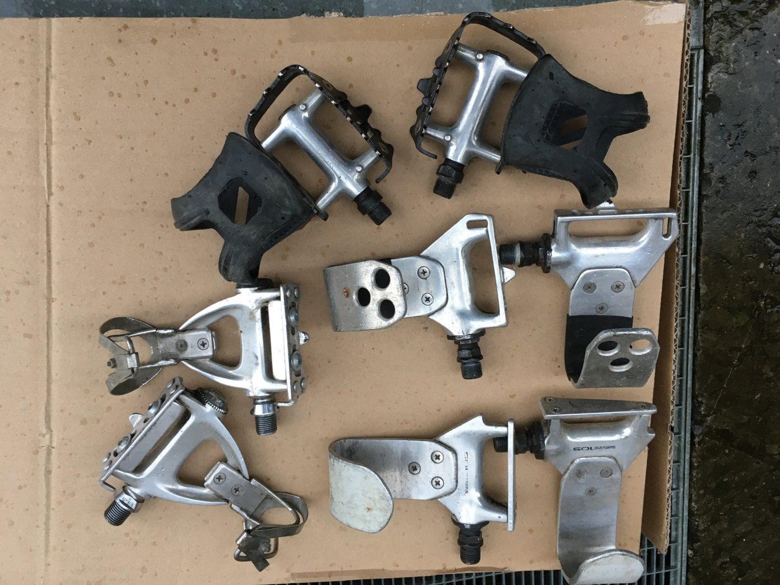

Bis vor ein paar Jahren fuhr ich ohne Klick - nach einem tragischen Unfall von dem ich hörte, schien mir das Anbinden an die Pedale für unangebracht.
Nach eigenem Abrutschen vom Pedal nach vorne mit folgender Knieschädigung, schien mir die Variante mit Körbchen ideal.
Einige Pedale habe ich zu diesem Zweck optimiert. Siehe Foto.
Inzwischen fahre ich SPD und mag diese auch nicht missen. Nach einem kleinen Umfaller im Stand, fühle ich mich sicher mit dem System. Das ist schnell gelernt.
Die Pedale sind übrigens über, falls jemand Interesse hat, am besten per PN. Für überschaubar Geld, kann ich die zuschicken.
