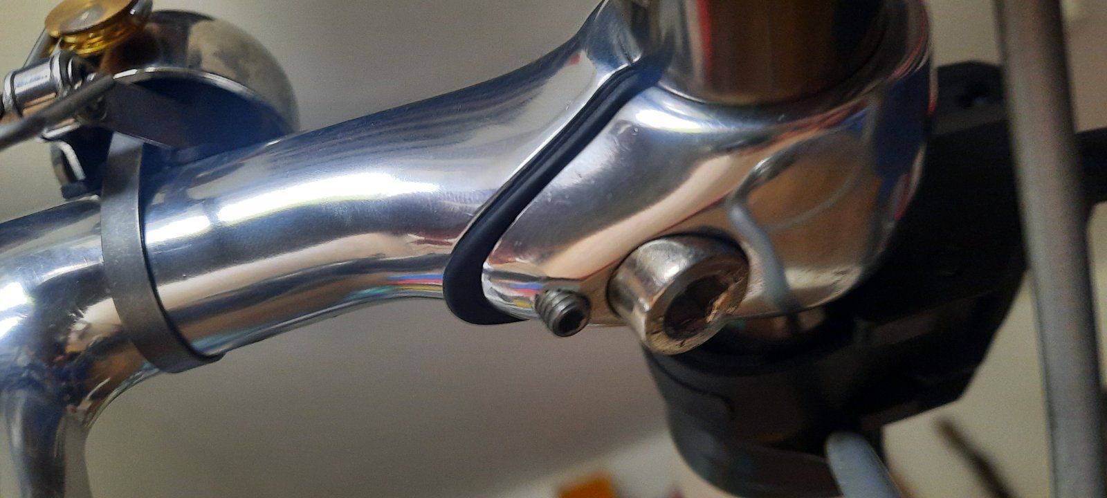

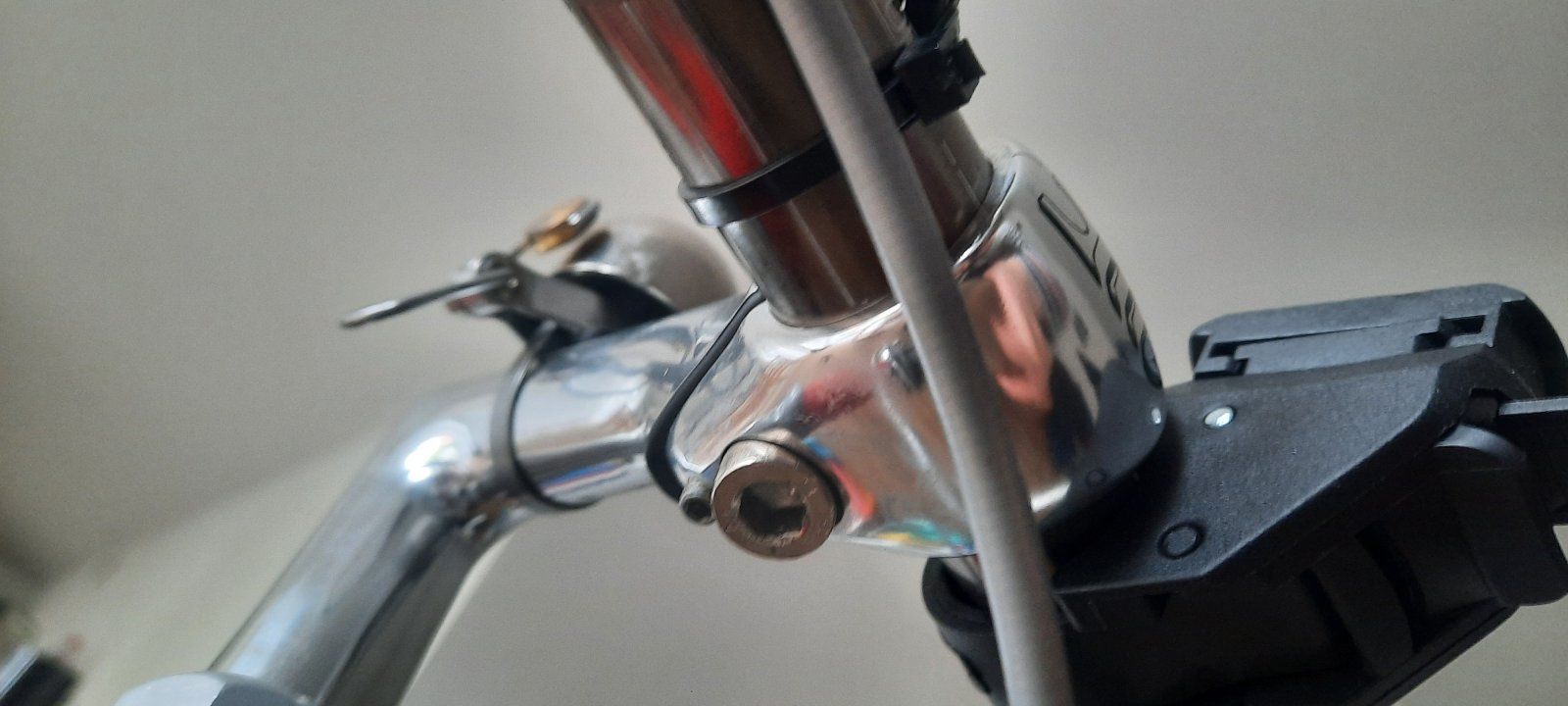

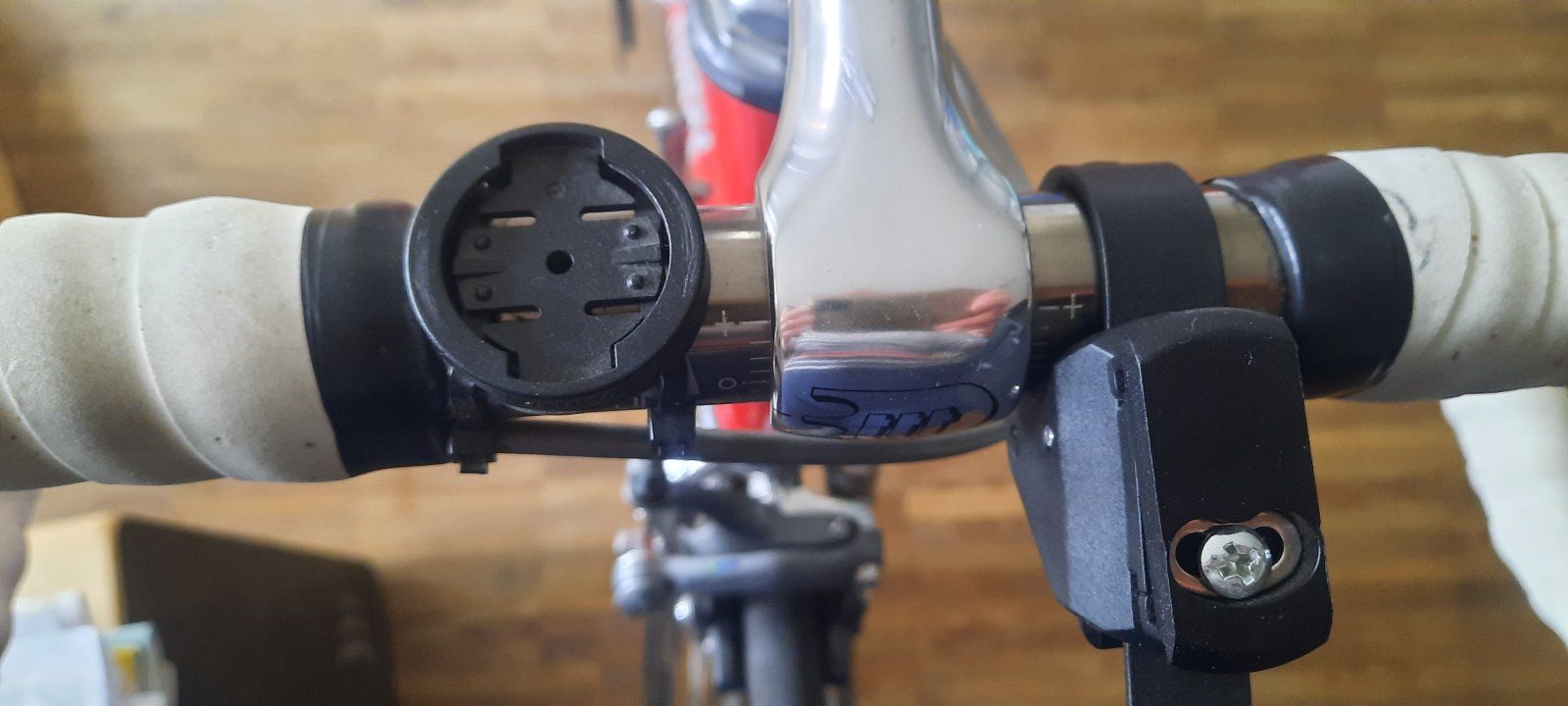

Heyhey liebe Expert:innen,
nach dem Verstellen meines Rennradlenkers fiel mir auf, dass der Lenker nicht ganz fest ist und beim Fahren knackt. Wenn ich eine Seite des Lenkers belaste, kann ich sogar eine leichte Kippbewegung beobachten.
Ich habe die Schraube der Lenkerklemmung nochmal nachgezogen, so fest ich konnte, aber das Problem besteht weiterhin. Vergangenes Jahr hatte ich nach der Anpassung des Lenkers dieses Problem nicht.
Es handelt sich um einen Stahlvorbau von 3ttt, ob der Lenker auch aus Stahl ist bin ich mir nicht ganz sicher. Weiss jemand den maximalen Drehmoment, den ich anwenden sollte? Hilft vielleicht etwas Montagepaste?
Danke für Euren Input!
P.S. vielleicht weiss auch jemand, wozu genau die kleine Madenschraube gut ist, im Radladen konnte mir das vergangenes Jahr nicht beantwortet werden.... :rolleyes:

Der Vorbau ist ein Records 84, der ist aus Alu und der Lenker sicher auch. Die Madenschraube dient dazu, die Vorbauklemmung zum einfädeln eines Lenkers etwas aufzuweiten. Die leichte Kippbewegung bei einseitiger Belastung ist normal.
Mir ist kein definiertes Drehmoment für Lenkerklemmung bekannt, hab halt immer so festgezogen, dass man den Lenker nicht mehr verdrehen konnte.
Anzugs-Drehmomente sind eigentlich hauptsächlich beim klemmen von Carbonteilen angegeben und relevant.

Bist du sicher, das Lenker und Vorbau von den Maßen her zusammen passen?
Sieht für mich nach zu kleinem Durchmesser beim Lenker aus, da die Kautschukdichtung schon sehr gequetscht aussieht !?

Die Madenschraube muss sicherlich komplett gelöst werden (entlastet sein), wenn man die Lenkerklemmung festzieht, sonst klemmt man die Schraube, aber nicht den Lenker ...
Prima, das wird wohl der Fehler gewesen sein. Hatte die Madenschraube etwas ignoriert, nach dem Motto was ich nicht kenne ist nicht da. Vermutlich die Madenschraube fest gezogen, dadurch das Ganze aufgedehnt, und daher ist es nicht fest, egal wie stark ich die Klemmschraube angezogen habe.
Die Klemmschraube ist eine M6er
Die Klemmschrauben sind meist M7 und zwar in hochfest, die wollen nach Tabelle 19 Nm bei Festigkeitsklasse 10.9 oder 23 Nm bei 12.9 (13,7 bei 8.8). Für M6: 10 Nm bei 8.8, 14 Nm 10.9 und 17 Nm 12.9. Im Netz findet sich vielfach eine unkritisch kopierte Tabelle mit einem absurd breiten Bereich von 11-30 Nm und Inbusschlüssel Schlüsselweite 5 - in Worten fünnef ...
Ohne Drehmomentschlüssel muss ein durchschnittlich starker Mann einen kurzen Inbusschlüssel so fest anziehen daß es am Handballen mehr als unangenehm wird, mit langem Inbus aus dem Handgelenk leicht fest anziehen aber nicht anknallen. Und mit Drehmomentschlüssel trotzdem Gehirn und Gefühl nicht ausschalten, schließlich ist das andere Gewinde aus Aluminium.
Bei Montagepaste ist Reibwert erhöhende Paste gemeint, wie für Carbonteile empfohlen. Aufpassen, es gibt auch Reibwert-mindernde Montagepaste zum Einlaufen von Wellen etwa.
