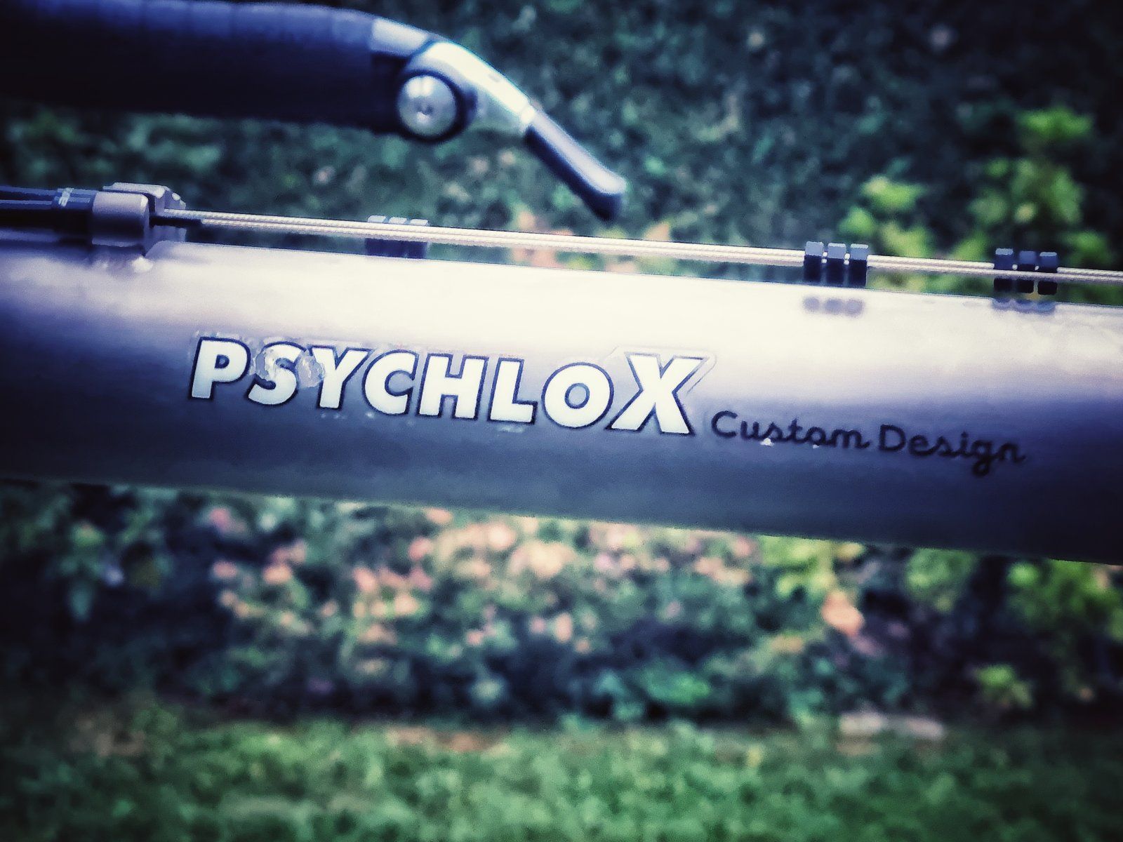

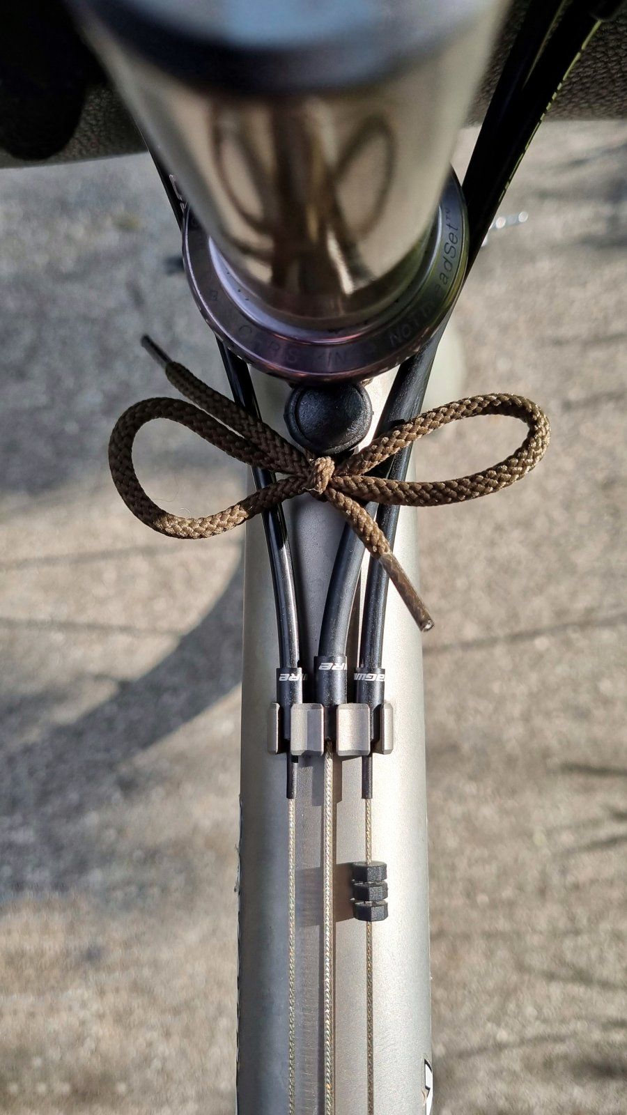

Der Rahmen - Moots Psychlo X
Ein Name der schon vieles sagt ...
Seine ersten Schöpfer fern der Heimat in den Staaten hatten schon Wildes im Sinne. Es soll an den Hörnern gepackt werden, und über verwinkelte Cyclecross Wiesen- und Matschrennen nur so fliegen können.
Was gehört dazu: kurzer Reach, hohes Tretlager, leichter und steifer Rahmen ... weit weg vom Gravelgetier der Neuzeit.
Wendig soll es sein und hoch zu Ross soll es sein, um ein Cyclecross-Rennen ohne Zahnausfall zu überstehen... also ein wilder Gaul statt einer Schotterdampflok.
Ich kam zufällig an den Moots-Vintage Rahmen. Über die Bucht. Wenig Interesse der Masse, weil old-school mit Canti-Sockel, ohne Disc-Brems-Sirene. Die Geo besonders. Der Preis eine Versuchung. Genau das war mein neuer Partner in Crime.
Aus meinen diversen Gravelaufbauten wusste ich: Der Speck muss weg von den Hufen. Der Drive-drain muss einerseits so leichtfüssig und anderererseits stabil wie irgendwie möglich sein ... es soll mich auf der Jagd über dunklen Wege durchs Trail-Unterholz nicht im Stich lassen.
Das Ding hat eindringlich nach Vintage Teilen gerufen. Und ich bin gierig gefolgt ... ins Darknet der NOS Teile ... oh Manno 🙈😅
Also wurde das Psychlo an allen Ecken gepimpt, dass Dr. Frankenstein seine Freude gehabt hätte...
... und ward neu-geboren als mein ultimatives Monster aka Frankengravel.
Fortsetzung folgt ... mit vielen psych(l)opatischen Teilen

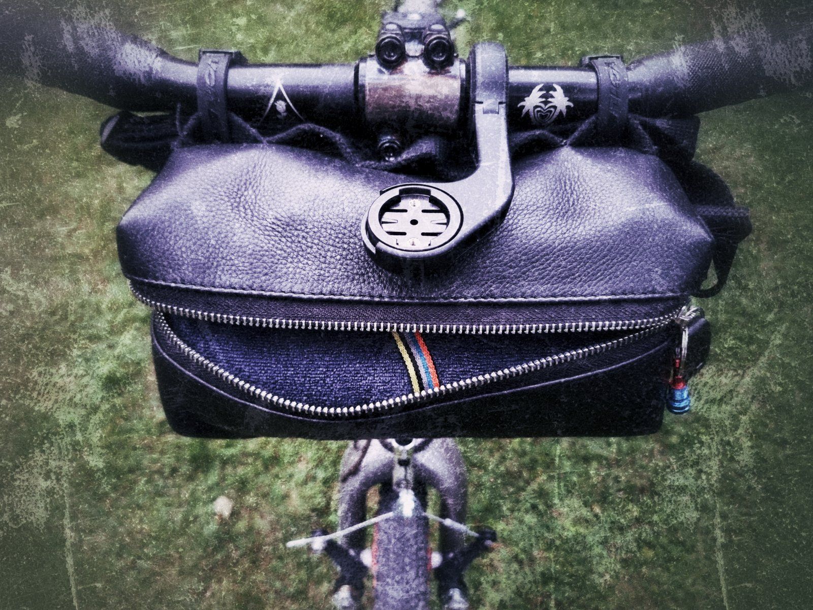

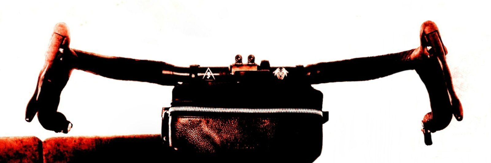

Ein kleines 🔥 Extra 🔥 gibt es noch zum Cockpit nachzutragen...
... meine "Männerhandtasche" 😜 vulgo Handlebar Bäääg
Und eindeutig JA!!! ... ich brauche sie, ich nutze sie und ich lieb sie.
Dazu hab ich einiges am Lager aus diversen Abenteuern der Big Player (Apdiura, Revelate, Brooks), jedoch blieb meine Liebe bei einem kleinen stylischen, wunderbar verarbeitetem Bag aus Leder (sic!) der kleinen Manufaktur Fingerscrossed hängen. Susanne und Patrick aus dem beschaulichen Traunstein sind quasi auch Detailnerds... und an meine Füße kommen nur ihre Socken. Punkt.
Aber Obacht, das Tascherl ist nicht wasserdicht. Ein Schuhlederspray zur Imprägnierung tut seine Sache für den leichten Schauer auf der Ausfahrt.

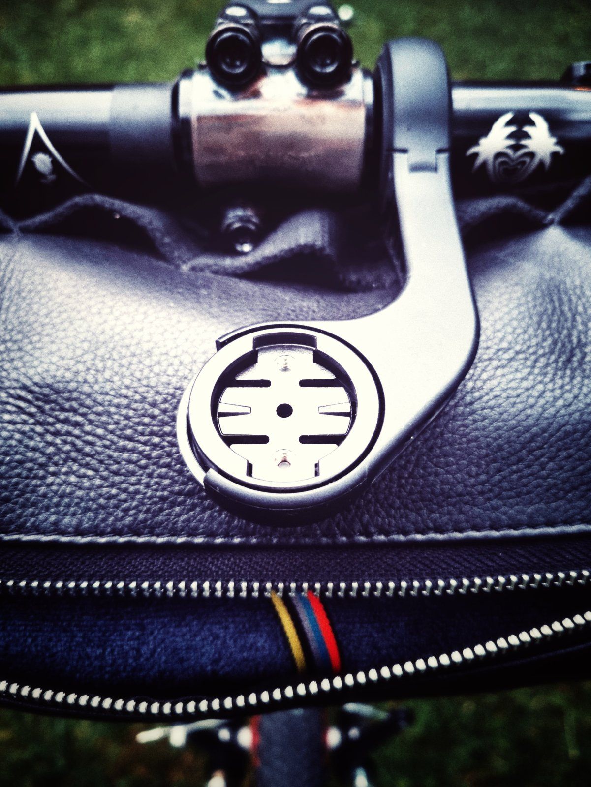

(und der obligate Garmin Mount als Nasenfront)
Für längere Abenteuer kommt mir vorne ans Cockpit eigentlich nichts hin, Eventuell das Gestänge vom Zelt mit den Voile Straps. Für Zeugs hab ich ne wasserdichte ne Rahmen- und Sattelpacktasche.
Damit beende ich das Thema Cockpit, weil die Bremsen/Schaltung an eben diesem brauchen mindestens 5 Seiten Extra Kapitel 😜🤘😎

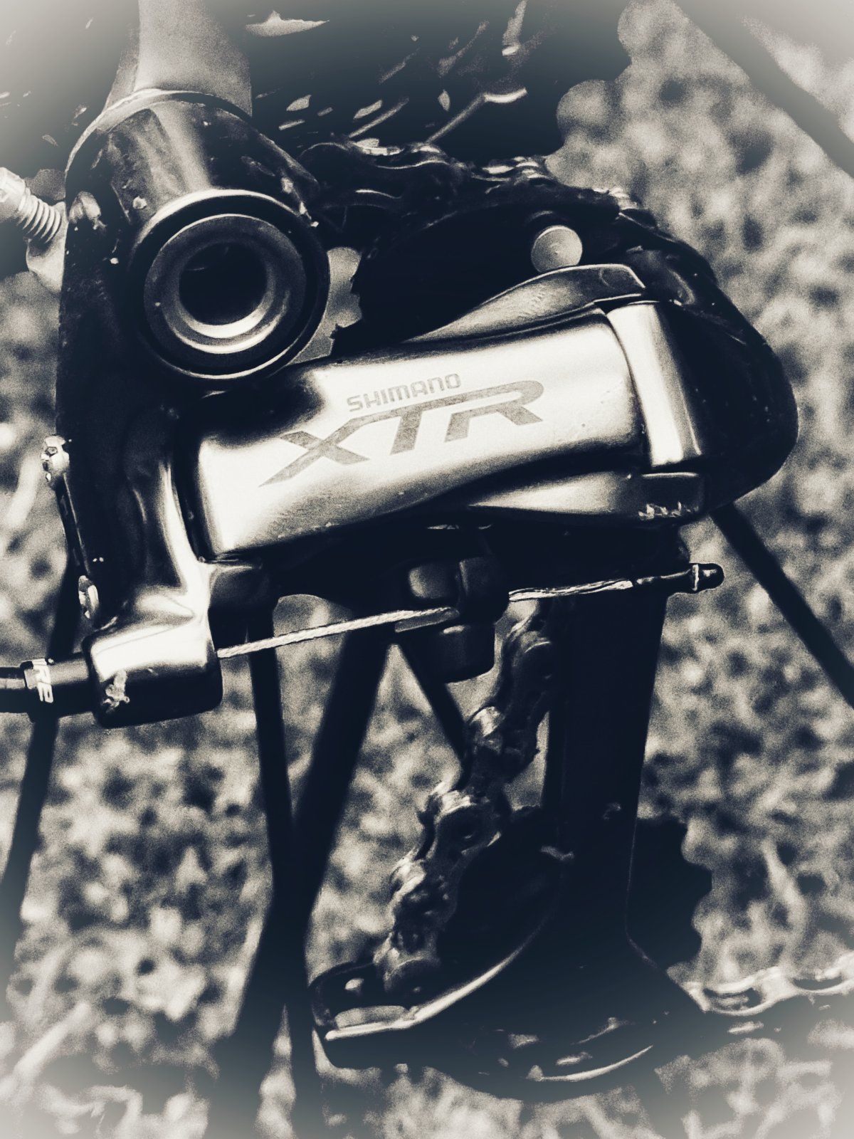

Da hat es sich zuletzt heraus kristallisiert, das ich wieder 2-fach fahren will und MUSS .... weil ich auch nur mit 9 Ritzel hinten an der Schubkarre arbeiten will.
Das hat gleich mehrere Vorteile:
1. Mit korrekter Kettenlinie kann ich 2-fach mit jedem der beiden Zahnkränze alle 9 Ritzel butterweich fahren ... ohne ratttattarattaa...
2. sortiere ich unnötige Ritzel/Kranz Kombinationen damit gleich aus.
3. fahre ich extremes Sub-kompakt für 2 Gelände-Verhältnisse 24/40:
➡️ 40-11/32 für die schnelle Schotterautobahn und
➡️ 24-11/32 für hoch auf jeden noch so steilen Berg.
➡️ damit engste Abstufung für Effizienz in der Tretfrequenz.
➡️ ... und es bleibt immer noch ein Gravel. Ich persönlich brauch kein Blatt über 40/42 am Schotterhobel. Auf Schotter sind 40 km/h schon ein Ritt des Wahnsinns. Letztens einen Porsche Carrera am Weg zum Baggersee überholt 🤘😎 einfach nur mega.
4. Gewicht. Mein Sram XG-999 Ritzel wiegt gerade mal frankensteinkranke 179g ... und steht damit dem Krafteintrag ins Laufrad-Gebein nicht im Weg.
