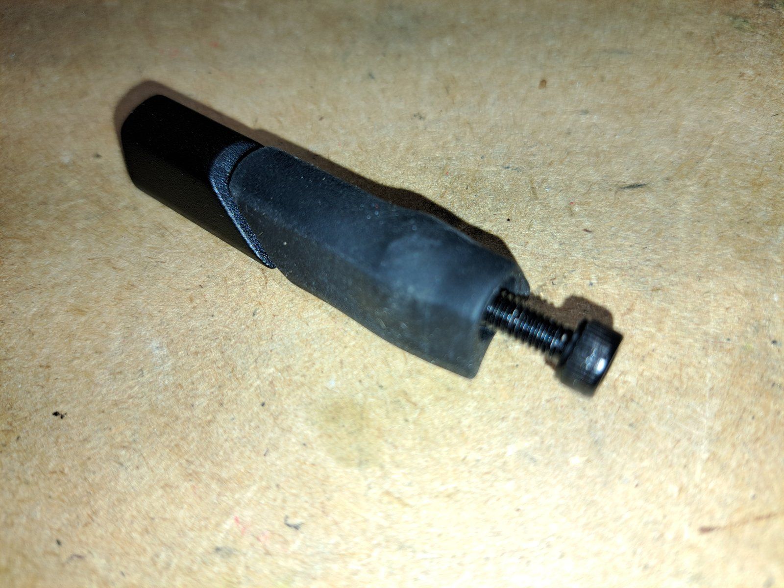

Was hast du als Halterung?
Eine Keilklemmung. Das untere Stück (2) ist aus Gummi.
So wirklich fest wird das auch nicht. Es reicht gerade, dass der Akku nicht weiterrutscht wenn man das Kabel einsteckt. Vorgestern ist mir dann der Akku beim Einstecken reingerutscht (ich hab die Stütze über Kopf gehalten..)

Warum der Akku nicht mehr vernünftig hält sieht man gut an der Keilklemmung. Eine Schraube mit Mini-U-Scheibe drückt direkt auf Gummi. Die Schraube arbeitet sich dort zusammen mit der U-Scheibe rein anstatt dem Keil zu klemmen. Das Gummiteil ist schon ziemlich ausgenudelt.
Deshalb: Bastelstunde. Hab mir einen Abstandhalter passend für die Sattelstütze gedruckt und darin versenkt. Der Akku schließt bündig mit der Stütze ab, weiter rein geht nicht mehr. Jetzt kann ich das DI2 Kabel wieder vernünftig einstecken, ohne dass der Akku nach innen rutscht.
