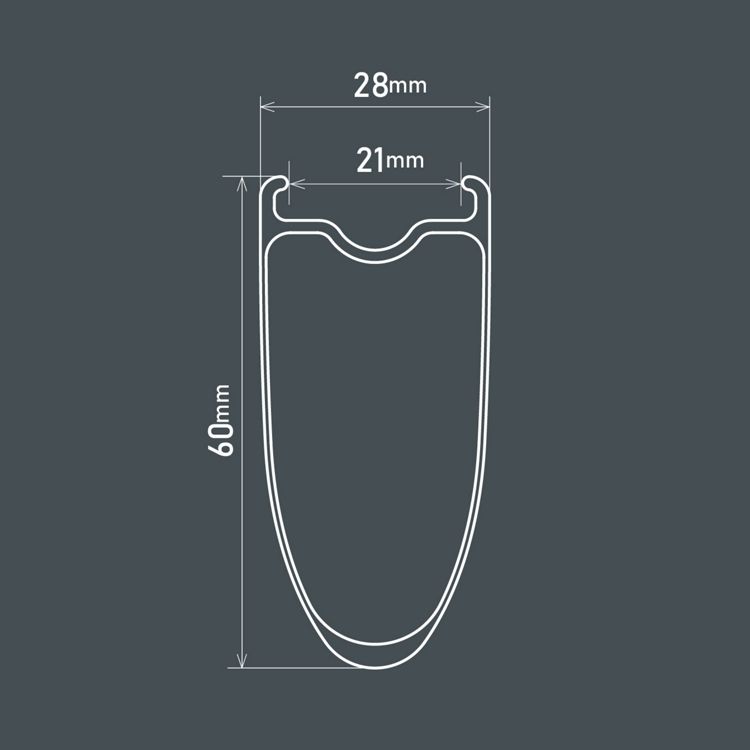

Zu den Shimano: Auch eher geringfügig zu schmal. Der Reifen würde tendenziell wohl etwas über 28mm aufbauen (vermute ich).
Die Shimano sind für 28mm Reifen optimiert. Sie haben eine Maulweite von 21mm und eine Aussenweite von 28mm. Ob der Reifen ein paar Zehntel übersteht oder nicht hängt vom verwendeten Reifen und dem Druck ab, aber genau treffend wirst du es nie haben.

Fast jeder Reifen wird bei Maulweiten über 21mm breiter als das Nennmaß.
Die Contis werden so knapp 30mm breit und dann sind die DTs schon zu schmal.
Auch eher zu schmal. Fahre die aktuell und Pro Ones, GP5000 S und Prima 5 in 28mm werden breiter als die Felge.
Hmm, bei den 303, die nur 27 statt 28 breit sind, heißt es eigentlich das die für 28er Reifen optimiert sind. Hookless sind in Sachen Aerodynamik, was den Übergang zwischen Felge und Reifen angeht, eigentlich auch im Vorteil gegenüber Clincher.
