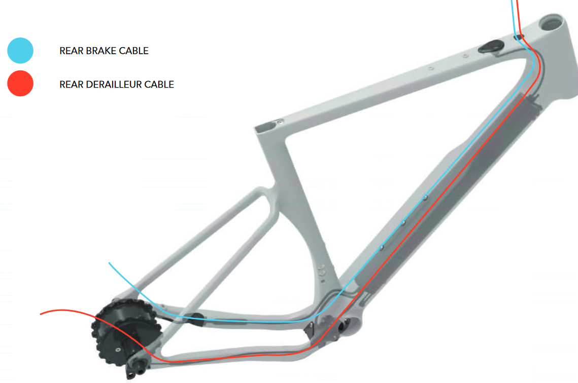

Und hier noch ein Bild, warum das Rad aus Umweltaspekten überhaupt nicht gekauft werden sollte. Wenn der Akku defekt ist, kann man den kompletten Carbon-Rahmen wegwerfen. So etwas sollte verboten werden.
Da hast du Recht. Ich hatte irgendwie viel höhere Ströme im Kopf. Aber selbst wenn 20A fließen würden, bräuchte man bei weitem kein 16 Quadrat Kabel.
Moment mal.
Glaubst Du wirklich, dass der Akku nicht gewechselt werden kann? Hast Du dafür Belege? Im Tretlagergehäuse ist doch eine Wartungsluke. Wahrscheinlich muss man nur das Tretlager (und Hinterrad) ausbauen und kann schon den Akku wechseln. Oder glaubst Du, dass der Akku im Rahmen einlaminiert und dann im Autoklaven mitgebacken wurde? Das erscheint mir doch wenig plausibel - oder hast Du Belege?

... da steht doch nur, dass der "Akku fest im Unterrohr verbaut ist" - also nicht nach jeder Fahrt zum Aufladen entfernt werden kann.
Trotzdem kann der Akku höchstwahrscheinlich mit ein bischen Arbeit (Tretlager raus, Abdeckklappe ab, Schrauben lösen) entfernt und durch einen neuen Akku ersetzt werden. Irgendwie muss der Akku ja auch in der Produktion montiert werden.
Eigentlich darf das Rad anderenfalls in der EU auch gar nicht verkauft werden. Zumindest „qualifizierte Fachleute“ müssen den Akku entnehmen können.
Ich habe das mal in meinem Posting korrigiert. Es scheint so, als ob der Akku entnommen werden kann. Nur in der Anleitung gibt es keine Hinweise, wie das erfolgen soll. Vermutlich muss dann das komplette Rad auseinandergenommen werden, da bestimmt nicht meterweise Kabel im Rahmen liegen.
Interessant wäre bei diesen Preisen auch, ob es wie in der Autoindustrie eine Garantie gibt, im Hinblick auf Ladezyklen und Restkapazitäten, nach einer bestimmten Zeit. Wenn nur die gesetzliche Gewährleistung gilt, dann könnte ein Wechsel bei einem so verbauten Akku schnell sehr teuer werden.

grundsätzlich denke ich, das ist möglich, aber nicht vorgesehen. nach ausbau innenlager und demotage des ladeports wird auch die demontage des bedienelementes auf dem oberrohr fällig. entweder ist das dann eine steckverbindung, die sich abziehen lässt, oder das bedienelement wird durch den rahmen ebenfalls nach unten durch gezogen. da bleiben für mich ganz klar ein paar massive fragezeichen beim wiedereinbau.
klar " die fachleute" werden schon wissen, wie das geht... meine meinung - im falle eines problems mit dem hauptakku geht das rad zurück an den hersteller... ob der wert des restrahmens dann einen teuren austausch des noch teureren akkus rechtfertigt... puh
