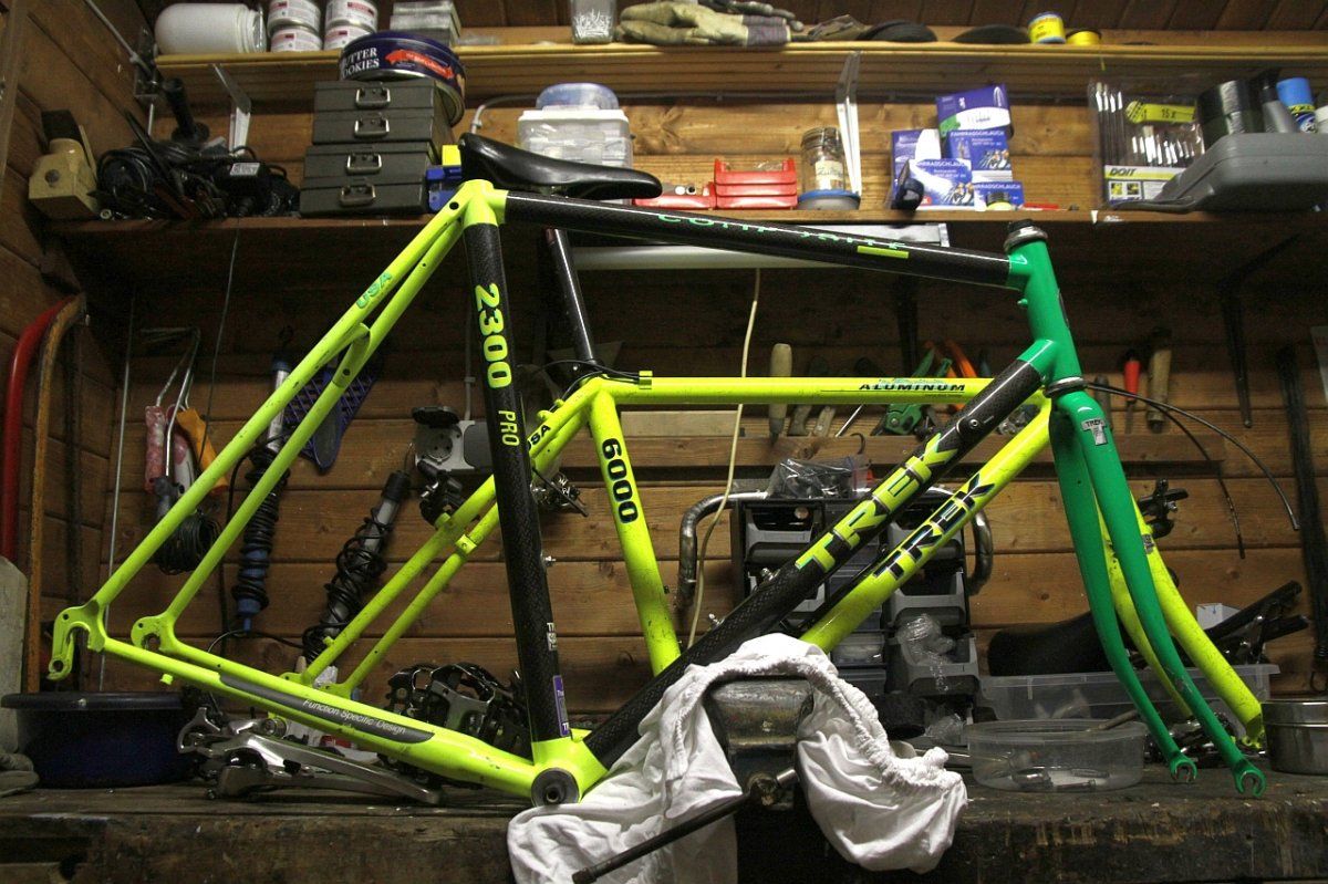

moinsen Gemeinde des guten Geschmacks... eigentlich ja eher im MTB Classic Bereich daheim habe ich nun doch endlich eine gesuchte Perle gefunden.... das 1990er Trek 2300 composite in Gelb-Grün.
Leider war das Lackbild nicht so gut wie ursprünglich erhofft, daher wird aus einer Überholung wohl doch eine Restauration... Im vorderen Bereich gibt es mehrere Kratzer und der Hinterbau ist stellenweise gefadet.
Die Carbonrohre sind gott sei dank sehr gut im Zustand.
Werde hier immer mal auf dem Laufenden halten.. Rad ist bereits zerlegt und wartet auf die Reise zum Lackierer Gerrit von cycle Art Berlin in der Hoffnung auf baldige Genesung des Lackkleides...... Vorab ein paar Bilder...
zunächst mal die Überflüssigen Dinge wie Klingel, Tacho etc entfernt um eine Bestandsaufnahme zu machen...
vorhin mal komplett zerlegt... Tretlagerwerkzeug habe ich leider noch nicht.. lasse ich morgen im Radladen demontieren...
so schön soll es dann mal wieder leuchten...
und mit vieeeel Glück kriege ich dann auch nochmal das Duo zusammen...
ein Duo wartet hier schon...

Hihi, krasser Rahmen, erinnert mich an die Anfänge meiner Schrauberzeit und die seinerzeitigen Zeitschrrifteninhalte, die ich akribisch genau studierte, um mir einen Überblick zu verschaffen.
Im Renngeschehen war Trek ja, besonders in Thüringen, seeeehr präsent, vor allem mit voll neongelben dickrohrigen Alurahmen, die in der Masse immer herausstachen und dabei in jedem einzelnen Fall aufgefallen sind.
Die CFK-Rahmen waren dann in den Zeitschriften und hingen in den Gedankern fest.
Aber du solltest be8en: Die Schaltgruppe an dem Rad ist eine 6400. die funktioniert nur mit Rahmenhebeln. die spätere 6401 (8-fach, ab 1992, als die Neonwelle schon wieder vorbei war) hatte nicht mehr den vollen Käfig und auch nicht mehr den schräg schwenkenden Umwerfer, denn mit STI funktioniert der nicht richtig, deswegen haben sie den gerade schwingenden 6401 gebracht. Ein technischer Rückschritt.
Also: Wenns wirklich auhentisch werden soll, dann musst du eine 6400er Schalterei suchen mit 7-fach Rahmenhebeln und den Bremshebeln ohne Welle und Eingelenkern.
So muss das aussehen:
Stimmt das Einmaubaß hinten noch (126 mm)?
danke für den Hinweis... hatte ich nicht bedacht aber unbewusst bewusst schon NOS Schalthebel (Rahmen) von einem Forumskollegen besorgt vorhin...
soll bis auf Sattel und Lenkerband so nah wie möglich am Katalog sein... Die STI Tiagra die auf dem ersten Foto zu sehen sind sind neu und noch vom Vorbesitzer...
Ein Paar NOS Matrix Profilfelgen wären natürlich noch n Hammer aber wohl aussichtslos die zu bekommen.... ebenso die Matrix Reifen.... falls jemand was weiß/ sieht bitte melden...
diese hier habe ich gerade ergattert...
