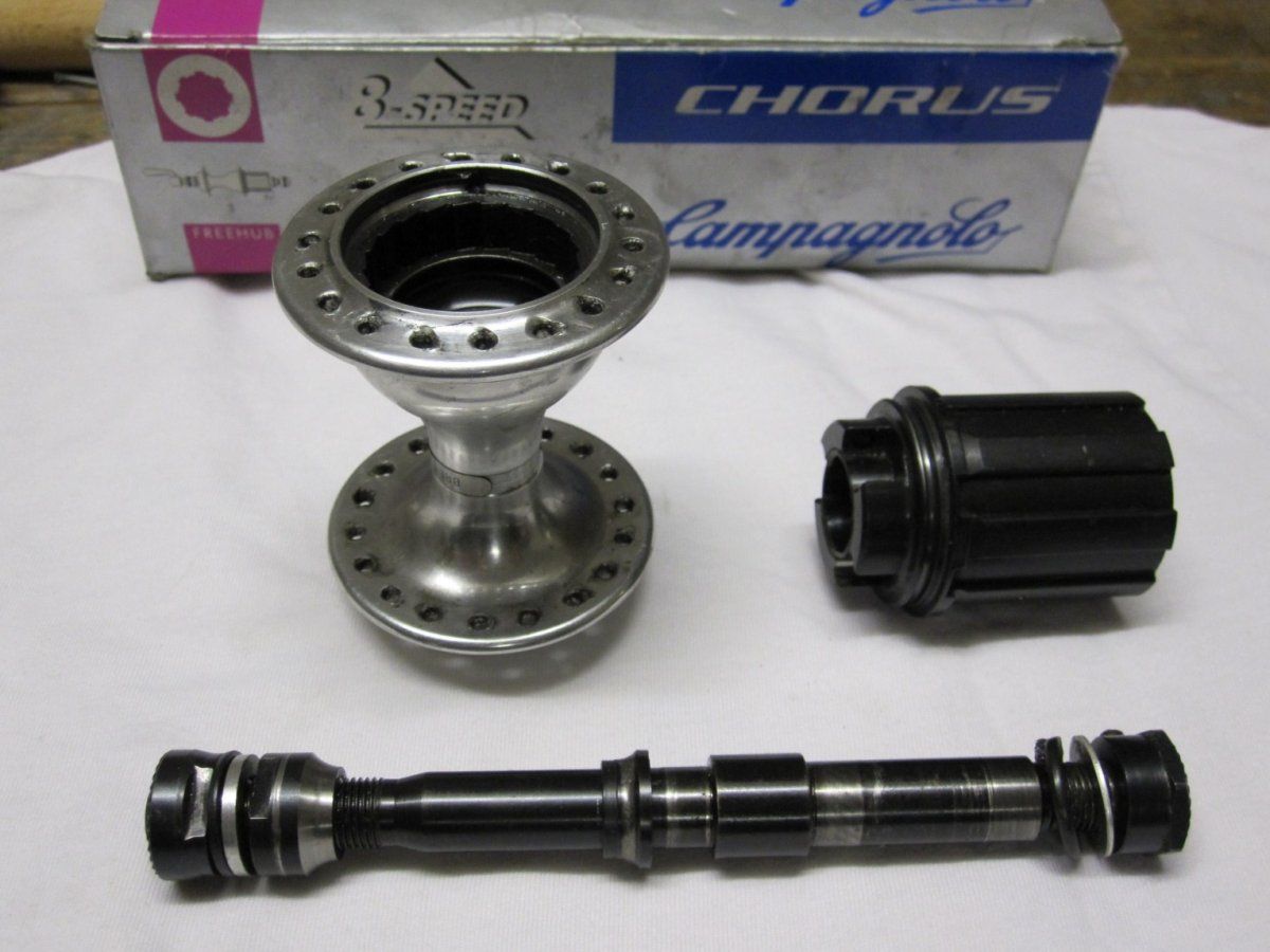

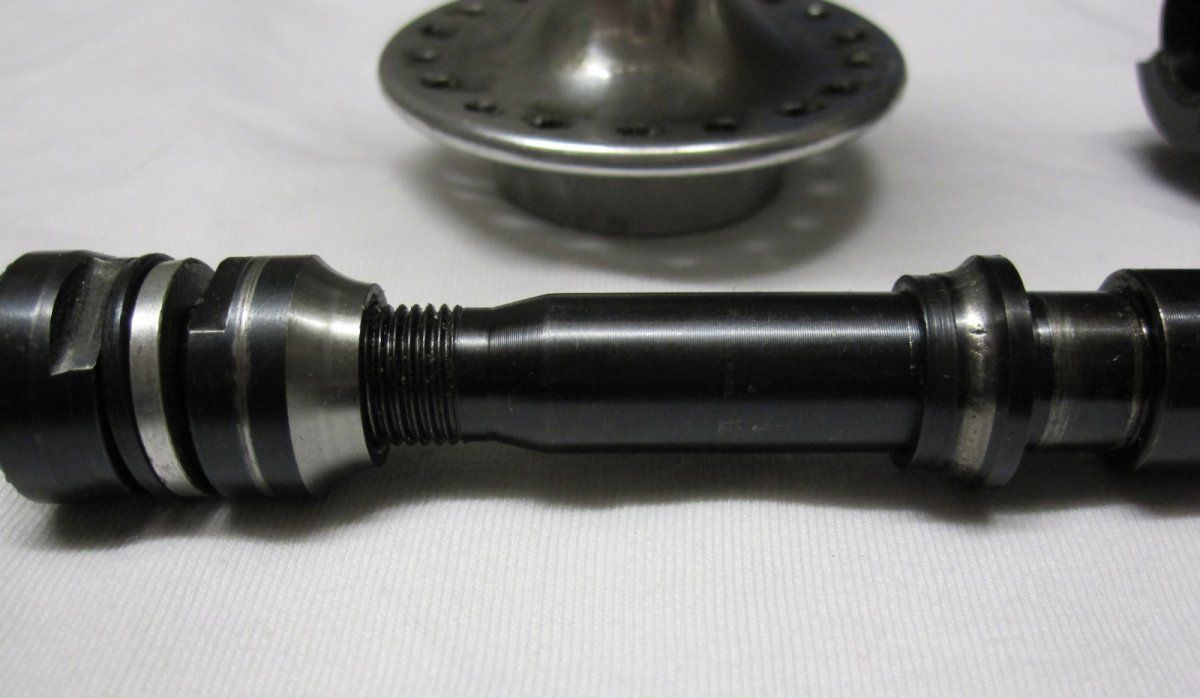

Die Chorus ist aus meiner Sicht eine zwar durchaus aufwändige, aber leider trotzdem insgesamt eher "ungesunde" Konstruktion, da die Achslager nur eine relativ schmale Stützbreite haben. Besonders verschleißanfällig ist dabei der kleine aufgepreßte Achskonus auf der rechten Seite:
Das ist aus meiner Sicht ein Teil, das man sich auf jeden Fall ruhig mal auf Lager legen sollte, wenn man die entsprechende Nabe noch möglichst lange fahren will. Der andere Achskonus dürfte hingegen wohl auch langfristig noch leicht zu bekommen sein, würde ich vermuten.
