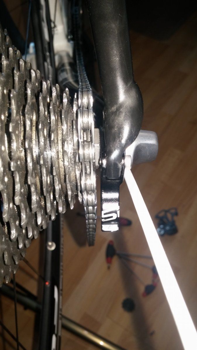

Hmm - ich habe schon an solchen Schaltaugen herumgebogen und weiß wie einfach das ist (einfach ein olles Trekking-Vorderrad eingeschraubt und geradegebogen). Nochmal - wenn das Problem unabhängig von Schaltwerk und STI ist darf man sich mal um das Schaltauge kümmern. Ist keine Raketentechnik :)

Der Hinweis zu dem Schaltauge ist absolut richtig, keine Frage. Ich habe aber das Gefühl, dass es meist dann doch andere Gründe sind. Gerade in Deinem Fall, wenn an dem Schaltwerk kein Kratzer ist und Du nicht von einem Sturz berichtest, wäre ich da erst einmal zurückhaltend. Deine Handy-Bilder sind da auch nicht wirklich aussagekräftig. Die sind optisch durch das Weitwinkel und die kurze Entfernung perspektivisch ganz schön verzerrt. Das Auge weiß auch gar nicht, womit nun die gedachte Liniedurch das Schaltwerk ins Verhältnis gesetzt werden sollte. Ganz sicher nicht mit der Kette, denn die läuft ja mit Schräglauf zum großen Kettenblatt. Das Bild selbst wird auch schräg sein, weil die Kamera ja nie ganz gerade gehalten wird. Wenn man das wirklich optisch auswertbar fotografieren möchte, müsste man exakt von hinten in einigermaßen großer Entfernung ein Bild machen und die Linie durch das Schaltwerkes mit der Linie durch das Hinterrad vergleichen. Besser ist natürlich der Vorschlag von @Tichy mit dem statt Schaltwerk eingeschraubten Vorderrad.

  1. Schaltauge auf Verdacht tauschen ist ungünstig, auch ein neues muß nicht unbedingt korrekt sitzen. Auch ein neues muß ggf. nachgerichtet werden wie ich selbst schonmal feststellen durfte.
