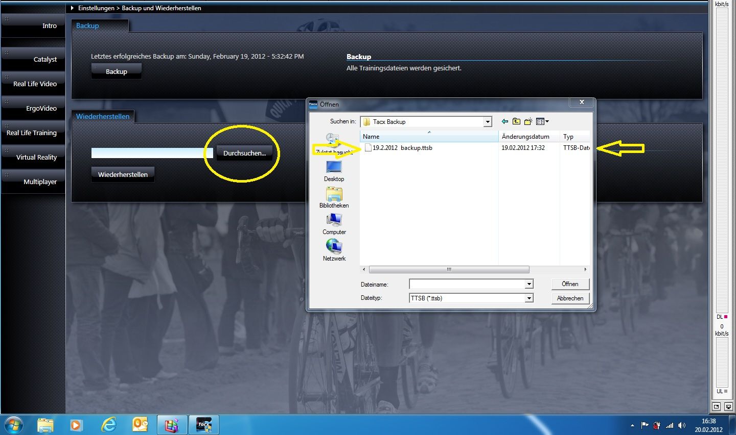

wie kann man die daten (Analyser) TTS2 auf TTS3 importieren,
müsste doch irgendwie möglich sein die alten Trainingswerte zu speichern auf TTS3
gruß
Michael
Hy !!
Mache dir mal mit der TTS 2 über Einstellungen ---- BackUp/Wiederherstellung eine BachUpdatei die du abspeicherst..
Siehe Bilder.....
Dann öffnest du mit der TTS 3 über den selben Weg ..Einstellungen---BAckUp / Wiederherstellung das Fenster und gehst auf den Button Durchsuchen um die gespeicherte BackUpdatei zu öffnen....
Dann auf Wiederherstellen klicken und die BackUpdatei hochladen ....
Voila alle Trainingsdatein werden hochgeladen......
Funktioniert, hatte es gerade erst Gestern machen müssen da ich die TTS 3 neu installieren musste....
Gruss Ronald
