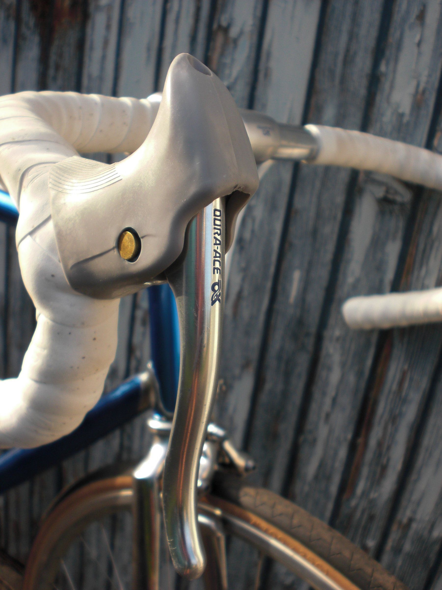

Also, die Breite dürfte kein Problem sein, eher schon die Höhe:
Hier sind 23er Contis drauf. Ich denk, bis 28 mm sollte es gehen.

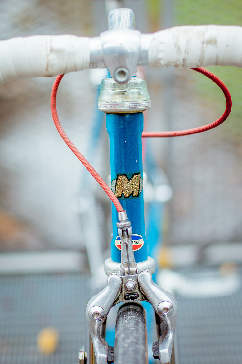

habe auf meinem Mercier (mal für die Dame erworben, aber eigentlich ist es mein Projektrad :D ) mit 28er Reifen:
Sehr schlechter Winkel, aber da ist noch genug Platz
