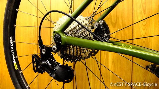

Altes Schaltwerk abschrauben, neues Schaltwerk anschrauben. Die Schaltzughülle muss angepasst werden.
Doofe Frage: mit Schaltzughülle anpassen meinst du, dass ich es eventuell mehr abisolieren muss, oder? Einen neuen Schaltzug werde ich ja nicht brauchen oder?
Beim RD-R7000 braucht man nicht so einen weiten Bogen. Also muss man die Hülle etwas kürzen. Der alte Schaltzug wird dadurch auch lang genug sein. Aber bei der Gelegenheit einen neuen Schaltzug zu nehmen, kann auch nicht schaden.
Okay verstehe. Aber wie der Bogen gehört, sieht man den einfach bei der Montage, oder?
Die Hülle soll einen schönen Bogen machen und das Schaltwerk nicht in eine Stellung zwingen.
