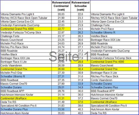

Habe hier mal einen internen Test von einer Holländischen Zeitschrift. Die haben irgendwie direkt bei den Herstellern den Test gemacht. Conti hat den Test auch gemacht. Komisch nur das der jeweilige andere Hersteller das Konkurrenzprodukt schlechter bewertet als sein eigenes:rolleyes:
