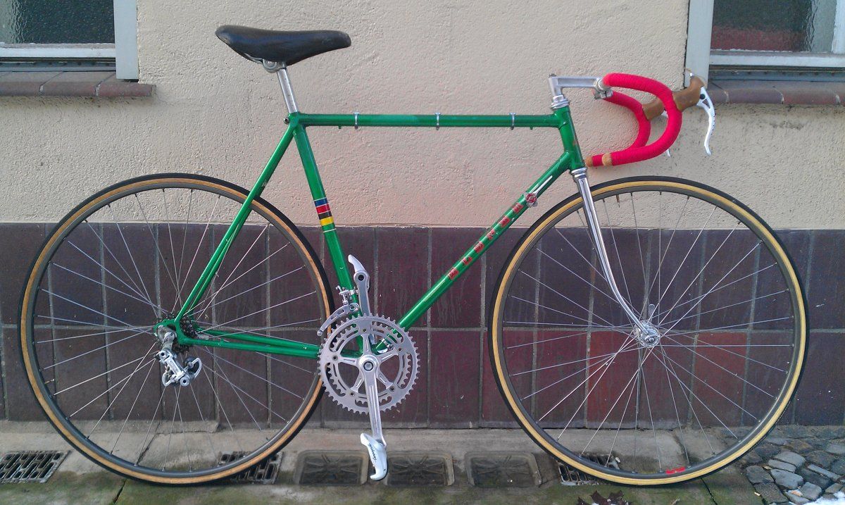

Nachdem ich mal wieder zu Hause war, konnte ich ein-zwei bestehende Projekte etwas vorantreiben. Mein Elsner, welches zugleich bei RaR glänzen soll, bekam schon mal Lenkerband (kommt evtl. noch Schellack rauf), Bremshebel (CLB), Innenlager (OMAS), Kurbeln (Campagnolo Record) und ein Schaltwerk. Da das ursprünglich angedachte SuperRecord etwas zu dick auftrug, darf jetzt ein Nuovo Record seinen Dienst verrichten. Der Sattel wurde nochmal getauscht. Der ursprüngliche Standard-Möve Kernledersattel musste einem Cinelli Unicanitor weichen, der zugleich das Gesamtgewicht etwas drückt. Die Pedalen sind weder klassisch noch besonders Klassiker-tauglich, bleiben aber für RaR drauf. Fühle mich in "Klickies" sicherer als in Hakenpedalen. Die Gabel bekam eine Politur mit Elsterglanz und erstrahlt ganz wunderbar.Was fehlt sind eine Kette (Empfehlungen?), Züge und Bremsen, da die georderten Mafac Racer zu lang sind. Bei den Bremsen sollen jetzt passende Campa Record die durchaus edle Ausstattung komplettieren.
Nimm ne KMC-Kette. Die, so empfinde ich das, haben eine klasse Qualität. Und wenn es dann eine SL wird, hast Du das Mehrgewicht vom Sattel gleich wieder kompensiert.
Schöner Aufbau bisher.
Wozu die Bremszugschellen? Der Rahmen hat doch Zuganschläge oder was sind das für Knubbel unter dem Oberrohr? Wenn die Mafac Racer zu lang sind, hätte ich noch ein Paar Weinmann 405 übrig.
Ich will mit den Schellen einerseits eine etwas "bessere" Optik erzielen, erhoffe mir andererseits durch die etwas günstigere Verlegung auf dem Oberrohr eine etwas bessere Bremsperformance (der Glaube kann ja bekanntlich Berge versetzen). Die Oberrohrschellen haben ebenso wie die Zugführung am Unterrohr eigentlich keinen Mehrwert gegenüber den ursprünglichen Anschlägen, bleiben aber trotzdem dran ;) Aber du bist ja nicht der Erste, der sich an den Schellen stört. Weinmann 405 habe ich auch noch zu liegen, aber mit Hülsenmuttern. Haben deine denn normale Muttern?
@Triplewanker Welche Kette von KMC meinst du denn? Die SL ist doch eine 10-fach Kette, richtig? Die ist doch zu schmal für einen 5-fach Kranz, oder übersehe ich da was?
Stimmt, ich dachte die hätten ne SL in jeder Version. 9'fach gäbe es sie noch, aber das bringt Dich ja auch nicht weiter. :(
